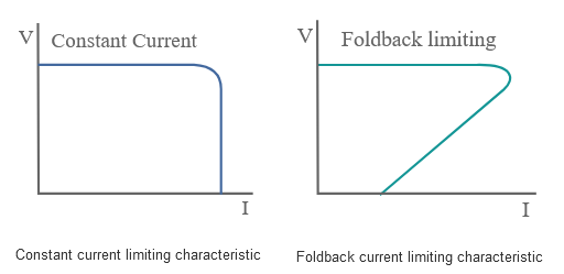

Поведение схемы при коротком замыкании на выходе кардинально меняется - ток короткого замыкания при правильно выбранных номиналах резисторов RscR1R2 становится в несколько раз меньше чем максимальный ток при котором начинается ограничение. Графически это выглядит следующим образом
Слева - характеристика обычного ограничителя тока, справа - ограничителя с наклонной характеристикой.

При номиналах Rsc=1,5ом, R1=1к5, R2 =10к ограничение наступает при токе 2,9А, при этом ток короткого замыкания составит всего 500мА. Мощность, рассеиваемая на Q1 при этом составит 30*0,5=15Вт, что даже меньше чем при работе с максимальной нагрузкой при токе 3А.
