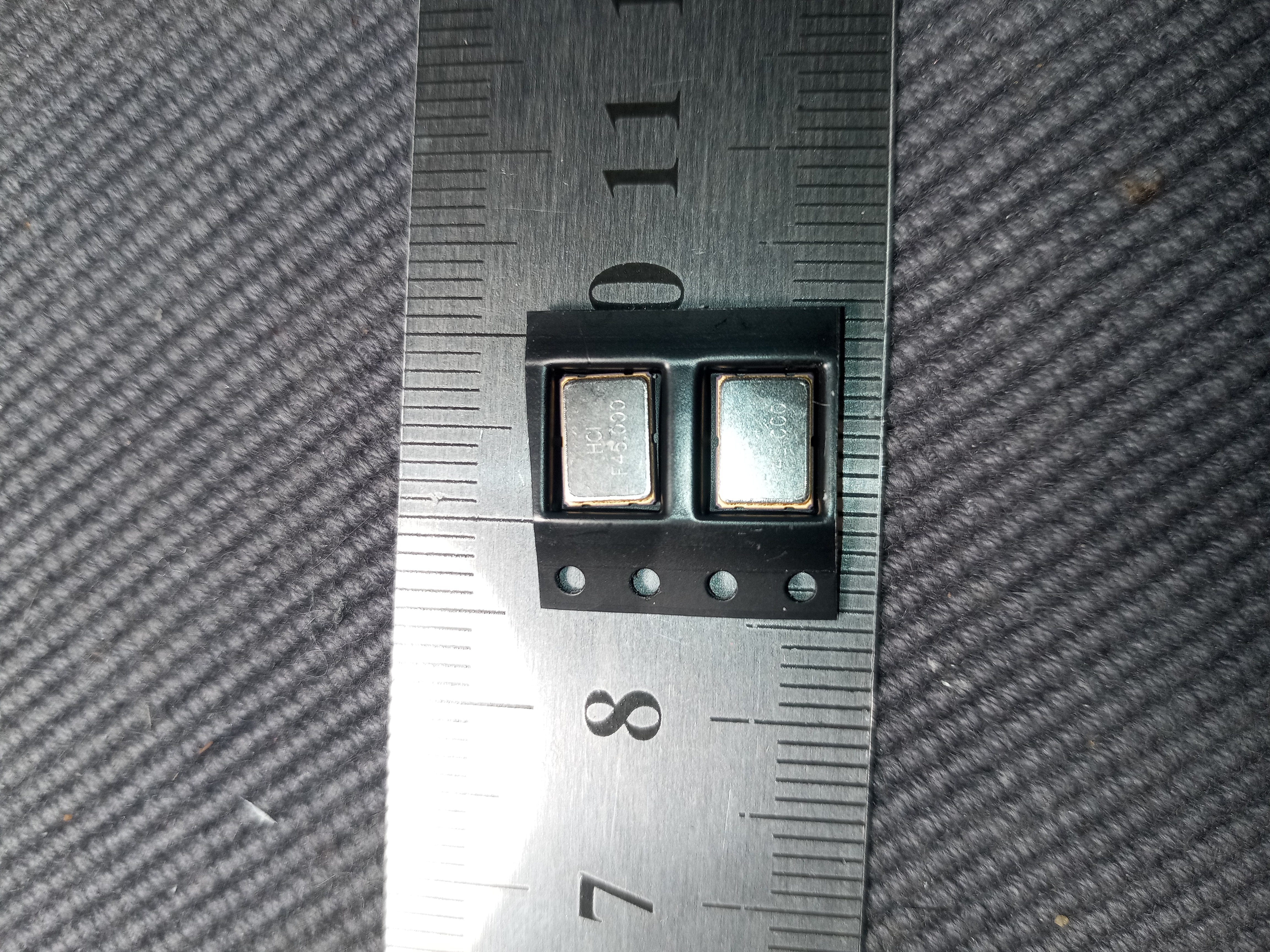

Андрій,питання по фільтру на 45 МГц.
У Ваших фільтрах,ті виводи(3,6),що йдуть на конденсатор зв`язку,дзвоняться на корпус?

Придбав два фільтри на комплектації SW шок.У обидвох дзвониця.Є два дуже схожих тільки на 67 МГц у них не дзвониця.
Тому і виникло питання...Попросив даташит,там нічого про це нема,тільки вказана ємність.Щоб перевірити треба припаяти.
А на паяному претензії не доведеш.Може там яка котушенція стоїть...

Не повинно бути там ніяких котушок. А які фільтри узяли? Сфотографуйте

Ні, таких не зустрічав. Треба пробувати. Як варіант зробити стенд та подати на нього сигнал з NanoVNA (якщо є) або з ГСС та подивитися що буде на виході. Можливо він і працює. А можливо й ні :)

Перевірив фільтри все працює конденсатор не впливає ні на що!3 і 6 вивід глухо на корпусі.
Будемо знати,що зустрічаються і такі.

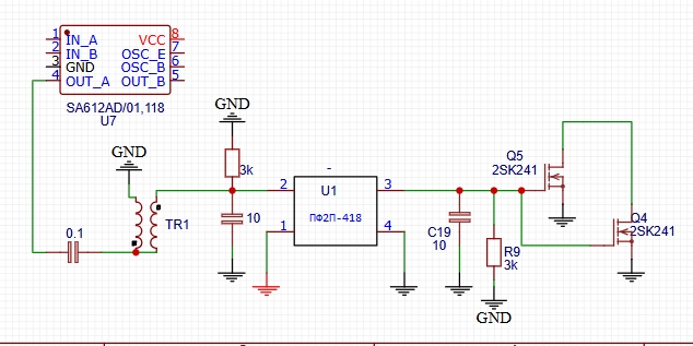

Андрію, до вас питання.
Якщо замінити у трансівері Фенікс емф'и на ФП2П6 (Rвх/вих = ~3кОм; f=2048кгц; 3.4кгц) як його правильно підключити? Як на фото буду добре?
Широка смуга цього фп2п6 для мене підходить, оскільки призначення це робота у цифрі на УКХ.
