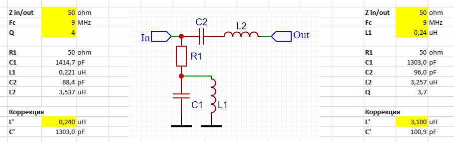

Тут совершенно случайно выяснилось что расчет диплексера может быть проблемой :) По быстрому набросал в экселе считалку
Вводим частоту и добротность (порядка 3-4). В параллельном контуре катушка имеет малую индуктивность и не всегда ее можно получить целым числом витков. Для этого округляем индуктивность до целого числа витков и вводим в расчет справа - получаем уточненные значения. "Подвигать" индуктивность катушки последовательного контура можно вводя ее значение в поле "коррекция" L'

Андрей, подскажите пожалуйста нужно ли настраивать L1 на частоту пч подбором С1 или ставить катушку с сердечником?
И ещё вопрос, как мне рассчитать L2 C2 если я хочу поставить сразу после диплексера кварцевый фильтр с входным сопротивлением 300 ом?
Re: Расчет диплексера
Контуры диплексера имеют очень низкую добротность и как следствие очень широкополосны. Никакой особой подстройки частоты обычно не требуется если используются катушки на амидоне или стандартные дросселя.
Если после 50ти омного диплексера стоит КФ с сопротивлением 300ом то вам нужно мезду диплексером и КФ поставить Г-образную цепь согласования импедансов на частоте ПЧ. Расчитать ее можно в RFSimm. В некоторых случаях удается объеденить индуктивности и/или емкости диплексера и Г-образной цепочки. Например так сделано в трансивере DoubleFox
