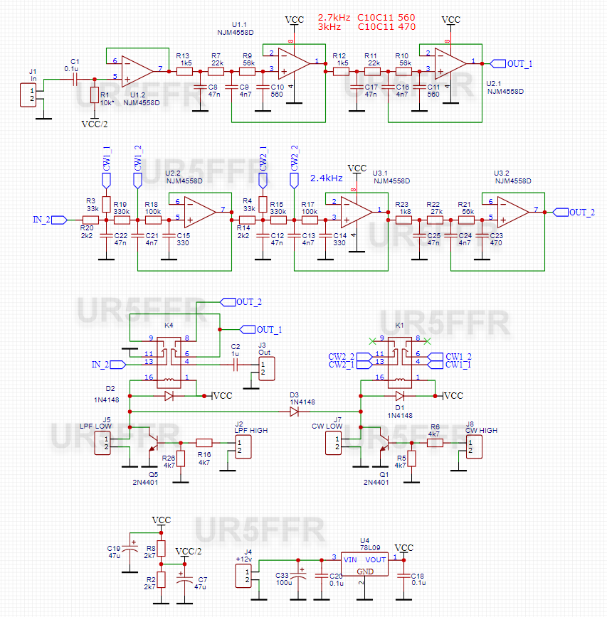

Проводячи експерименти з схемами активних фільтрів в RFSim знайшов просте рішення як зробити перемикаємий фільтр. тобто він може працювати як ФНЧ 2,4кГц або як телеграфний фільтр з середньою частотою 650Гц. Схема була доповнена ФНЧ на 3кГц і ось що вийшло
Як це працює. U1.2 - буферний каскад. Вхідний опір задається резистором R1. ФНЧ 3кГц зроблено на U1.1 та U2.1. Він працює завжди. Якщо подати напругу на J2 (або закоротити J5) то спрацює реле K4 та підключить додатковий фільтр на U2.2, U3.1, U3.2 з частотою зрізу 2,4кГц.Реле K1 підключає R3 паралельно R19 та R4 паралельно R15. Це формує АЧХ фільтра низьких частот. Якщо подати напругу на J8 (або закоротити J7) то спрацює реле K1 та АЧХ зміниться на і буде мати вузьку смугу з центральною частотою 650Гц.

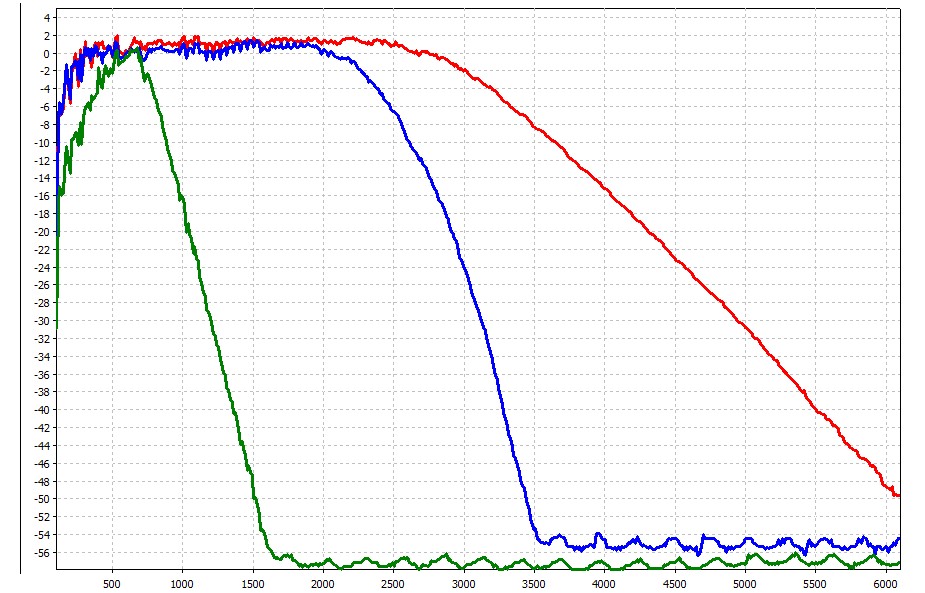

LPF 2700.png (12.14 KiB) Viewed 11453 times
LPF 2400.png (12.31 KiB) Viewed 11453 times
CW 650.png (13.4 KiB) Viewed 11453 times
АЧХ зняте з реального фільтра

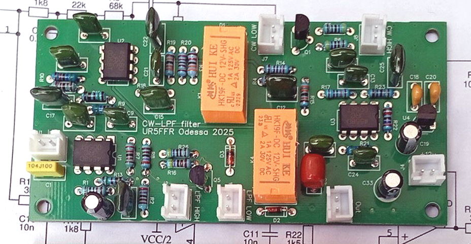

Фільтр зібрано на платі розмірами 100*50мм. Схему можна спростити прибравши ФНЧ 3кГц на U1.1 та U2.1 (наприклад якщо він вже є в основному тракті).
Роботу фільтра перевірено в реальному єфірі - працює очікувано. Телеграфний фільтр не дає дзвона. Ефект від вузького фільтра 2.4кГц досить помітний та суттєво зменшує рівень шуму.

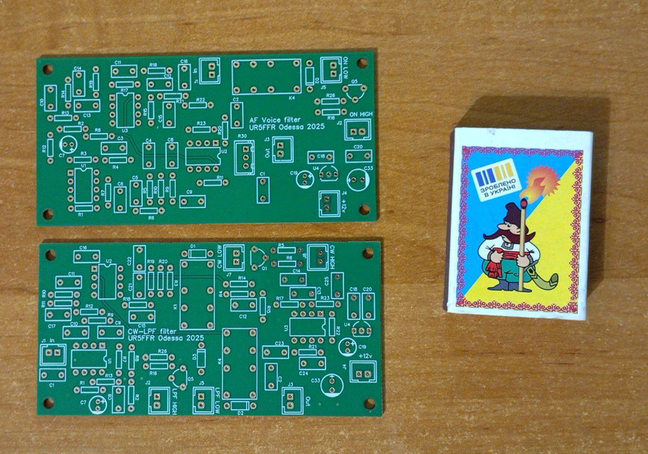

Є в наявності печатні плати. В атачі комплект документації для збирання.
AF LPF-CW filter.zip
