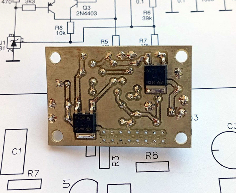

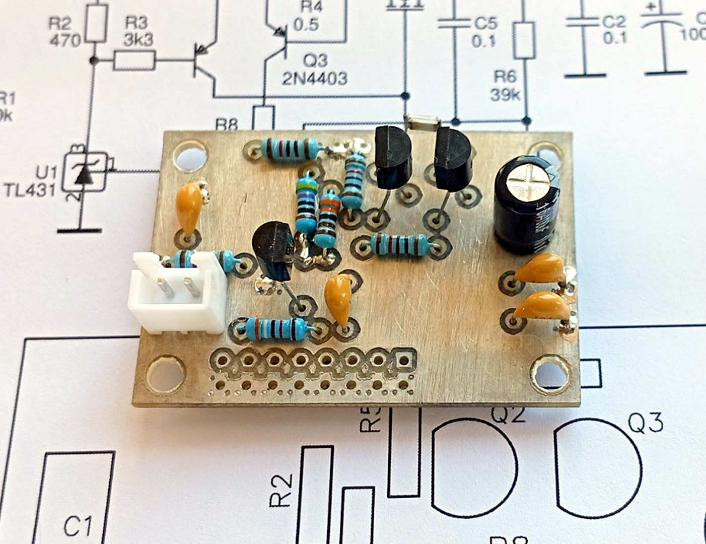

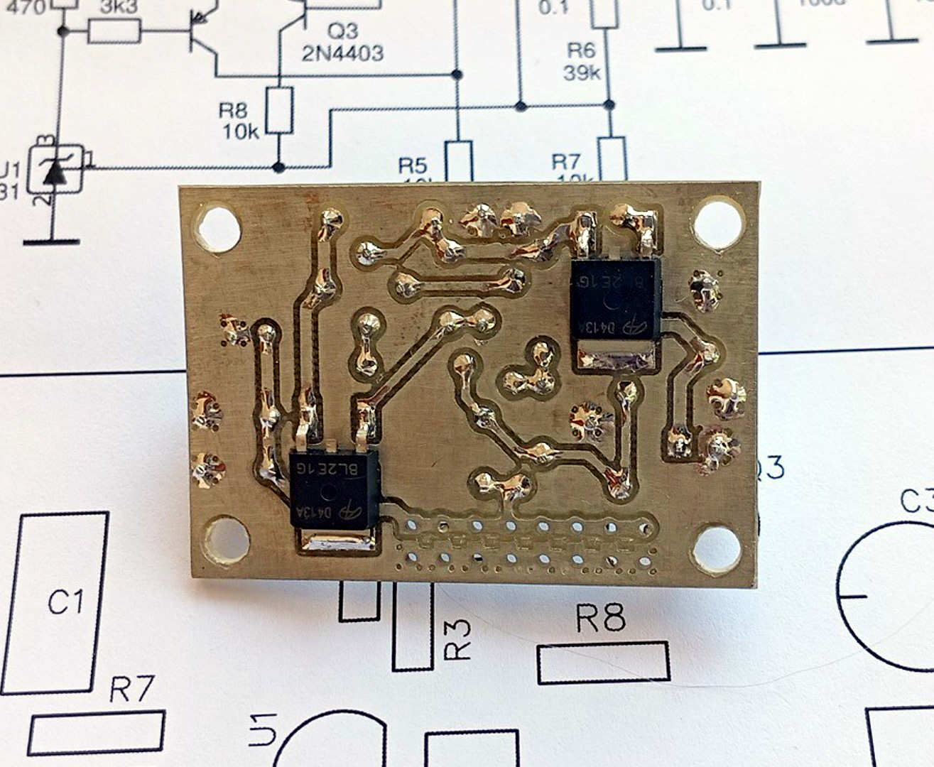

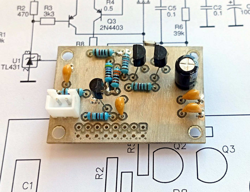

Дуже проста схема. Використовується для підключення зовнішнього живлення приймача. Має захист від переполюсування та стабілізує вихідну напругу на рівні 12в з мінімальним падінням напруги (приблизно 100-200мв). Тобто якщо на вході 12.2в або вище то на виході тримає 12в. Якщо на вході менше 12в то на виході буде на 100-200мв менше.
