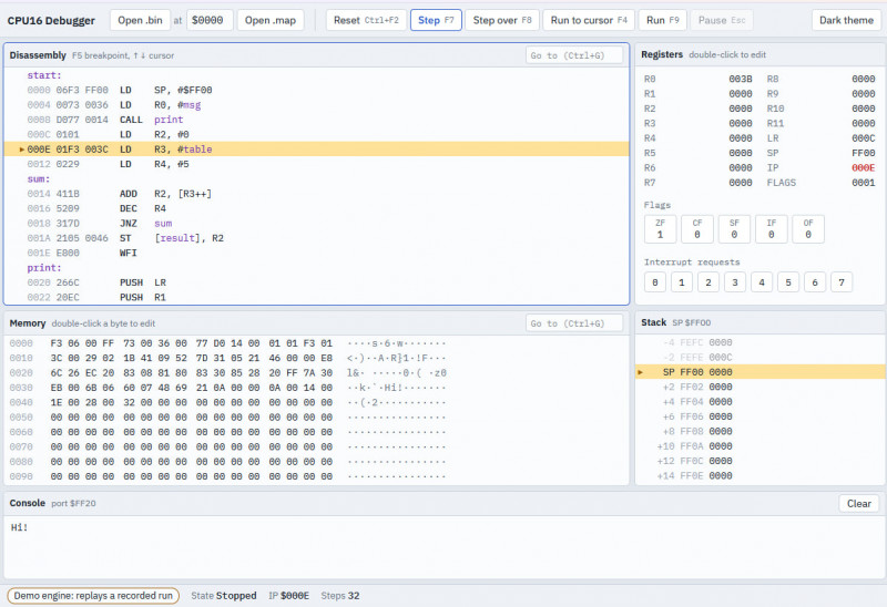

Небольшая ремарка. Я достаточно скептически отношусь к возможностям ИИ по написанию кода. Да, они что-то пишут, оно даже работает но обычно требует доработки напильником и не всегда соответствует тому что ты хотел получить.
Учитывая сложность задачи я воспринял это с изрядной долей скептицизма. Но все же решил - а почему бы и нет? Пусть попробует. Может у нее что-то и получится. Рабочее :)
Каково же было мое удивление когда через пять минут я стал обладателем архива который содержал эмулятор процессора. И тут Остапа понесло :) Чтобы запустить код на эмуляторе нужен ассемблер - не писать же вручную бинарные коды. Поэтому первым делом була написана спецификация на язык ассемблера для этого процессора. Потом собственно сам ассемблер. Так как спецификации - это тяжелая для чтения канцелярщина то было написано и введение на языке кожанных мешков понятном человекам Из устройств ввода-вывода (которые мапятся на память) была пока только обычная текстовая консоль. Поигравшись немного с эмулятором в командной строке я понял что этого "маловато будет". И попросил клауди написать на джаваскрипте интерактивный дебагер, который бы запускался в браузере. И выглядел так как выглядит окно отладчика в режиме CPU в Дельфи. Каково же было мое удивление когда все получилось именно так как я себе и представлял. Да еще и рабочее :)
Дальше как говориться аппетит начал приходить во время еды. Виртуальная машина была дополнена таймером и устройством текстового цветного дисплея. Было принято решение не отображать фреймбуфер на память, которой и так не много (всего 64к) а сделать работу с ним через порты ввода-вывода. Т.е. в регистр пишется адрес а потом в регистр данных пишутся символы. Кодовую страницу клауди предлагала взять 866ю. Это меня категорически не устраивало и я предложил 1251. На что она ехидненько так заметила что в 1251 нет символов псевдографики для рисования рамочек и прочего. Не вопрос. Легкое движение руки и страница 1251 была дополнена двумя блоками псевдографики из КОИ-8.
Кроме этого в веб-отладчик был добавлен ассмеблер, чтобы можно было писать и править код сразу "не отходя от кассы".
Ну и как же без ретрогейминга когда у нас уже все есть готовое? :) Пять минут и готова "змейка" :) Жрет символы и и растет
Ну и то ради чего все собственно и затевалось - конечно же тетрис. Причем еще и с встроенным демо режимом, когда программа умеет играть в него сама
Я не написал ни одной строчки кода - чистый вайб :) Я руковожу процессом, вычитываю спецификации, принимаю архитектурные решения, корректирую там где есть разные варианты решений. Но код и документацию не пишу принципиально. Цель - понять что она (клауди) может и где пределы ее возможностей.
Кому интересно самому поклацать - в архиве документация, веб-отладчик с ассемблером и демо примеры. Текст примера копируем в окно редактора, жмем Build и Run. Для программ которые требуют полноэкранный режим надо дополнительно открыть дисплей нажав кнопку Display справа внизу. Дисплей открывается в отдельном окне - проверьте что ваш браузер разрешает это.
