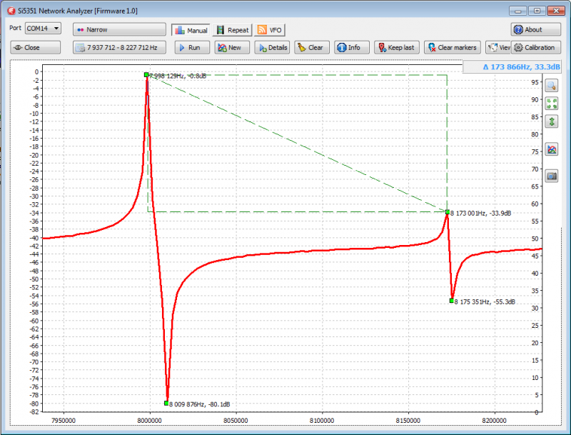

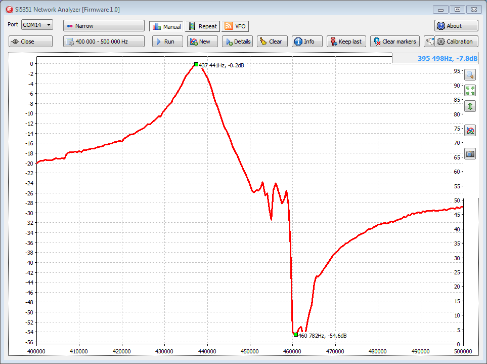

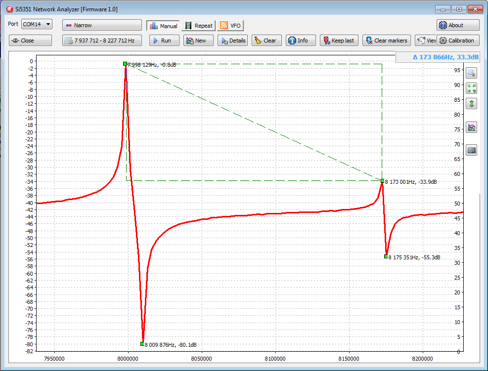

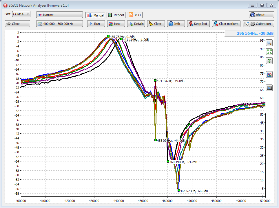

С помощью Si5351 Network Analyzer очень просто измерить параметры кварцевого резонатора. Для этого подключаем его между выходом NWT и низкоомным входом. Для 8 MHz "лодочек" получаем вот такую картинку
При более широкой полосе обзора можно наблюдать паразитный резонанс, который отстоит достаточно далеко от основного резонанса (174kHz)

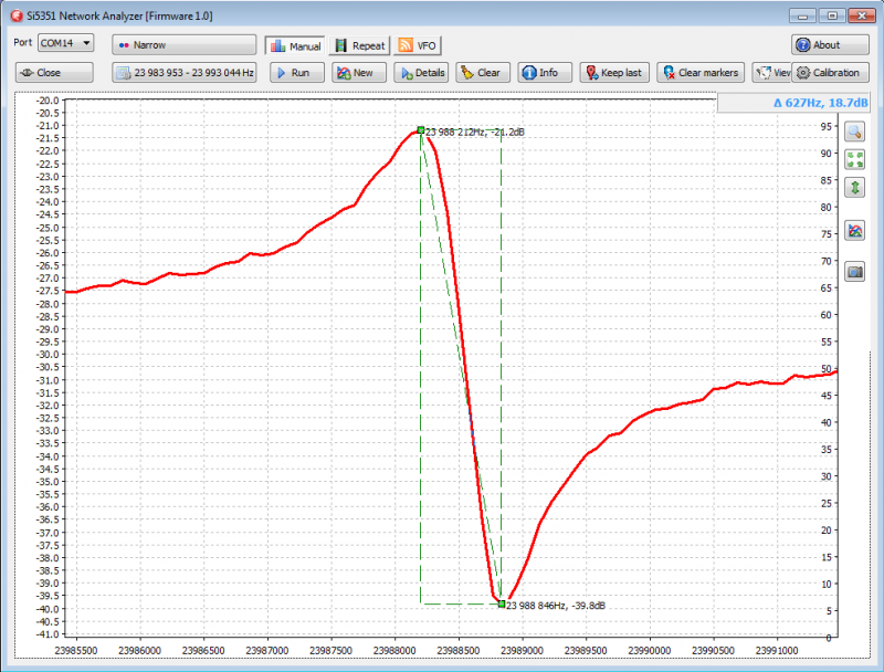

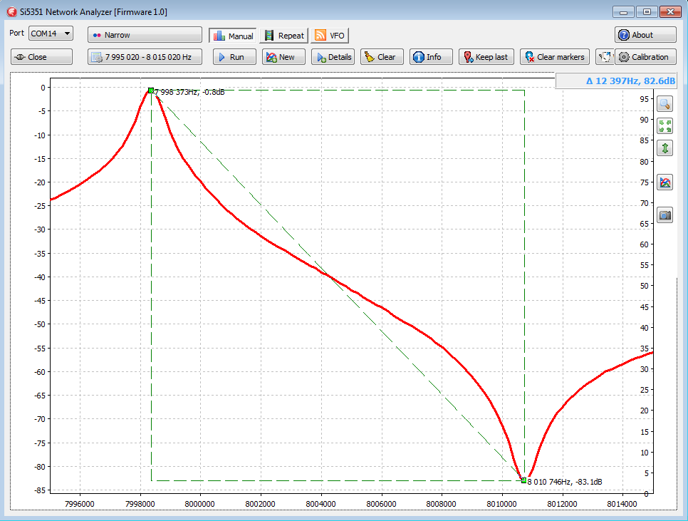

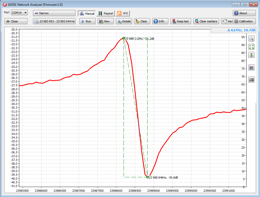

На третьей гармонике (24MHz) у такого кварца нет паразитных резонансов и график выглядит так:

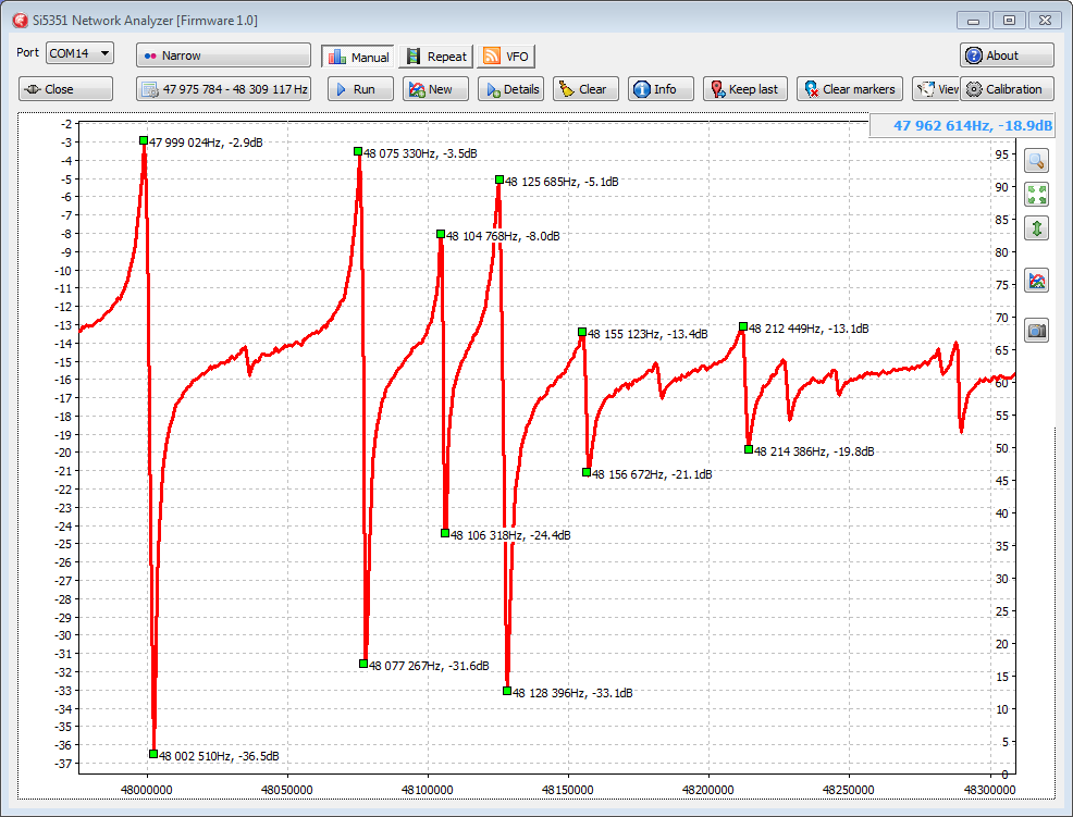

Гармониковый кварц на 48 MHz (тоже "лодочка"). Отчетливо видны паразитные резонансы
А вот что творится на 48 MHz
Фильтр из таких кварцев не построить.

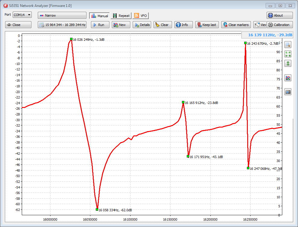

Re: Измерение параметров кварцевых резонаторов

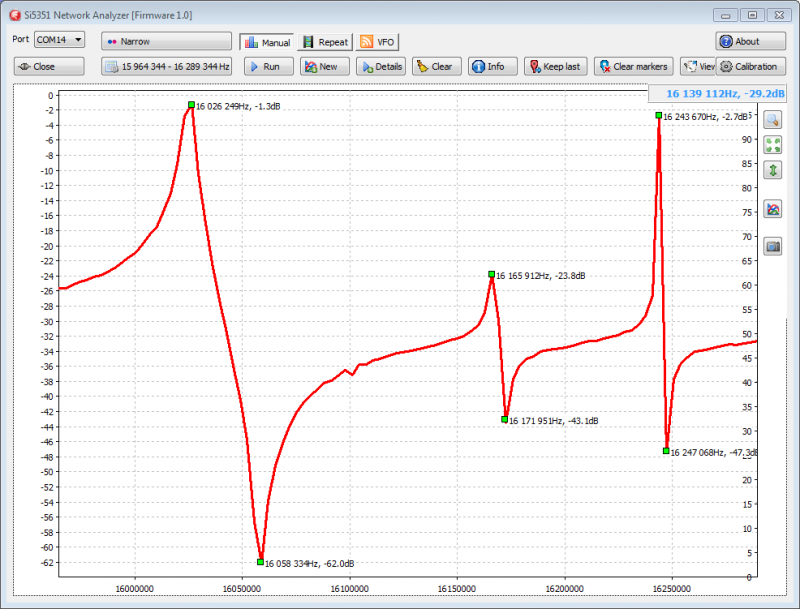

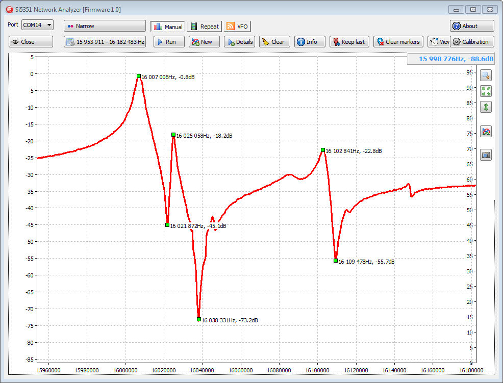

Кварц в пластиковом прозрачном корпусе на 16.025 MHz, советский военпром

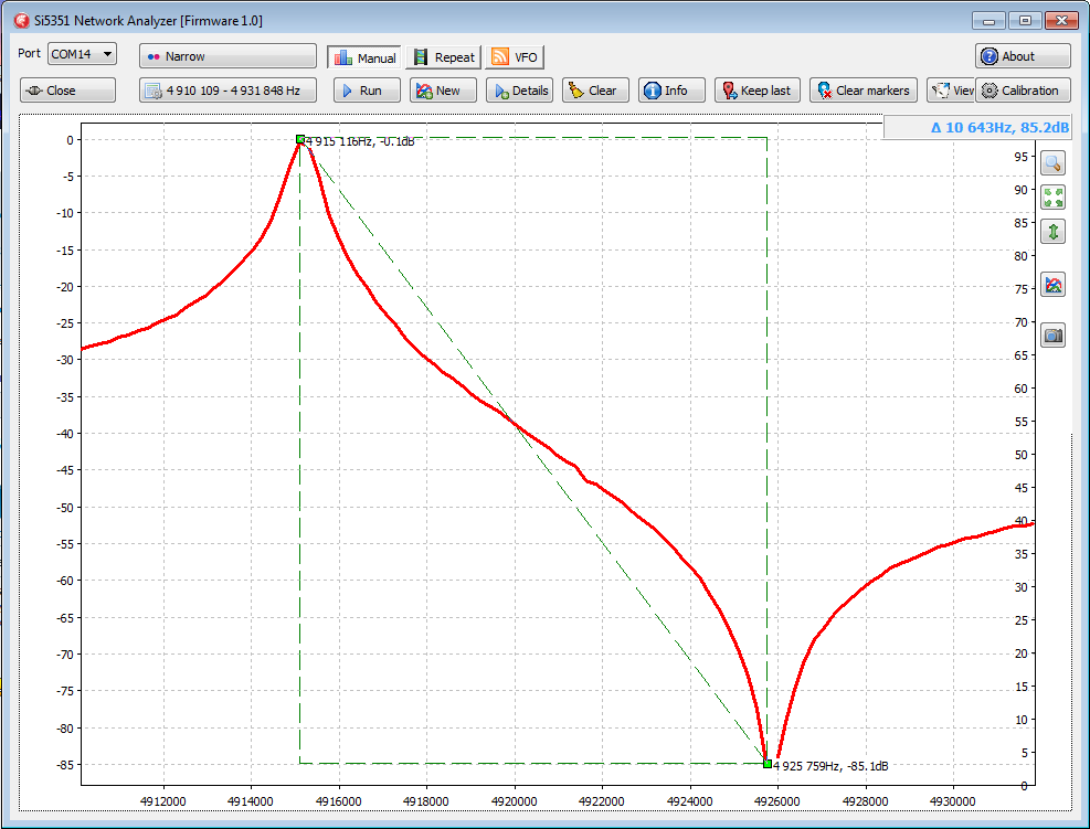

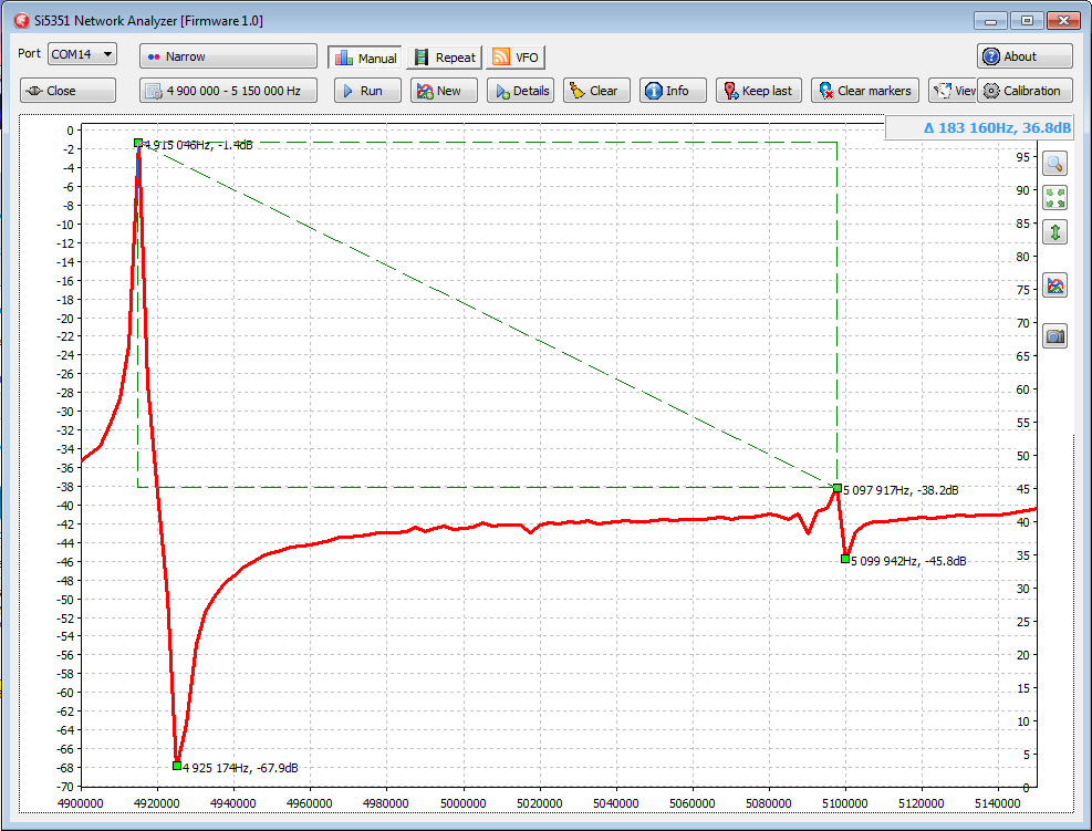

Вакуумный в стеклянном корпусе на 4915,2 kHz
Паразитный резонанс есть, но далеко и ослаблен

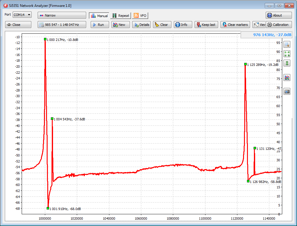

Кварц на 1MHz в большой стеклянной колбе с горизонтально расположенной круглой пластиной. Явно выражен паразитный резонанс

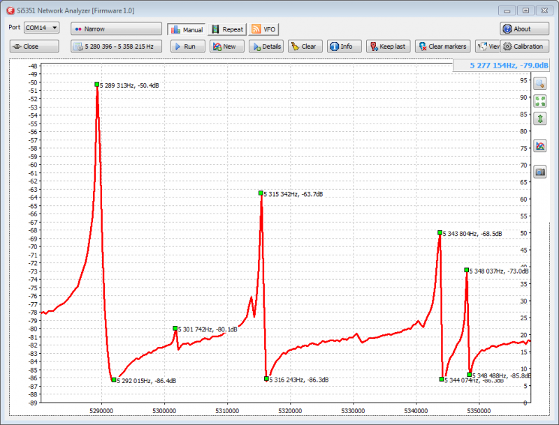

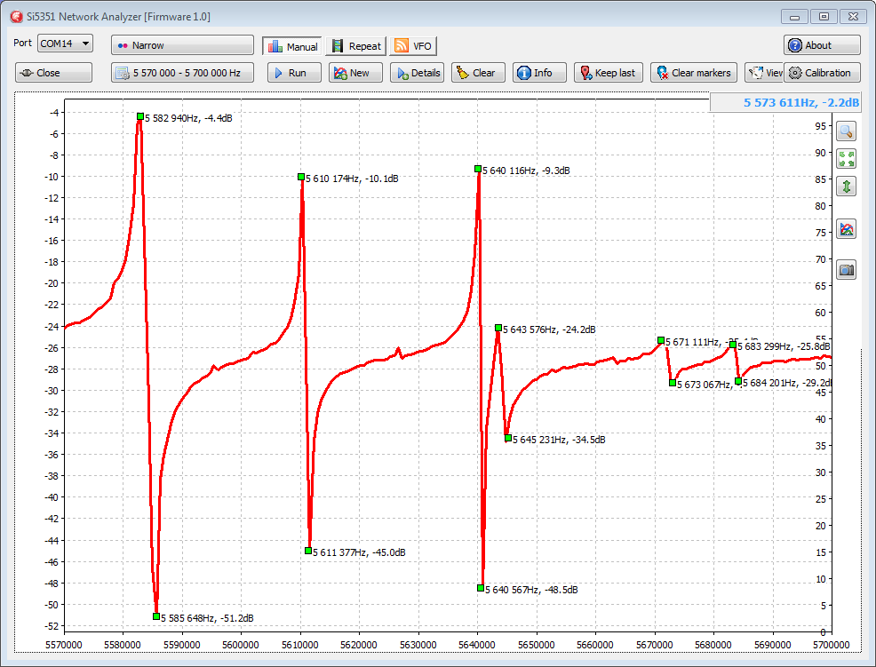

Карболит A7 (5582 kHz)

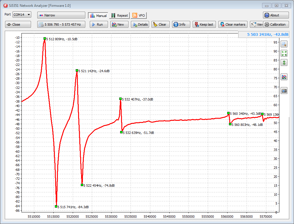

Карболит Б136 (5512 kHz)
Карболит Б49 (5288 kHz)

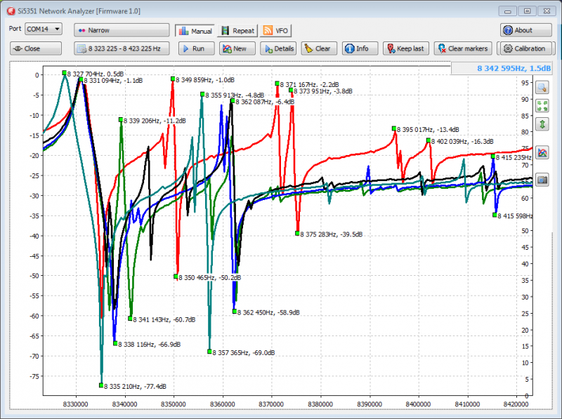

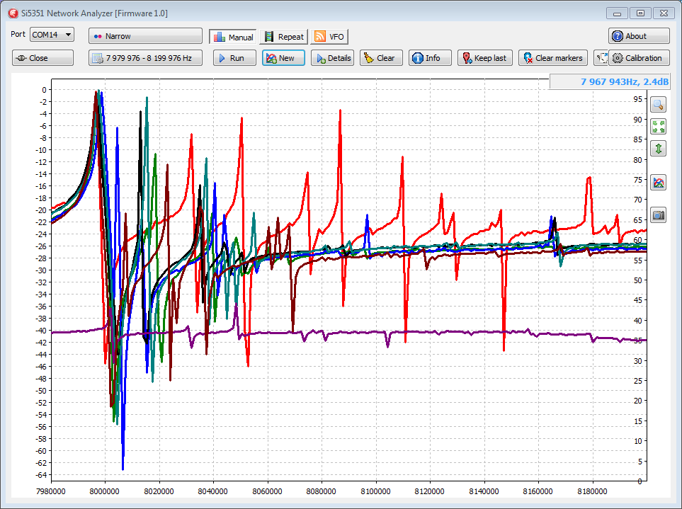

Карболит А601 (8330 kHz). Пять резонаторов без подбора. Виден разброс частот основного и паразитных резонансов, а так же различна их амплитуда

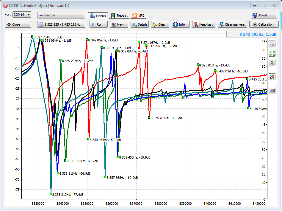

Карболиты 8 MHz разных годов выпуска
Множество паразитных резонансов, существенный разброс параметров. Некоторые кварцы имеют существенно пониженную активность либо чрезмерный уровень паразитных резонансов.
Для построения фильтров необходимо тщательно отбирать кварцы

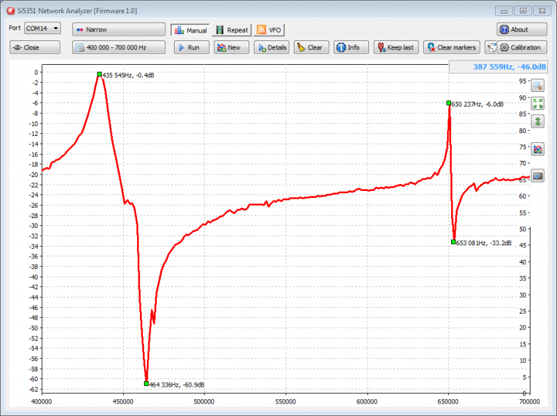

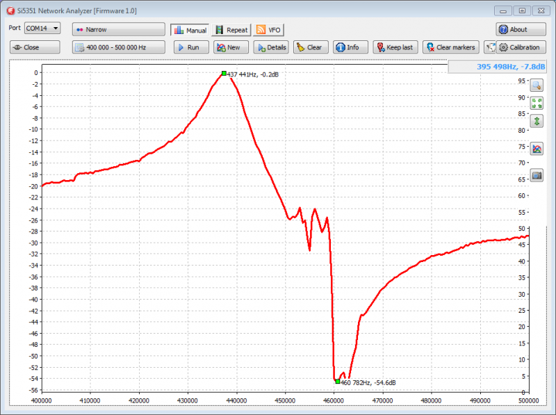

Керамические резонаторы ZTE 455B
Параметры резонатора:
Есть паразитный резонанс на достаточно большом расстоянии от основного

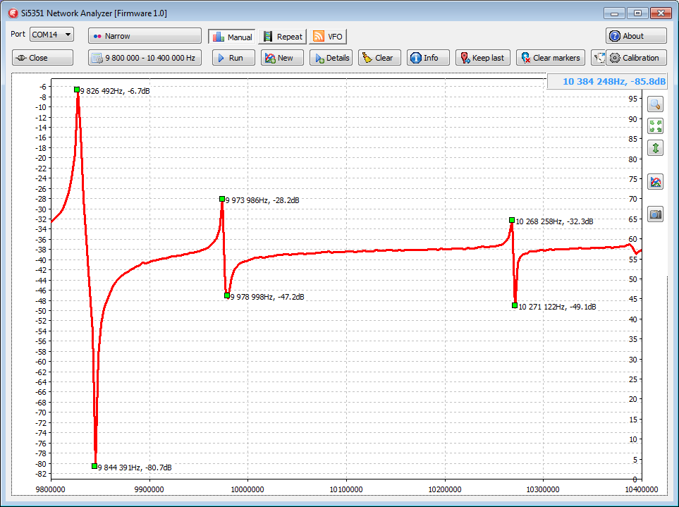

9.8304 MHz

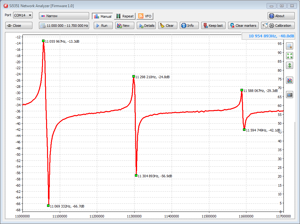

11.0592 MHz

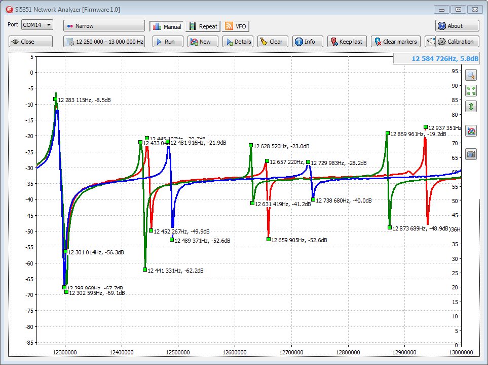

12.288 MHz
