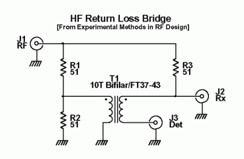

Для начала собираем схему
Резисторы лучше использовать SMD. Два по 100 ом параллельно как раз дают требуемые 50 ом в плече моста. Трансформатор мотаем скруткой на колечке К10 проницаемостью 1500-2000ед 10-12 витков. При включении важно соблюдать фазировку обмоток.
Вход RF(J1) моста подключаем к выходу NWT, выход Det(J3) - к 50ти омному входу NWT. Ко входу Rx(J2) не подключаем пока ничего. Запускаем программу управления NWT, вызываем окно калибровки, выбираем "Narrow" и жмем "Go!". После чего выходим из калибровки с сохранением (Save).

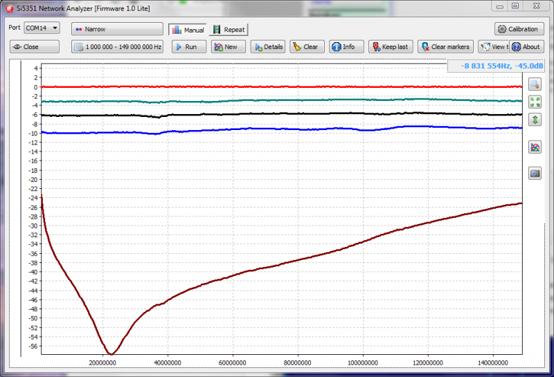

Далее выбираем требуемый диапазон частот и запускаем сканирование. На графике должна быть ровная горизонтальная линия 0dB. Теперь можно подключать нагрузку к порту Rx(J2) и строить графики return loss
На графике сверху вниз:
Красная - нет нагрузки
Зеленая - 275 ом
Черная - 150 ом
Синяя - 100 ом
Коричневая - 50 ом

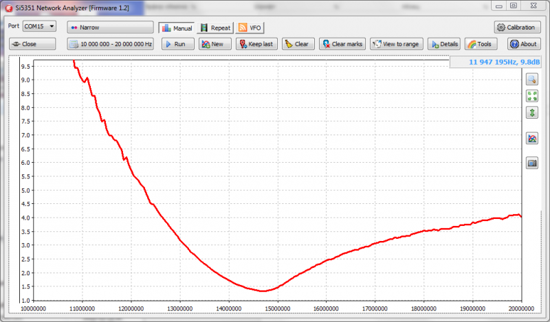

А вот график для веревки подключенной через Z-match тюнер и настроенной на 40м
Для отображения графика в более привычных единицах КСВ включаем «Convert to SWR» в окне выбора детектора
Максимальное измеряемое значение КСВ – 10
