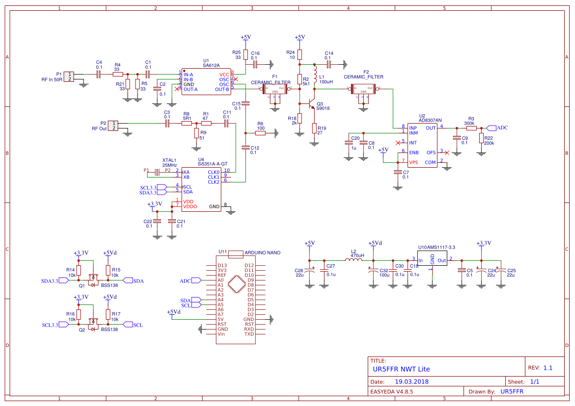

Упрощенная версия анализатора [1]. В отличии от стандартной версии имеет только 50 ом вход/выход. Схема предельно упрощена. Питание по USB шнурку от компьютера.
Несколько изменилась схема каскада УПЧ на Q3. Увеличен ток и в качестве нагрузки применен дроссель. Это увеличило максимальный выходной сигнал и устранило компрессию при больших уровнях сигнала. С целью оптимизации разводки печатной платы выходы Si5351 переназначены.

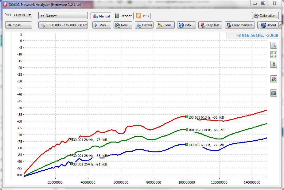

Были произведены эксперименты по экранировке.
Линии на графике сверху вниз:
Красная - плата не экранирована
Зеленая - установлен экран на второй фильтр ПЧ (F2) и дроссель L1
Синяя - установлен экран на AD8307
Экранирование других модулей (Si5351, F1, U1) не приводит к сколь нибудь заметному выигрышу и является нецелесообразным.

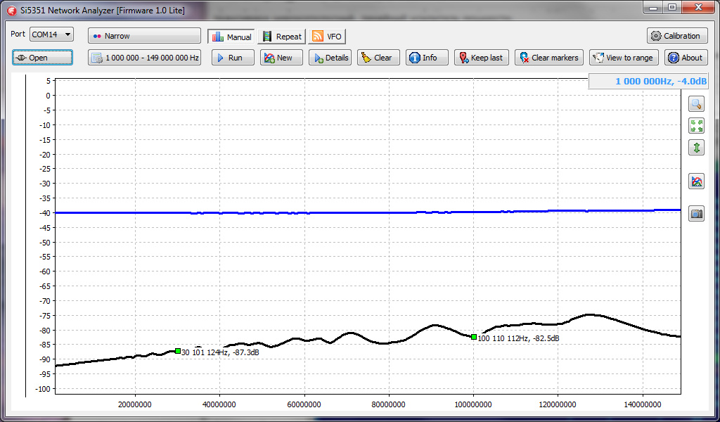

После этого плата была установлена на заготовку корпуса - дно+передняя панель из фольгированного стеклотектолита, соединенные с землей (4 стойки по периметру).
Проведена калибровка. Шумовая дорожка и 40dB аттенюатор:
По сравнению с базовой версией разделение земли существенно улучшило картину в диапазоне 0,1-1MHz. Ранее там наблюдались различные помехи. Сейчас там идеально ровная линия на уровне -90dB.

Дроссели аксиальные. C24C25 - устанавливается только один - либо танталовый SMD или обычный аксиальный. Разницы в шумовой дорожке я не заметил, но производитель AMS1117 рекомендует танталовый. L2 можно исключить из схемы, но это вызовет небольшой подъем шумовой дорожке на частоте ПЧ (455kHz) - примерно на 5-7dB.
Вместо S9018 можно применить MMBT3904 или любой другой ВЧ транзистор с совпадающей цоколевкой. SA612 заменяется на SA602.
На плате присутствуют три перемычки (см. PCB-1.1-place.pdf). На перемычках между верхней/нижней землей не экономим

Более тщательные измерения выходного сопротивления анализатора показало что оно немного отличается от 50ом. Для устранения этой проблемы необходимо изменить номиналы резисторов делителя R8R9 до 5,1ом и 51ом. Схема и документация в первом посте обновлена

Всем доброго дня. Андрей можно-ли применить вместо полевиков BSS138, сборку полевиков PHN210t. Просто есть несколько штук рабочих выпаянных из каких то плат Floppy дисководов. Вот ссылка на даташит PHN120t/
https://pdf1.alldatasheet.com/datasheet ... N210T.html
Re: Si5351 Network Analyzer Lite
По идее должны работать. Можно вообще не ставить узел преобразования уровней. I2C шину подтянуть к +3,3в и все будет работать. То есть остаются только R14R15, полевики и подтяжка к +5в убираем. Так сделано в Pico NWT и последних версиях синтезаторов - все нормально работает

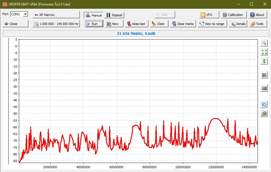

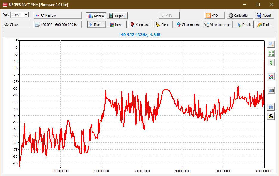

Всем доброго вечера. Андрей подскажите с чем могут бать связаны такие шумовые дорожки.
Это очень отличается от тех что выкладывали Вы.
