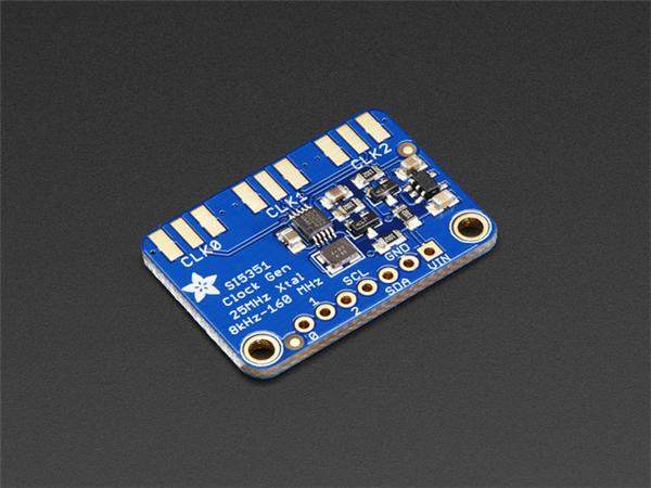

Relayer, вы планируете развивать этот синтезатор параллельно соседнему viewtopic.php?f=22&t=174 ? То есть и тот, и другой?
И ещё вопрос, подойдёт ли для использования в этом синтезаторе вот такой модуль с али?
Re: Синтезатор на Si5351
Posted: 08 Nov 2017, 21:07
Pinguin wrote:Relayer, вы планируете развивать этот синтезатор параллельно соседнему http://dspview.com/viewtopic.php?f=22&t=174 ? То есть и тот, и другой?
Этот синтезатор отдельно развиваться не будет. Программа управления "универсального синтезатора" несколько более продвинута так как писалась позже. В ближайшее время я планирую объединить код управления с возможностью выбора аппаратной платформы путем включения нужных define. Так будет проще поддерживать код в актуальном состоянии
Pinguin wrote:И ещё вопрос, подойдёт ли для использования в этом синтезаторе вот такой модуль с али?
Да, подойдет
