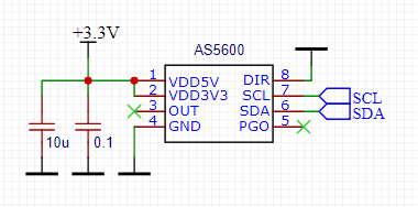

Схема подключения AS5600 для питания 3.3в крайне проста
Вся "обвязка" - блокировочные по питанию. Подключается такой энкодер к разъему расширения P15 куда выведена I2C шина и питание 3.3в.
