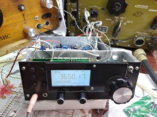

принимает трансивер просто красиво даже - пока - без полосовиков. размеры получились минимальные 7 Х 18 и 20 см глубина корпуса, усилитель почти готов на двух RD16.
единсввенно что - я увеличил резистор к разьему p3 до 10 кил, на 80 ке вечером это очень ощутимо) и по микрофонному входу добавил один транзистор 2n3904 прямо у микрофонного гнезда, что б не сильно кричать в микрофон)
