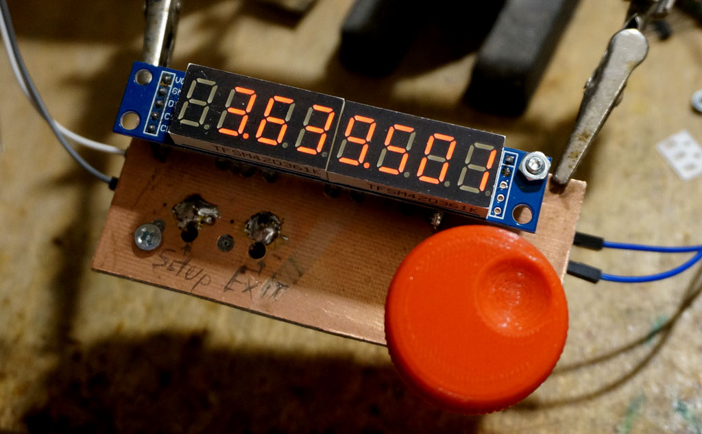

Сделал на днях на MAX7219. Ничего лишнего. На панели только энкодер, по нажатию на его кнопку переключение по диапазонам и несколько штырьков, чтобы войти/выйти из меню настроек.
Вроде в Nano VFO3 такой дисплей в скетче отсутствует, хотя я ещё детально не смотрел.

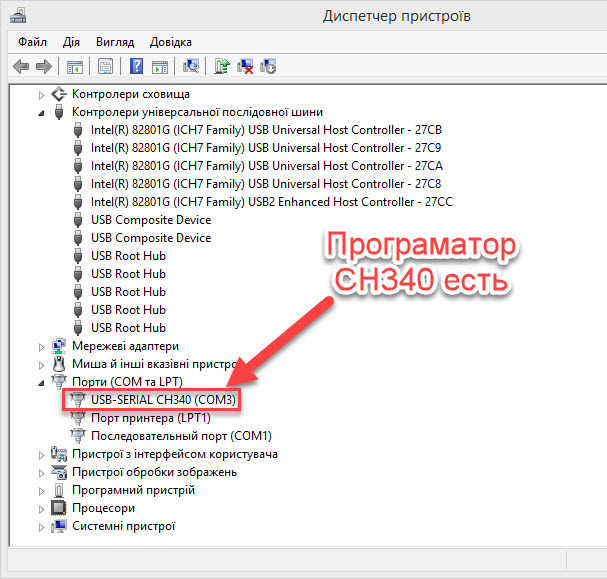

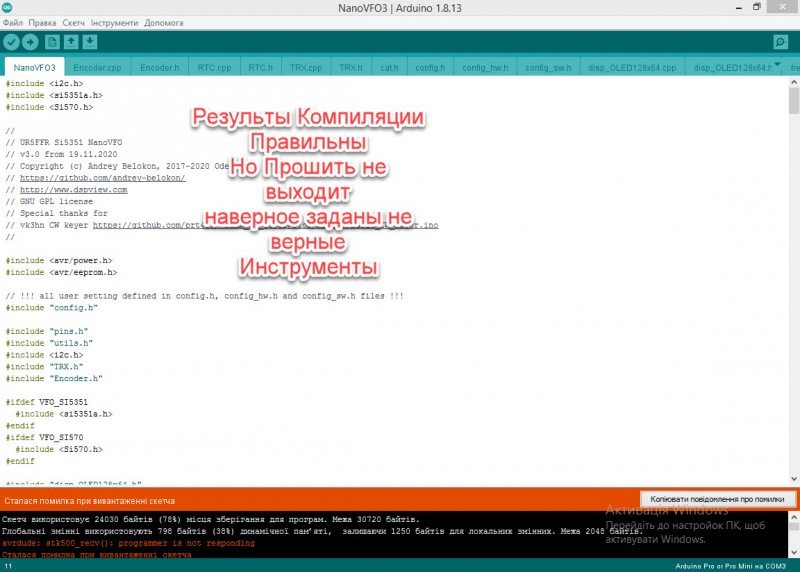

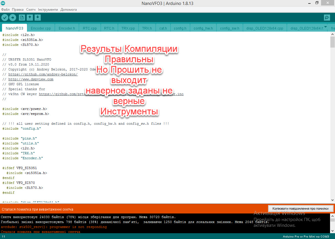

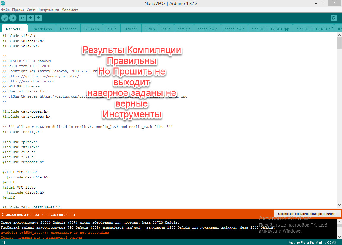

И так дело шил NanoVFO_3-master спасибо за библиотеку UR5FFR_Si5351-master.zip добавил
загрузил , как начал компилить получил еще ошибку - скачал еще библиотеку SSD1306Ascii-master.zip
в коментах кода где ошибка возникла , закинул zip либу тоже - в итоге скомпилилось нормально

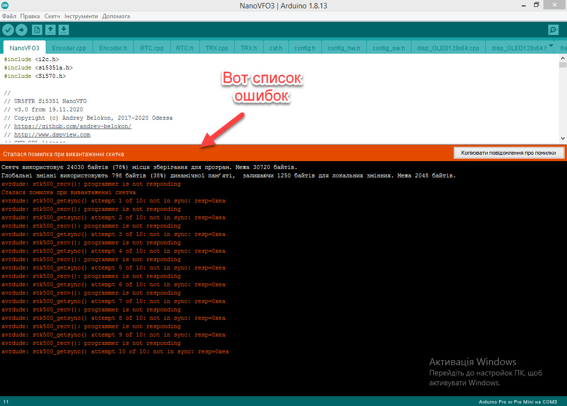

ну думаю а давай начну Вивантажувать шить

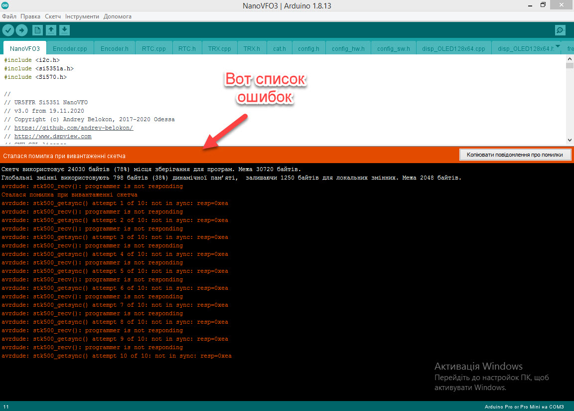

и тут получаю ошибку

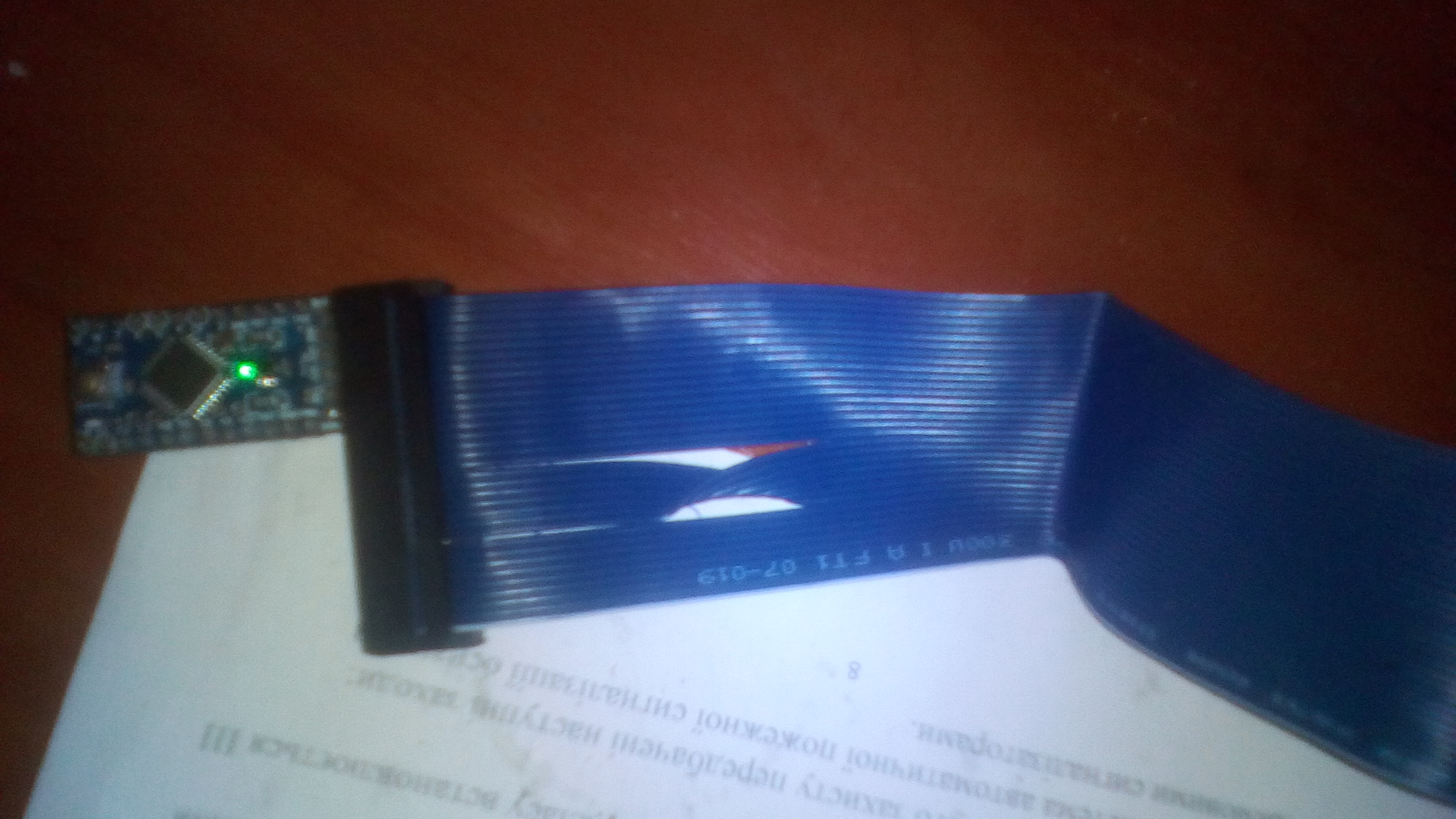

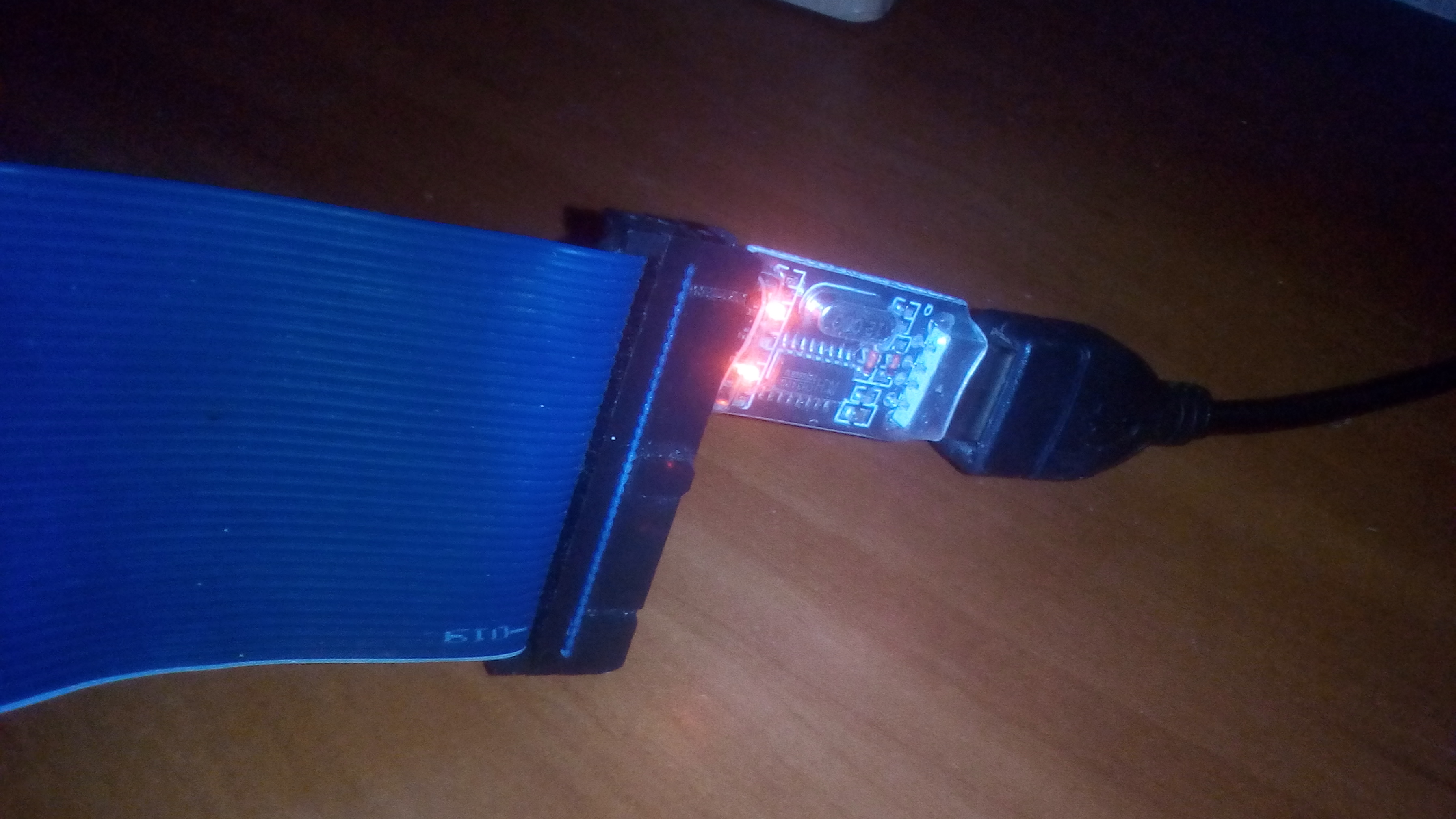

У меня Andurino Pro Mini
И Програматор СH340
Дрова COM3 Нашло
А вот шить не виходит ошибка
что то не так

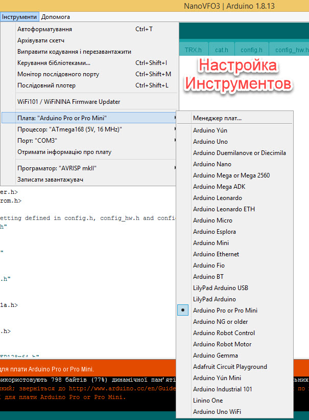

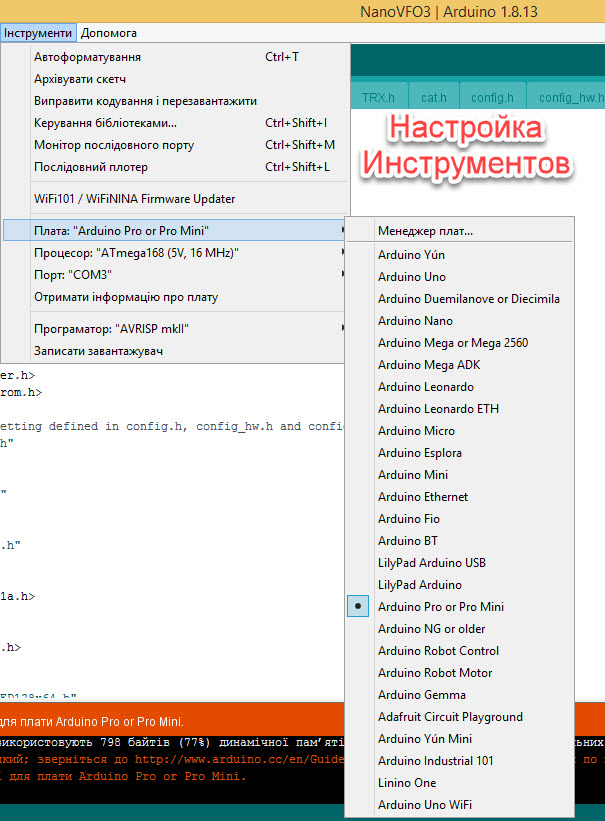

Настройки вообще Инструментов правильны или надо другие ?
Posts: 2358
Re: Вопросы по NanoVFO
У вас неправильно СH340 подключен к промини поэтому среда не видит плату. Я вообще не понимаю что, куда и зачем вы собираетесь прошить, но это совершенно не повод указывать мой позывной у себя в профиле и постить вопросы не по существу. Пока предупреждение, дальше будет бан

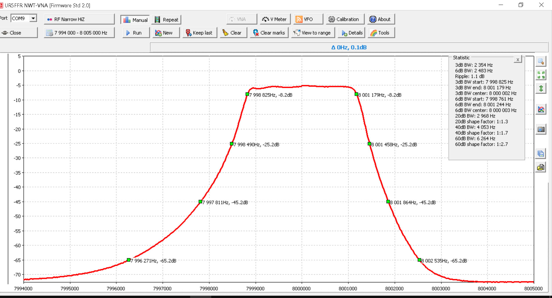

В приёмном тракте используется внутренний ОГ не переключаемый.. КФ самодельный (АЧХ ниже.)
Опору настроил на частоту 7998500.
Теперь по синтезатору. Прописал опору :
#define SSBDetectorFreq_USB 7998500L
После прошивки откалибровал частоту кварца, но вот какой момент.
На нижних диапазонах (80, 40) всё хорошо. На 20 принимаю станцию на 300Гц ниже.
Т.е. по факту станция работает 14.140.000, у меня получается 14.139.700.
Есть ли возможность это как-то скорректировать в прошивке?

криворукий wrote:На нижних диапазонах (80, 40) всё хорошо. На 20 принимаю станцию на 300Гц ниже.
Загляните к меню USB/LSB Shift - там должно быть по нулям. Возможно там что-то накручено и оно добавляет сдвиг. Если там по нулям - то можете накрутить там нужный сдвиг частоты
