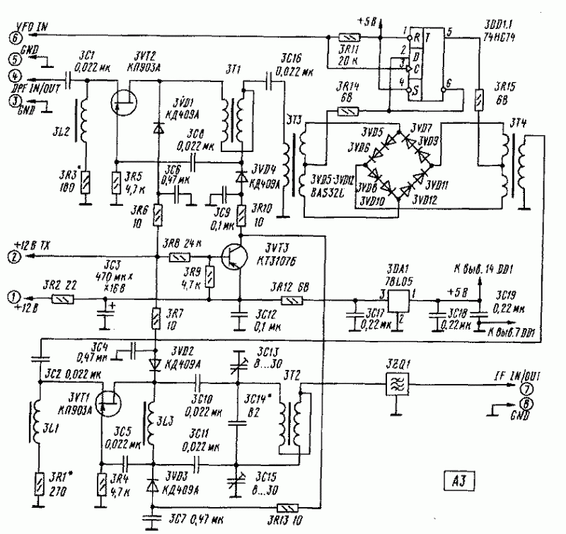

Значит в схему (ниже) вставлю ваш смеситель от Изюминки DX2 (на 74AUC2G53).
Это будет смеситель "РЧ-ПЧ1".
А в смесителе "ПЧ1-ПЧ2" транзисторы КП903А заменю на 2SK241.
А между смесителями и будет ФП2П-2-1 стоять.
Conan
Posts: 47
Joined: 27 Apr 2021, 11:22
Re: Трансивер "Феникс-2"
Post by Conan »

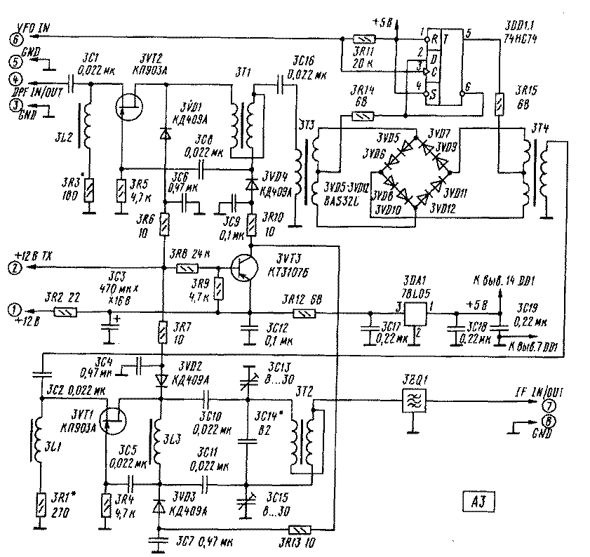

Схема узла А3 от TRX HT981M, на номиналы дросселей и ёмкостей можно не обращать внимание, они всё равно будут меняться.
Транзисторные каскады РЧ и ПЧ1 с небольшим усилением, порядка 6 дБ, АРУ не охвачены.
Вот если поставить рядом, так сказать, два синтеза - модель DDS на SI5351 и, допустим, "петлевой" на AD9835(AD9850)+ГУН-ы?
Первый вариант проще, однозначно!
А по качеству генерируемого сигнала?
Какой вариант синтеза позволяет добиться большей чувствительности?
С каким синтезом приём эфира чище?
