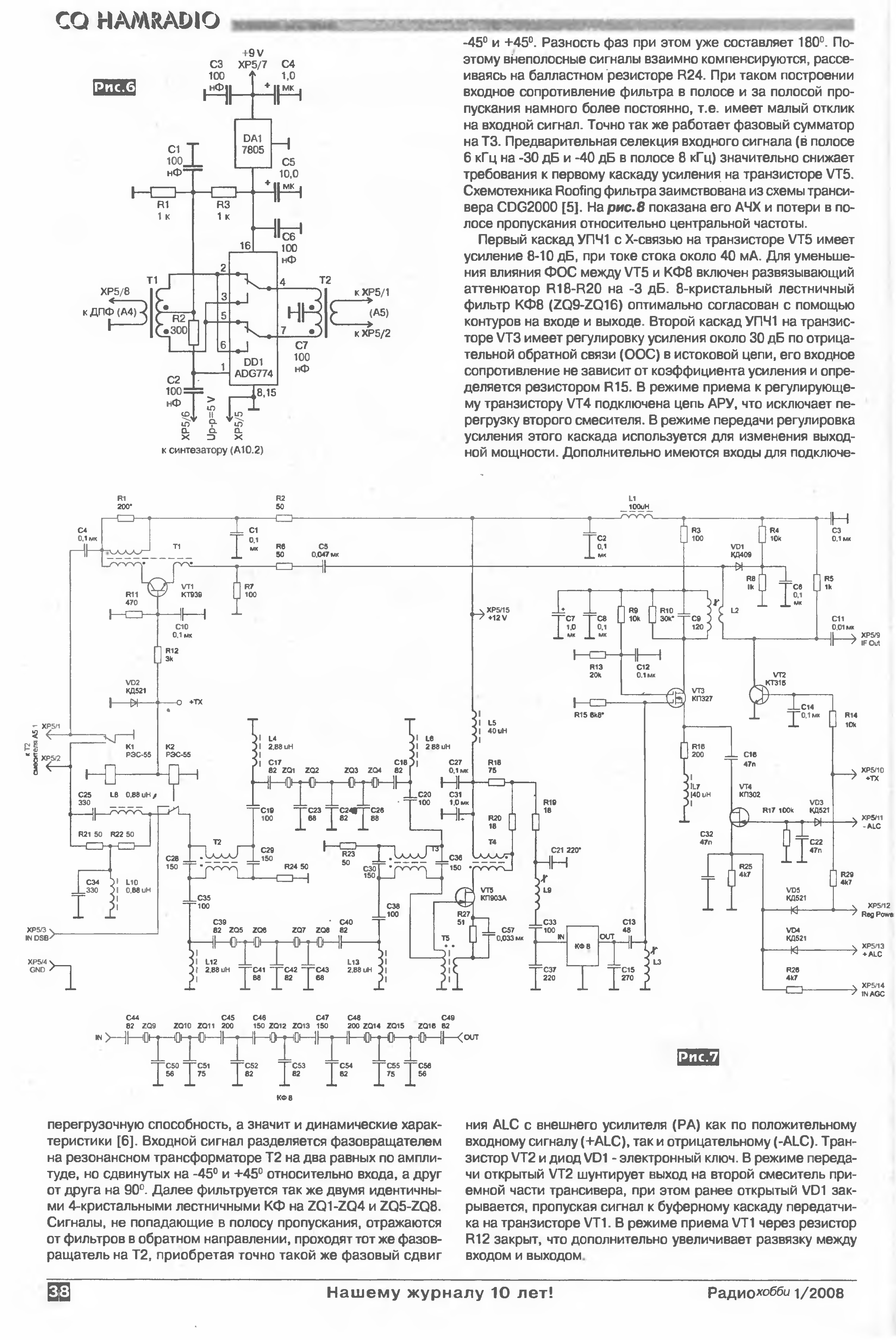

Квадратурный руфинг нужен для пассивных смесителей на ключах. В Фениксе смеситель на 4ке J310 активный. Тут максимум что можно - поставить диплексер между смесителем и фильтром - в Фениксе его нет в целях упрощения- квадратурный руфинг-фильтр (реверсивный, типа как у Олега aka UR6EJ) на готовых КФ на 45 МГц / 7,5 кГц
Тут можно упереться в затухание которое дает КФ 45МГц/7,5 при небольших отстройках потому что зеркалка будет отстоять на удвоенную частоту второй ПЧ. Нам нужен фильтр который бы имел затухание не менее 60-70дб при отстройке на 400кгц вверх/вниз. Беда в том, что в даташите этого вы не найдете. Обычно дают затухание на отстройке около 1 МГц. Итого чтобы сделать качественно придется ставить два КФ на 45МГц с каскадом между ними.- ЭМФ RFT MF200+E-0310 (они ж как Иван Сусанин - "полупроводники" - хорошо работают только в одну сторону, а в обратную - выдают звучок как через гофр противогаза! Интуитивно напрашивается версия трансивера с раздельными трактами для приёма и передачи!)

Квадратурное включение никак не влияет на подавление зеркалки. Его используют для согласования КФ со смесителем. Еще раз - это критично только для пассивных смесителей на ключах/диодах. У них при работе на несогласованную нагрузку ухудшается имд.

Тут он из пушки по воробьям. Активный смеситель тем и хорош что не критичен к согласованию нагрузки.Вот как о руфинг-фильтре написал Олег
При преобразовании вверх когда первый гетеродин перекрывает диапазон 47-75МГц. Ключевой пассивный смеситель на такие частоты гетеродина построить проблематично так как параметры ключей FST/FSA/74LVC начинают деградировать так как им не хватает быстродействия. Тут надо переходить на чтото более быстрое типа 74AUC. Только вот их купить проблематично

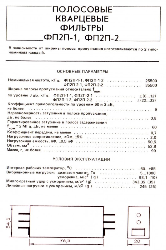

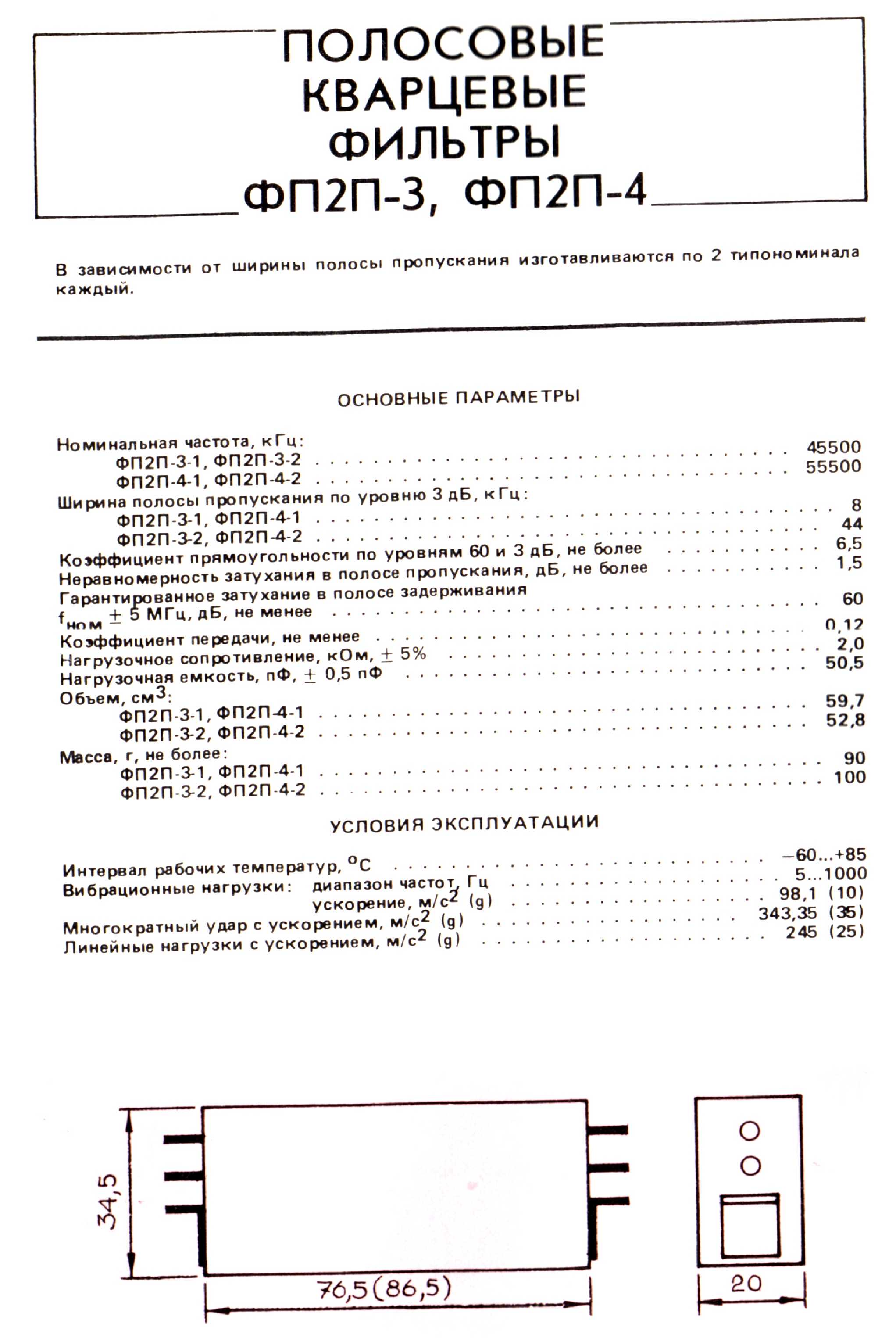

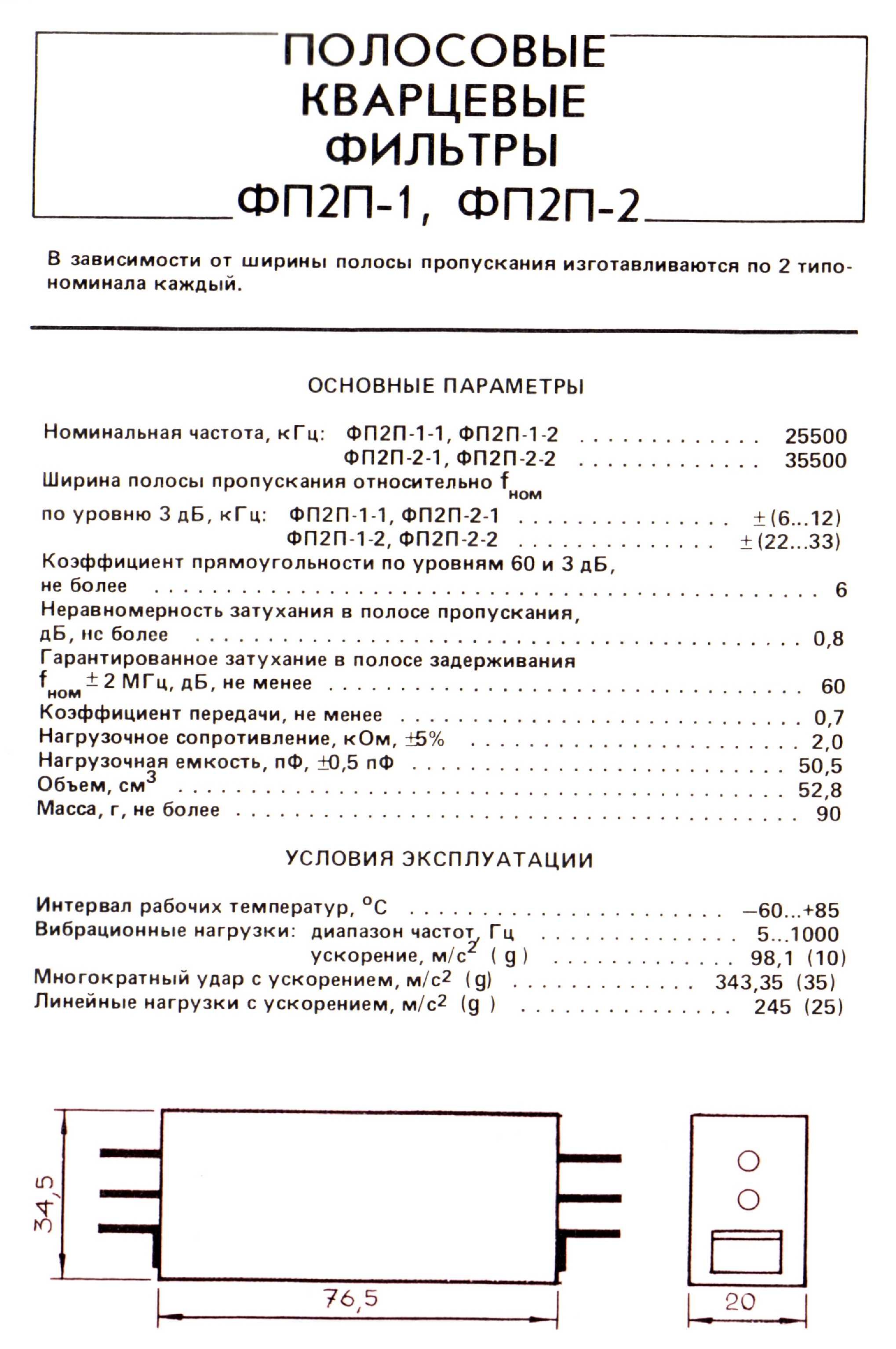

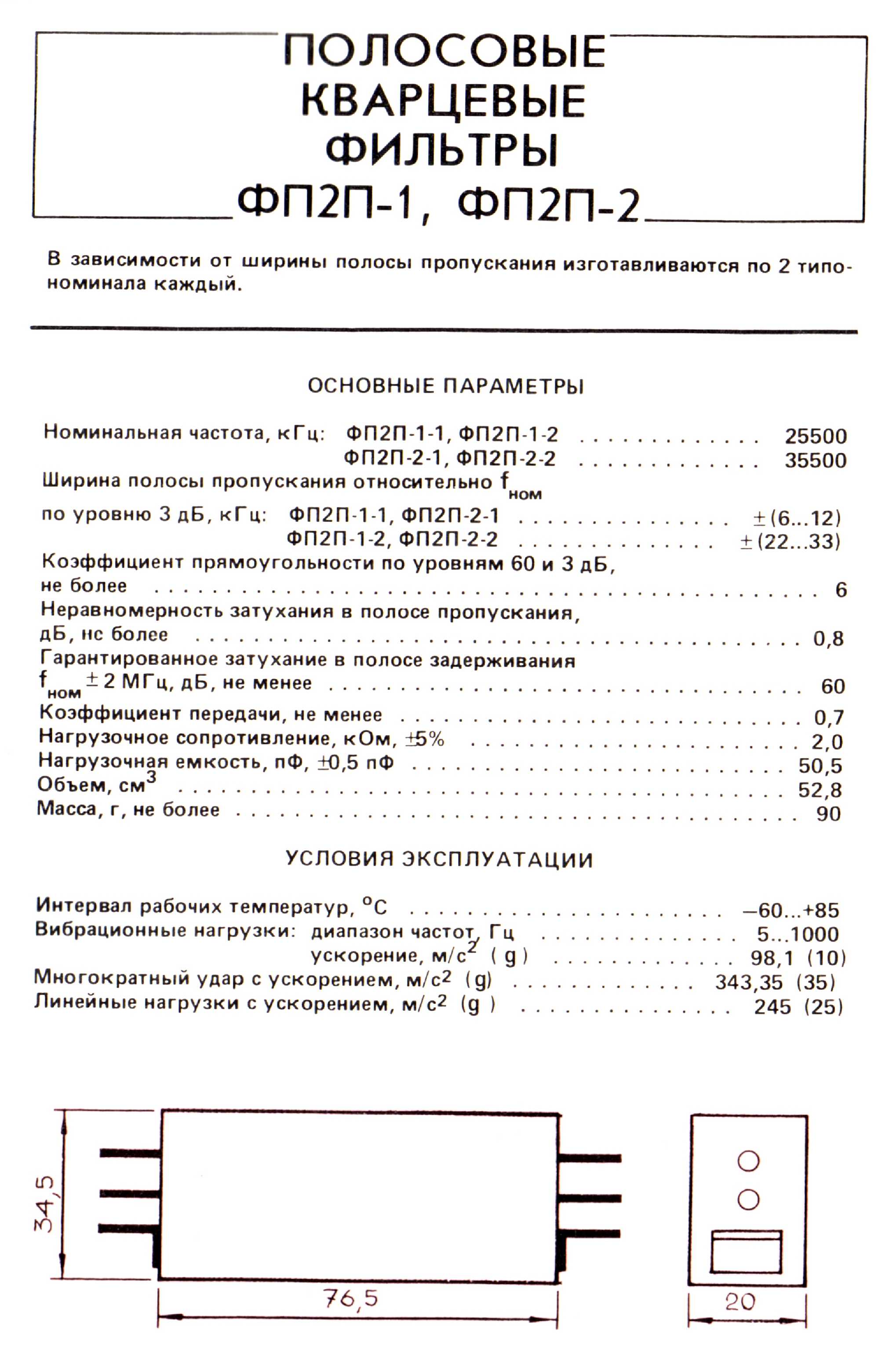

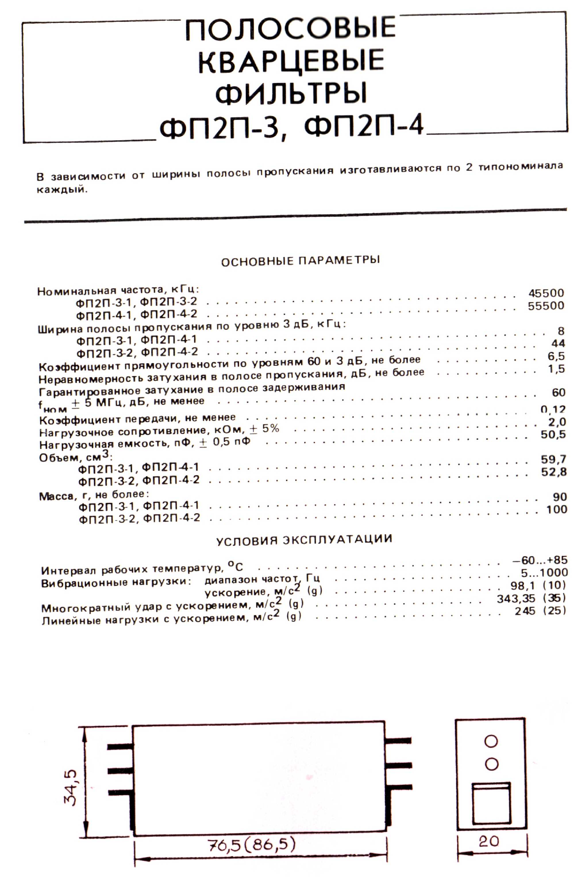

Порылся я в своих закромах и нашёл КФ от р/с "Ядро" - ФП2П-2-1 с весьма неплохими
характеристиками, самая интересная из которых:
"Гарантированное затухание в полосе задерживания, fном +/- 2 МГц, дБ. не менее 60"
Думаю, что этого будет достаточно для подавления зеркалки
при использовании ФЭМ-ов RFT MF200+E-0310.
Единственное "НО" - КФ один, так что придётся строить реверсивный тракт "РЧ-ПЧ1"...
