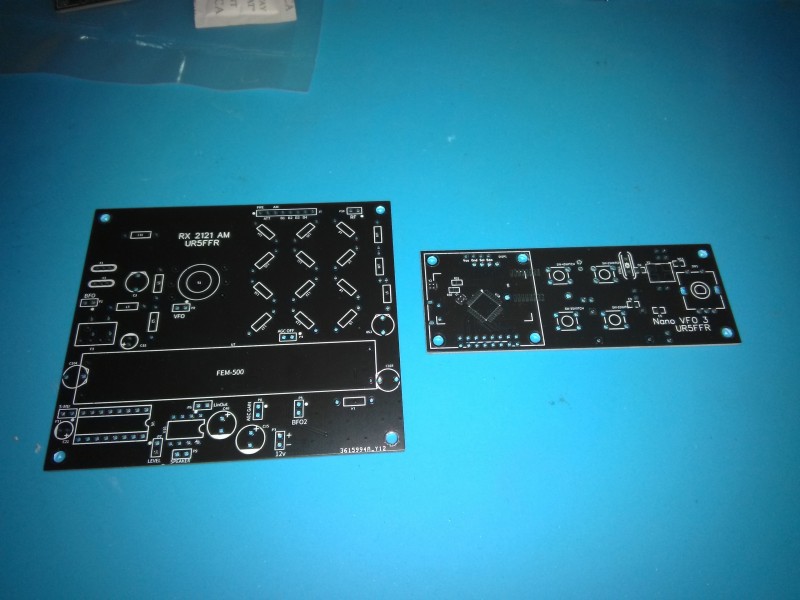

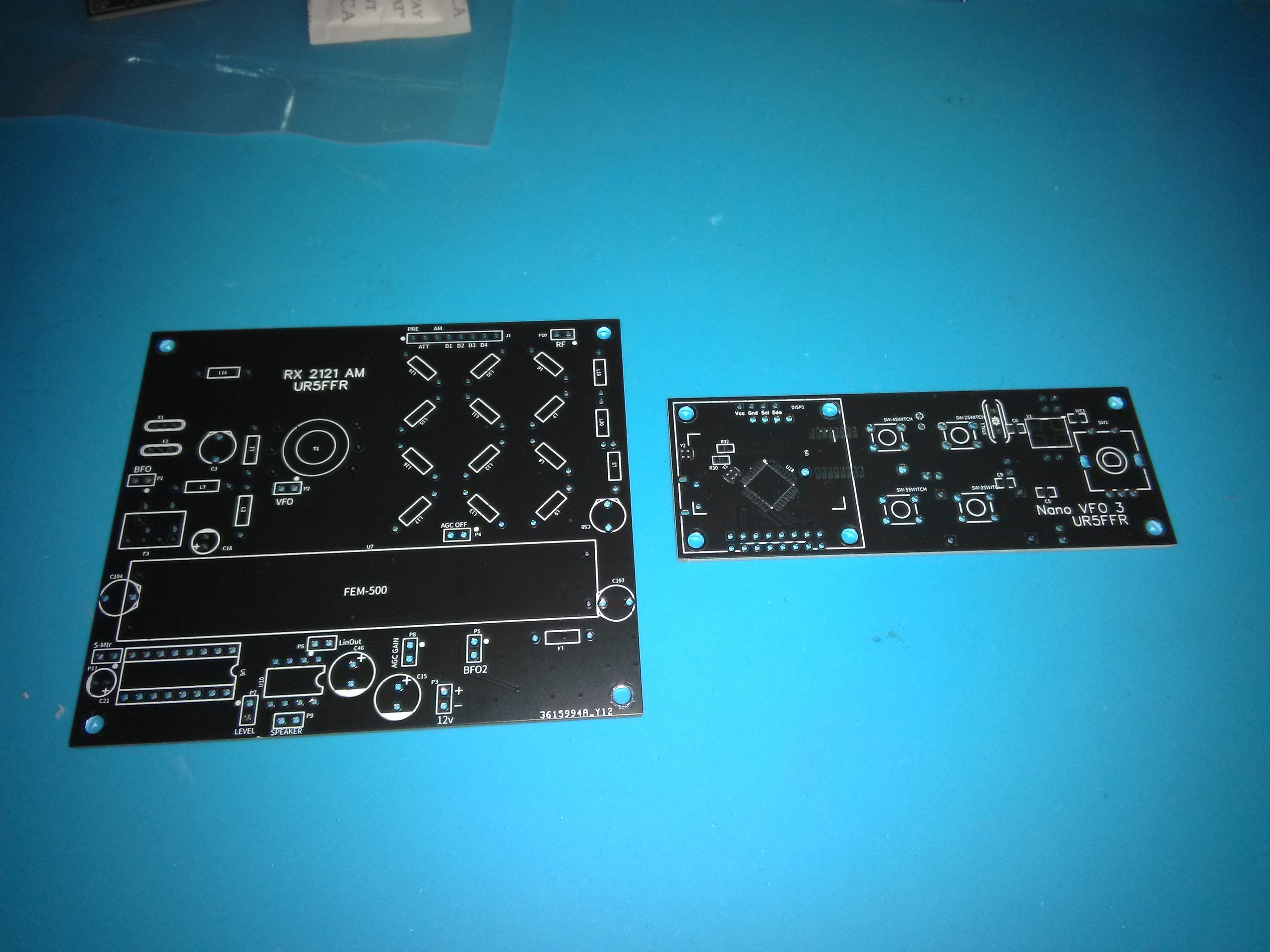

Ну, платы приехали. Не дождался я видео и вообще финального варианта радивы. Скоро начну собирать

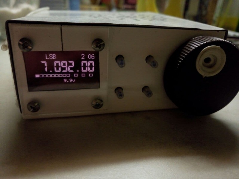

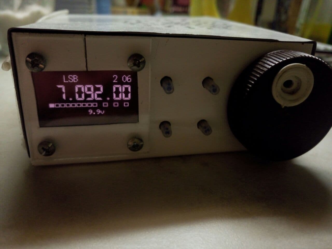

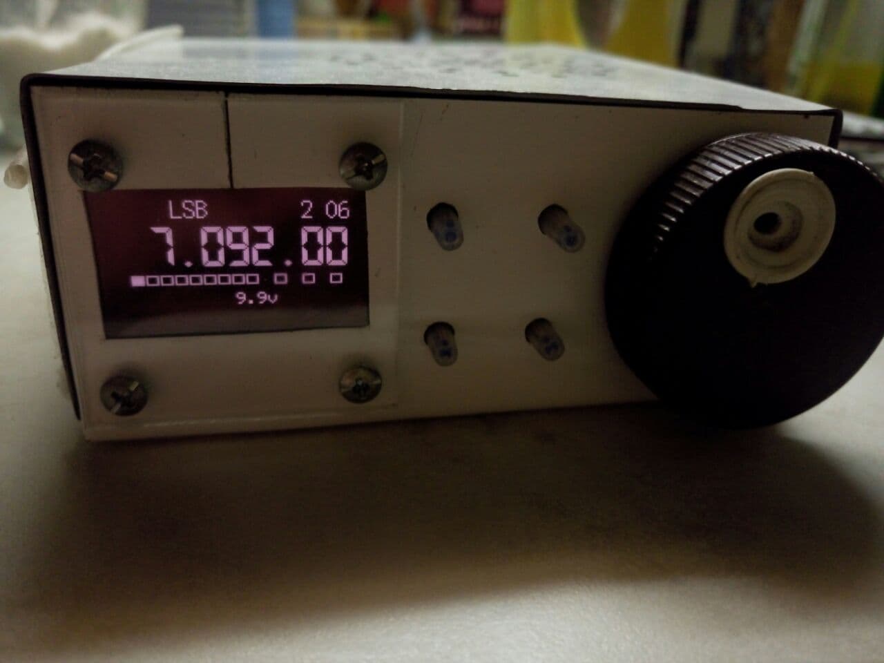

Была небольшая война с 3д принтером и OpenSCAD. Напечатал коробку и переднюю панель. Так что дело за малым - собрать все в кучу :)

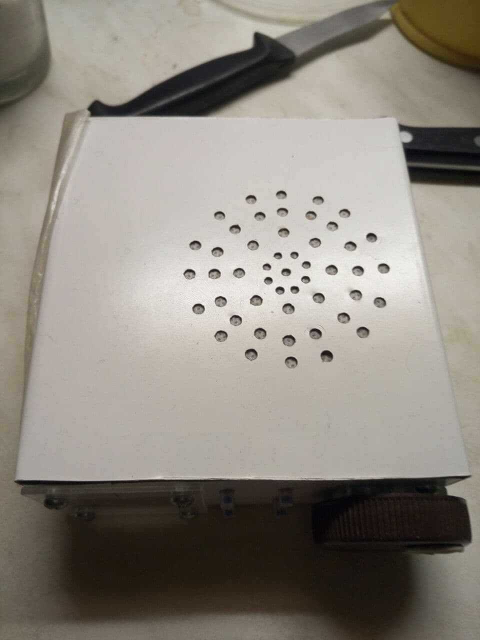

Ща паяю из вашего синтезатор универсальный, хорошие штуки получаются.

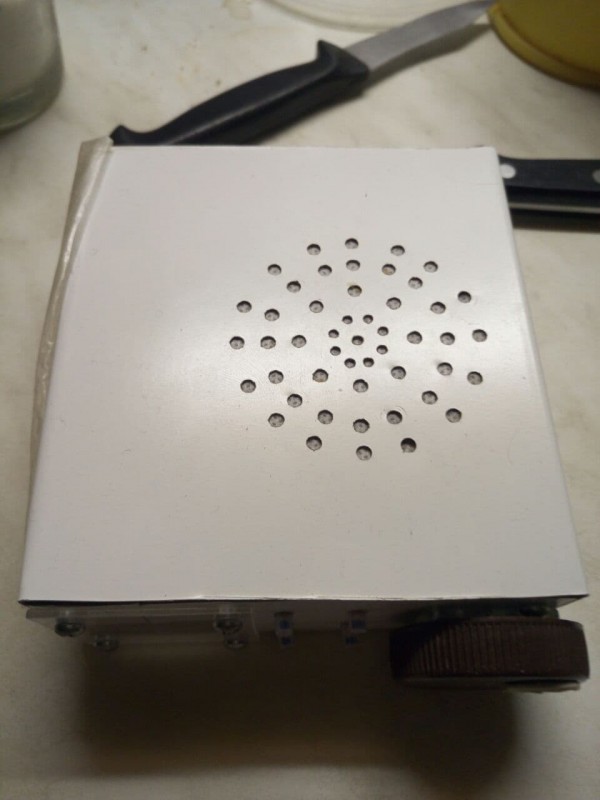

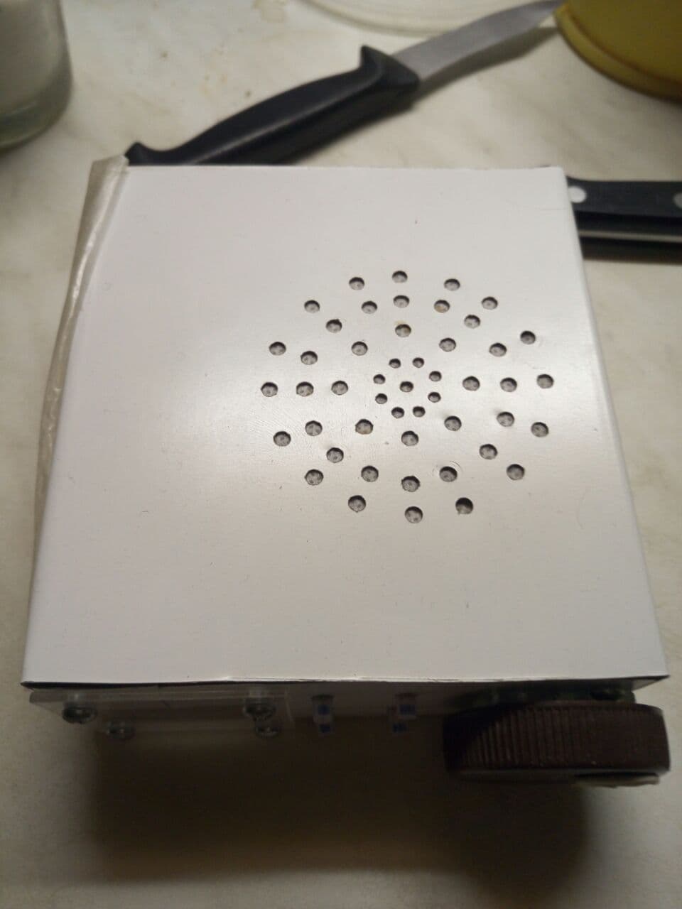

Но в корпусе сделал бы уже решетку под динамик и немного сместил как Yaesu делает, вообще определяется опытным путем, по звучанию. В rx998 у меня вот так, динамик во весь корпус, но решетка смещена:
