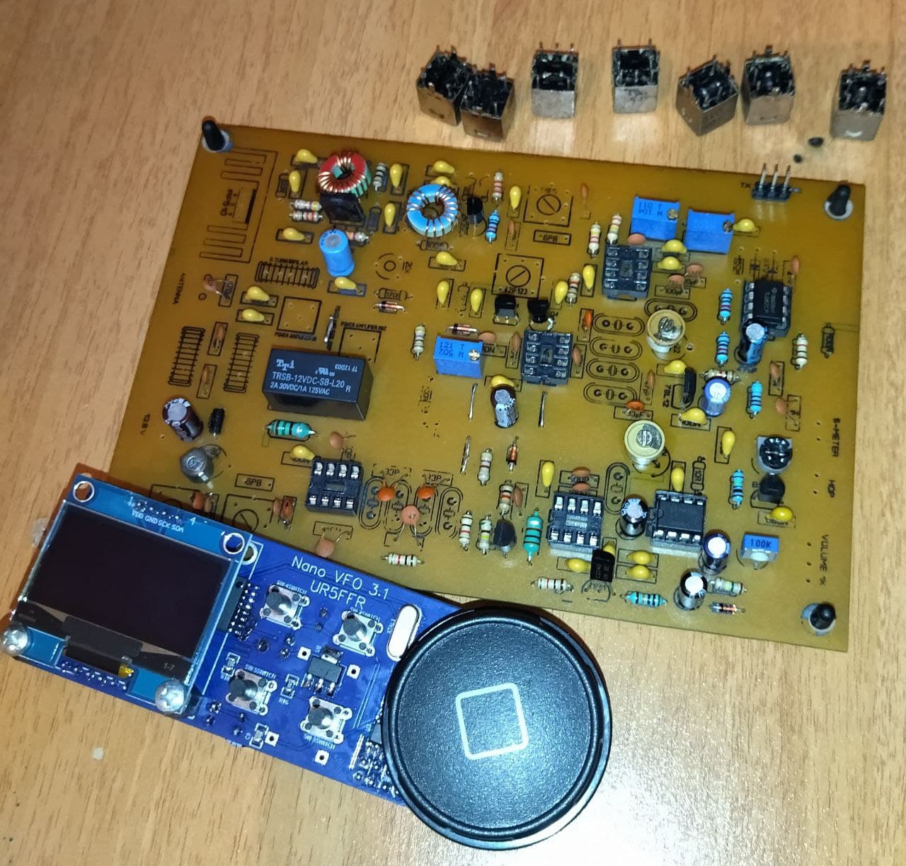

Интересная проблема. Синтезатор+основная плата - все работает. Подключаю плату ДПФ - перестают работать корректно кнопки синтезатора(диапазоны не переключаются). Дохлая 74HC595 или ключи ДПФ?
Re: NanoVFO 3
Я бы с питания начал смотреть
Alex-59
Posts: 24
Joined: 31 Oct 2021, 10:33
Re: NanoVFO 3
Post by Alex-59 »
Боевик начался банально. Пробило 5 вольтовый стабилизатор: Вылетела АТМЕГА, взорвалась 595. 3 вольтовый стабилизатор выдержал. Поменял АТМЕГУ и 595. Синтезатор заработал, а когда подключил все платы( основную и ДПФ) перестали работать кнопки. Без ДПФ работает на прием. На выходе 595 появляется по диапазонам 4,5 вольта. Сопротивление на ДПФ 760 ом на Н1. Вот я и думаю, что это ключи.
Alex-59
Posts: 24
Re: NanoVFO 3
Post by Alex-59 »
Вопрос снимаю. Нашел проблему.
Alex-59
Posts: 24
Re: NanoVFO 3
Post by Alex-59 »
При демонтаже 595 металлизация 16 ноги отвалилась.
