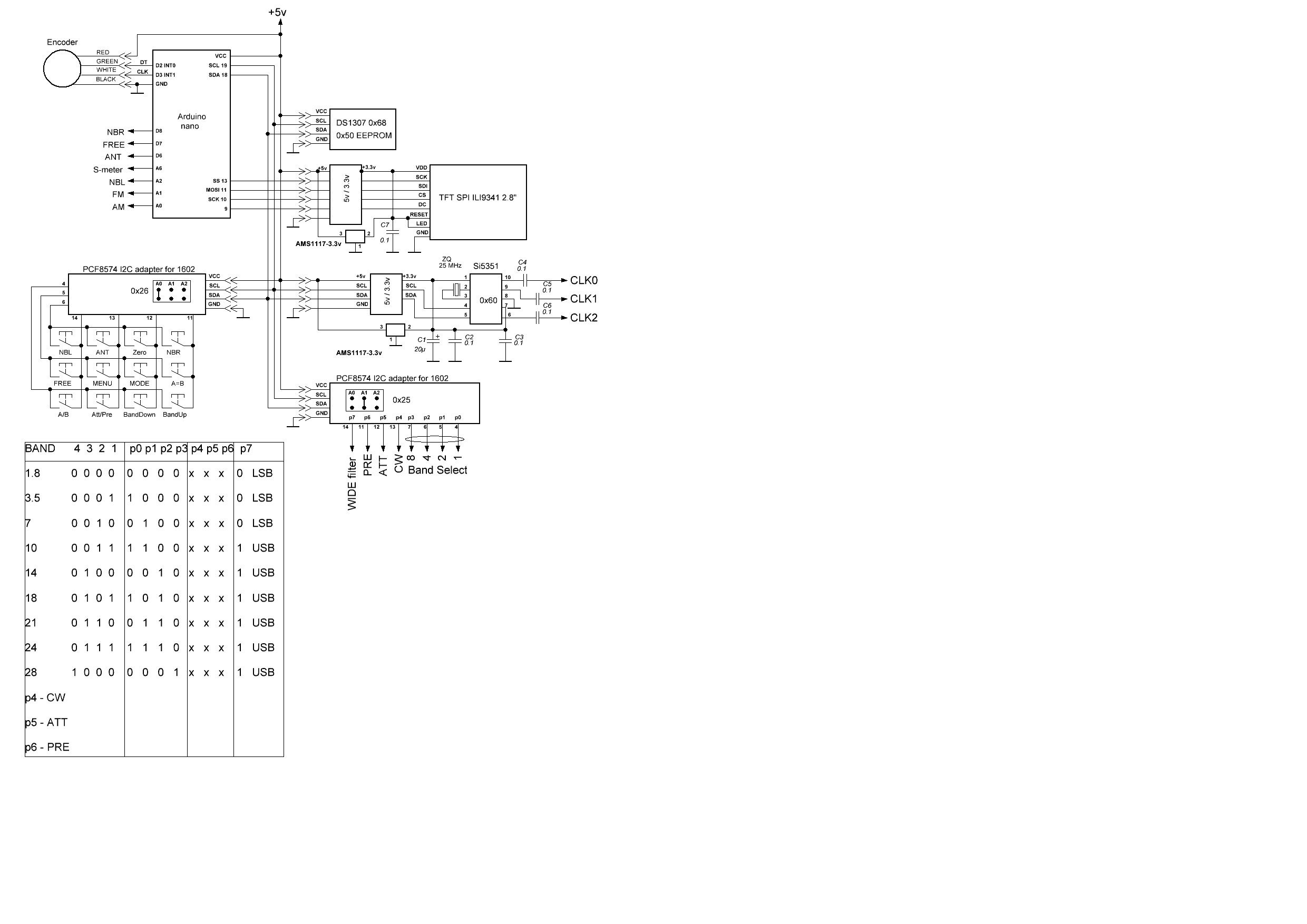

Добрый день всем!
Нужна консультация по синтезатору:
Одно преобразование,VFO выше ПЧ,два фильтра-на SSB 3кГц, на AM/FM-12кГц.
На SSB -верхний и нижний скаты,на AM/FM-посередине.
Вопрос:
хочу ввести в синтезатор два режима AM с широким фильтром и узким.
Так как не используется по прямому назначению вывод BCPN_SB в I2C PCF8574 band control
для коммутации фильтров LSB/USB ,то как добавить AMnarrow и AMwide с коммутацией узкого
и широкого фильтров выводом BCPN_SB в I2C PCF8574 band control только при AM.
Для FM включать только широкий.
И ещё вывести управление AM и FM на отдельные пины ардуины.
Т.е при нажатии кнопки cmdMode должны переключаться LSB-USB-СW-FM-AMnarrow-AMwide.
При этом в AMnarrow-AMwide переключаются фильтры и выводится на один пин ардуины
лог.1 включения блока АМ приёмника,
а в FM -только широкий фильтр и выводится на другой пин ардуины
лог.1 включения блока FM приёмника.
В остальных режимах на этих пинах ардуины лог. 0.
Уже неделю изучаю скетч,но никак не пойму где вводить дополнительные режимы.
Подозреваю ,что где то в state.mode, но как-не пойму.
На САТ передавать просто LSB-USB-СW-FM-AM.
Как то так.
Хотя бы подскажите где это вводится,а то я в тупике.
Пы Сы. Сейчас переключаю тумблером фильтры, но при наличии такого синтезатора-
это не по феншую как то :roll:
Спасибо за ответ.

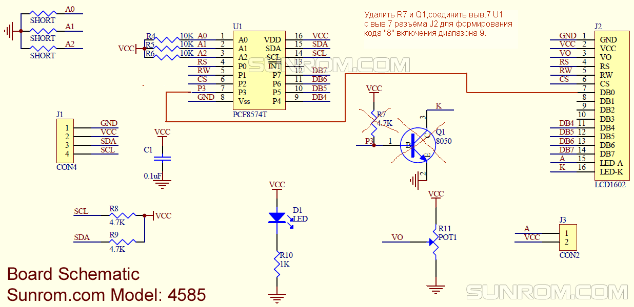

Дополнительное уточнение:
Одна SI5351, дисплей ILI9341 2,8" ,клава KEYPAD_12 ,RTC_DS1307,
модуль расширителя I2C на PCF8574 модернизированный :) ,
энкодер с какого то двигателя 360 шагов на оптическом модуле HEDS-978x Series.
