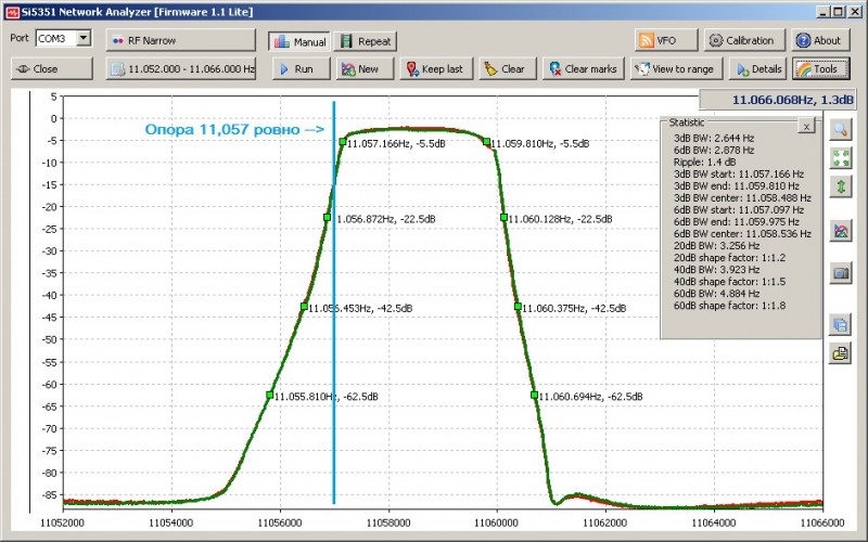

Здравствуйте Андрей,
на самоизоляции собрал Raisin DX и универсальный синтезатор - все запустилось легко и сразу.
В процессе возникла пара вопросов по синтезу:
1.
У меня получился вот такой кварцевый фильтр, на кварцах 11,059.2 с Али, с опорой ровно на 11,057.
В первой версии прошивки всего лишь вписал в файле config_sw:
#define MODE_SINGLE_IF
#define SSBDetectorFreq_USB 11057000L
и на всех диапазонах LSB и USB выделяются великолепно.
Во второй версии прошивки пробую в config_sw самые разные варианты DEFINED_MODES – но никак не получается сделать.
Если можно, напишите сдесь строчки DEFINED_MODES для моего фильтра, я их скопирую и опробую.
Думаю пример строчек конфига под такой фильтр будет очень полезен многим собирающим - надо будет лишь заменить цифры под свои кварцы.

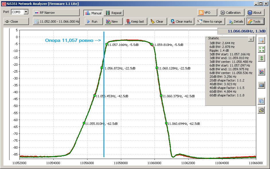

1.
