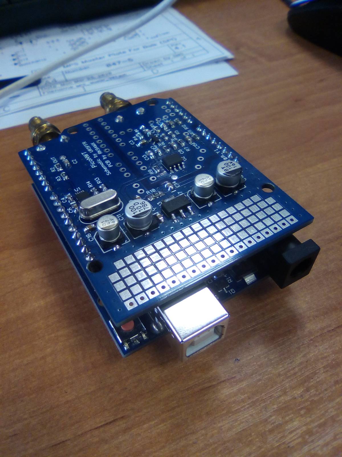

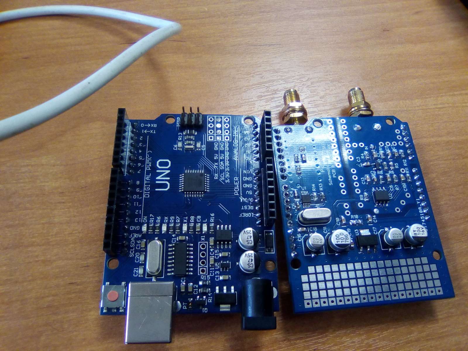

Т.к. проект на Arduino, то решил сделать плату в виде UNO-шилда. Если Будет интересно, то gerber могу приложить, с позволения автора.

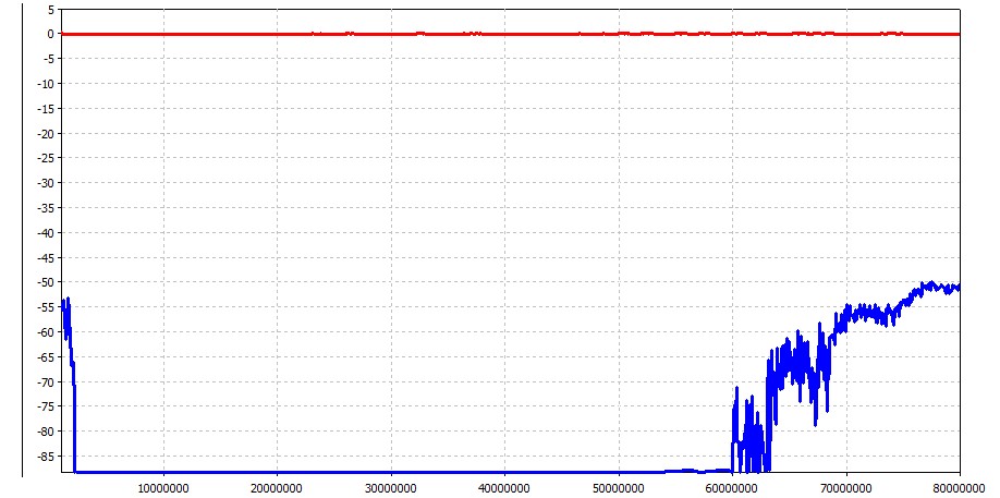

Во первых, при разомкнутых вх./вых. шумовой дорожки, как на скриншоте из первого поста, не увидел. Засомневался в правильности монтажа. Проверил, всё нормально, ошибок не нашёл.
С разомкнутыми вх./вых.

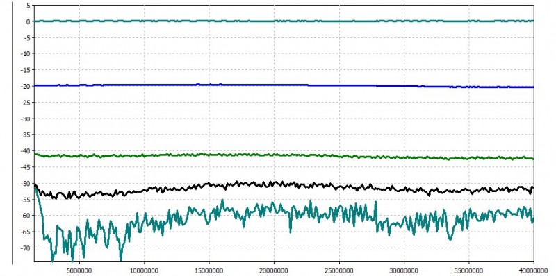

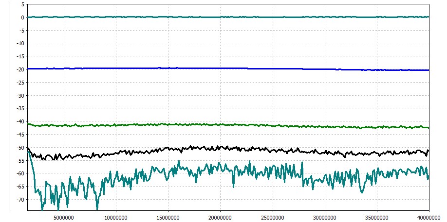

Взял у товарища самопальный ступенчатый аттенюатор. Он конечно не заводской, но можно судить о правильности работы NWT. Скриншот так же привожу.
Затухание 0 - 20 - 40 - 50 - 60 дБ.

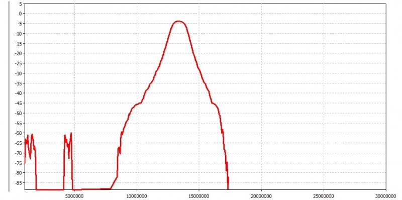

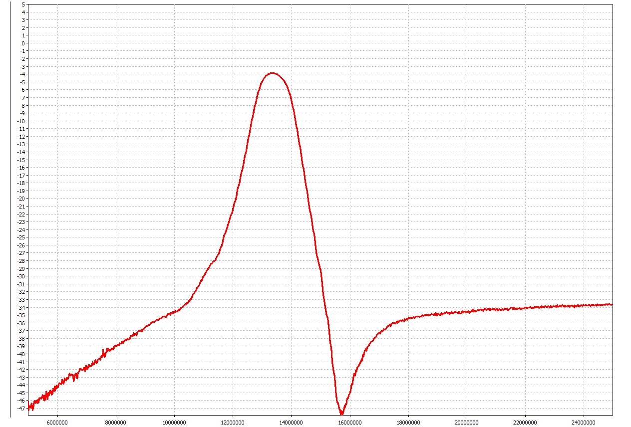

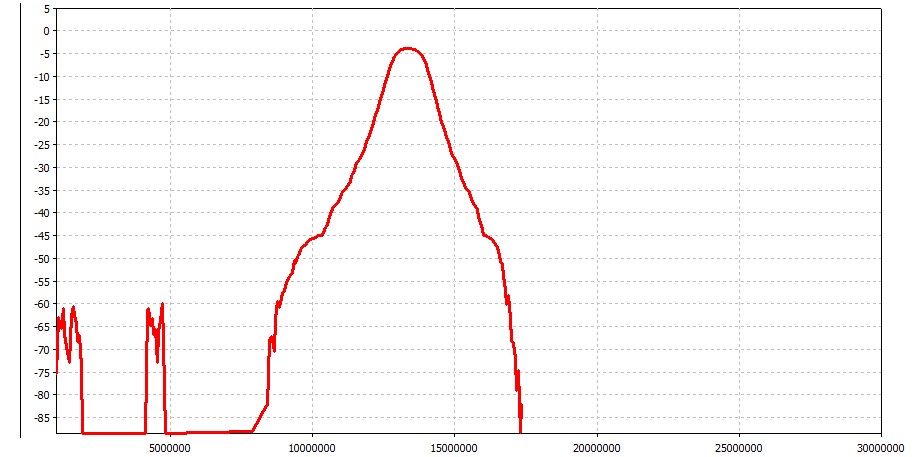

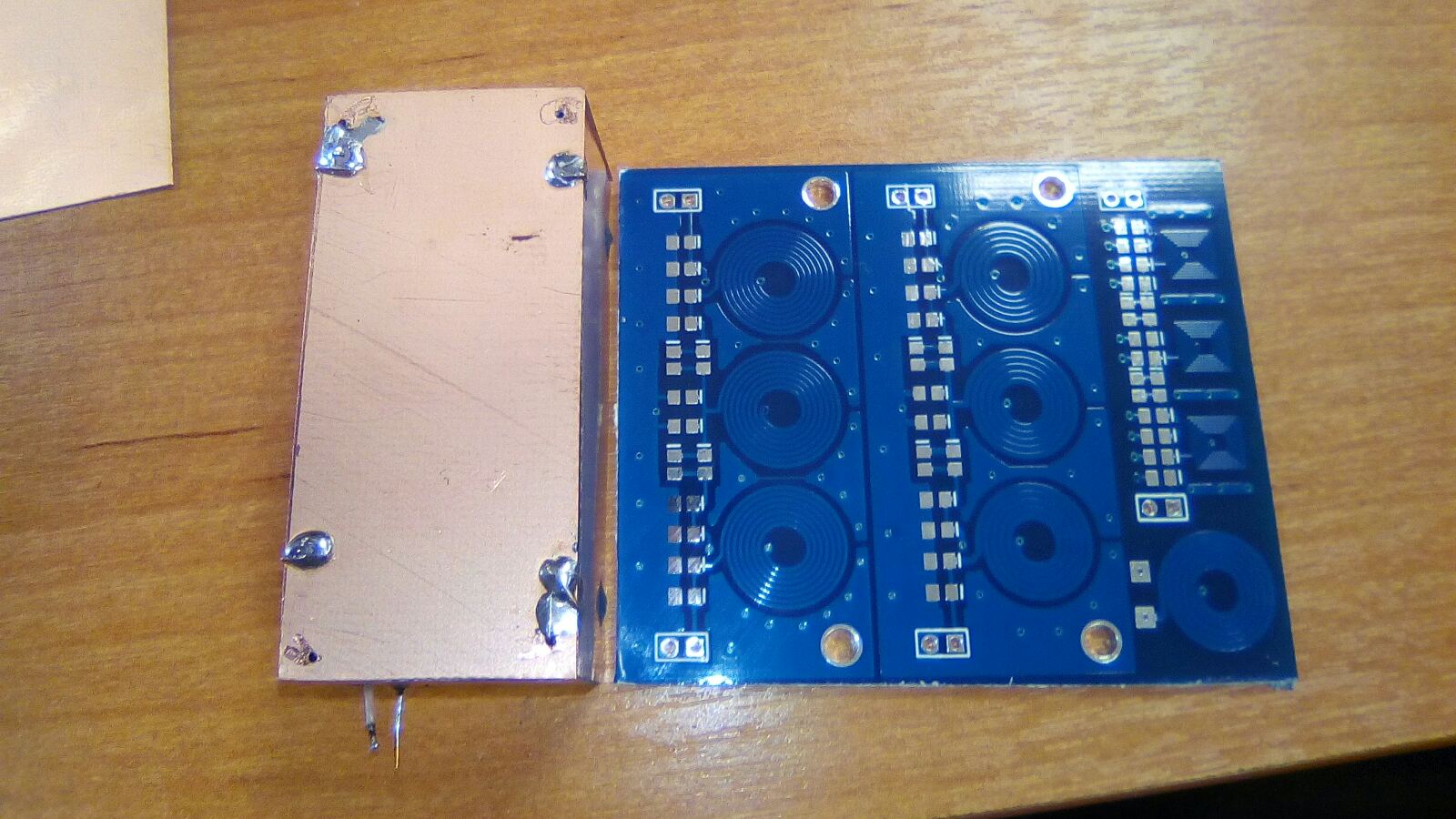

Тоже всё как заявлено в описании. Подключил ДПФ на 20м. Он ещё не в диапазоне, но это сейчас не главное. Получил полку за полосой пропускания. Пролаз ВЧ в обход фильтра.
АЧХ без экрана
АЧХ без экрана
Заэкранировал и получил такую картинку.
АЧХ с экраном
АЧХ с экраном
Ожидал увидеть затухание вне полосы в районе 46-48 дБ, но ничего не увидел. Что я делаю не так?
ДПФ
ДПФ
Posts: 2338
Вы все делаете правильно. Но разрядность АЦП в ардуине всего 10бит. -85дб на графике это на самом деле ситуация когда мы не можем оцифровать корректно малый сигнал

Выходит, что фильтр за полосой имеет затухание -85дБ? Что-то я запутался... :?
Posts: 2338
Gintoki wrote:Выходит, что фильтр за полосой имеет затухание -85дБ? Что-то я запутался... :?
Не хуже -65дб имеет. Просто то что меньше -70дб отображается как -85дб.

Понятно, теперь полностью картинка в голове сложилась. Нужно знать ограничения и особенности прибора, чтобы пользоваться.
При такой простоте и дешевизне - просто отличные характеристики!

Немного подправил шелкографию и футпринт под конденсаторы. SMA-разъём заложил более доставаемый, по сравнению с первой версией. Во вложениях исправленная ПП, сборочник и схема.

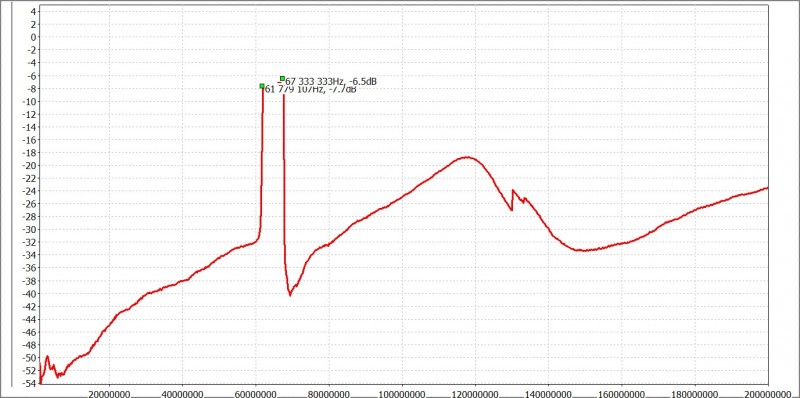

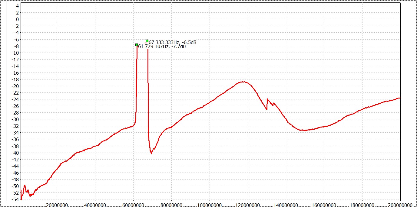

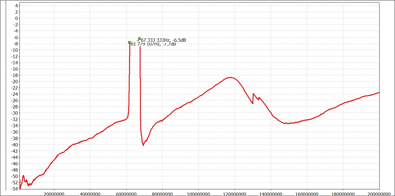

Добрый день. Собрал прибор, получил странную шумовую дорожку с всплеском
в районе 67 мггц. Подключал и к PC и к ноутбуку, внешний источник питания, никакой разницы.
Топология печатки от Relayer без изменений. Прибор калибруется и работает нормально.
Возможен такой эффект из за некачественной si5351?
Posts: 2338
А при перекалибровке всплеск остается? Шнурки/разъемы целые?
Можете попробовать в скетче понизить частоту
vfo5351.VCOFreq_Max = 800000000;
до 750000000 с последующей перекалибровкой
