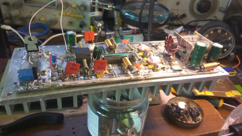

Ну пока что все детали какбы есть
Вопрос, там с колекторов в оригинале идет по кондеру на массу, по 360 пик, если делать как у Скрипника, с колечком по питалову, то эти кондеры выкинуть и поставить один на 180 пик между коллекторами? Или нет? У скрипника вообще нема кондера паралельно трансу выходному....

Пока не ставить. При запуске подобрать по максимальной отдаче на 28МГц. Аналогично RC цепочки в базах транзисторов влияют на усиление на вч бендах

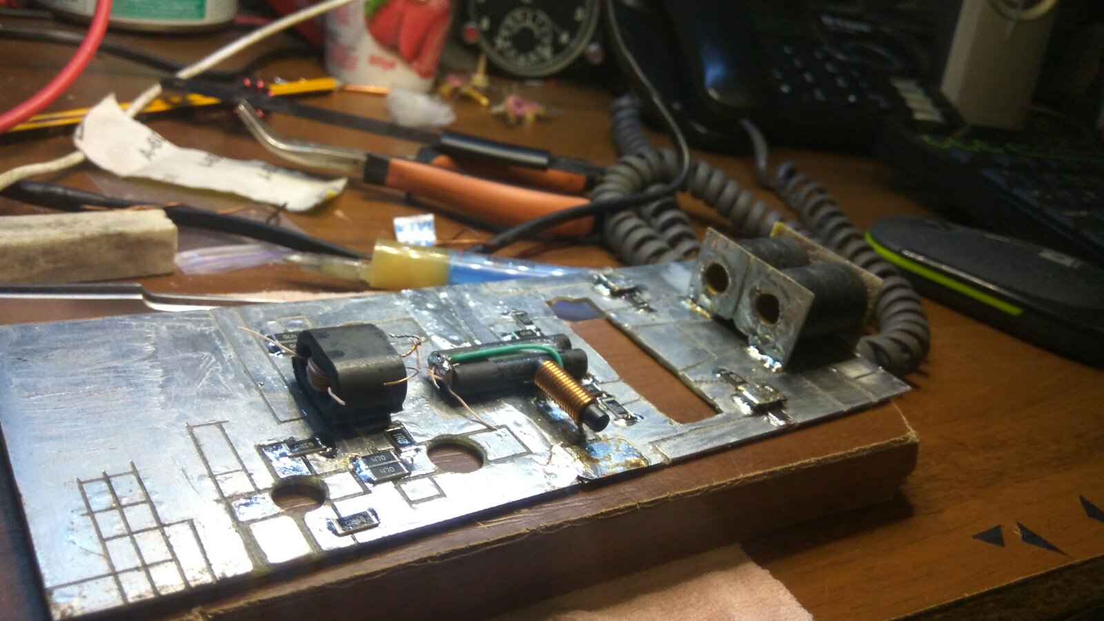

понемножку собираю
понемножку собираю

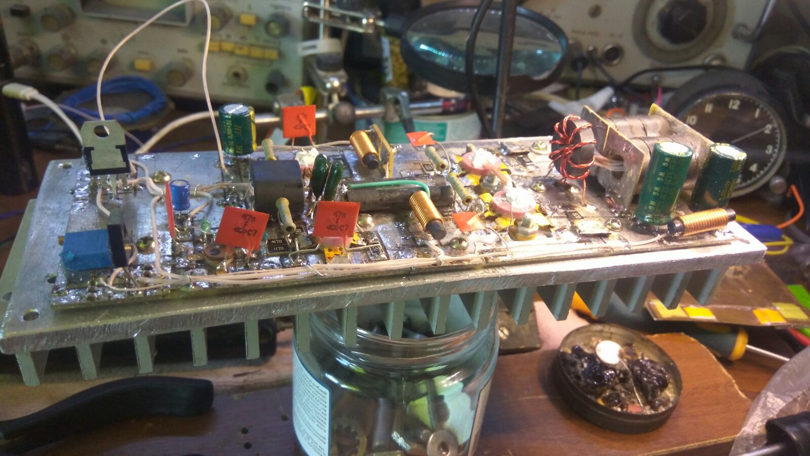

Re: Усилитель мощности трансивера
Вроде как все заработало. Есть чуток завал на 10ке, но еще не готов УВЧ на него, мало для этой схемки раскачки с сишки, да и напруга на сишке проседает после 21мгц. Попробую сделать на кт610 увч и посмотрим чо получится. Ну а так то 50 ватт на 80 отдает, и чуток поменьше практически до 21 мгц... С увч думаю 100 будет, хотя это занадто ) хватит и 50-60.

Как только подаю питало на кт610 так амплитуда на выходе генератора сразу в разы падает... Цука ))))

2 UR5FFR: подскажите, при включении питания входного каскада напруга на сишке падает в разы, може несогласовано или как это понимать... я в упор не могу понять как у сишки понять выходное сопротивление... не множить же 3в на 8мА... и какое у предусилителя на схеме...

Сишку по даташиту не надо грузить на нагрузку менее 80ом. Если входное меньше то вы ее перегружаете
