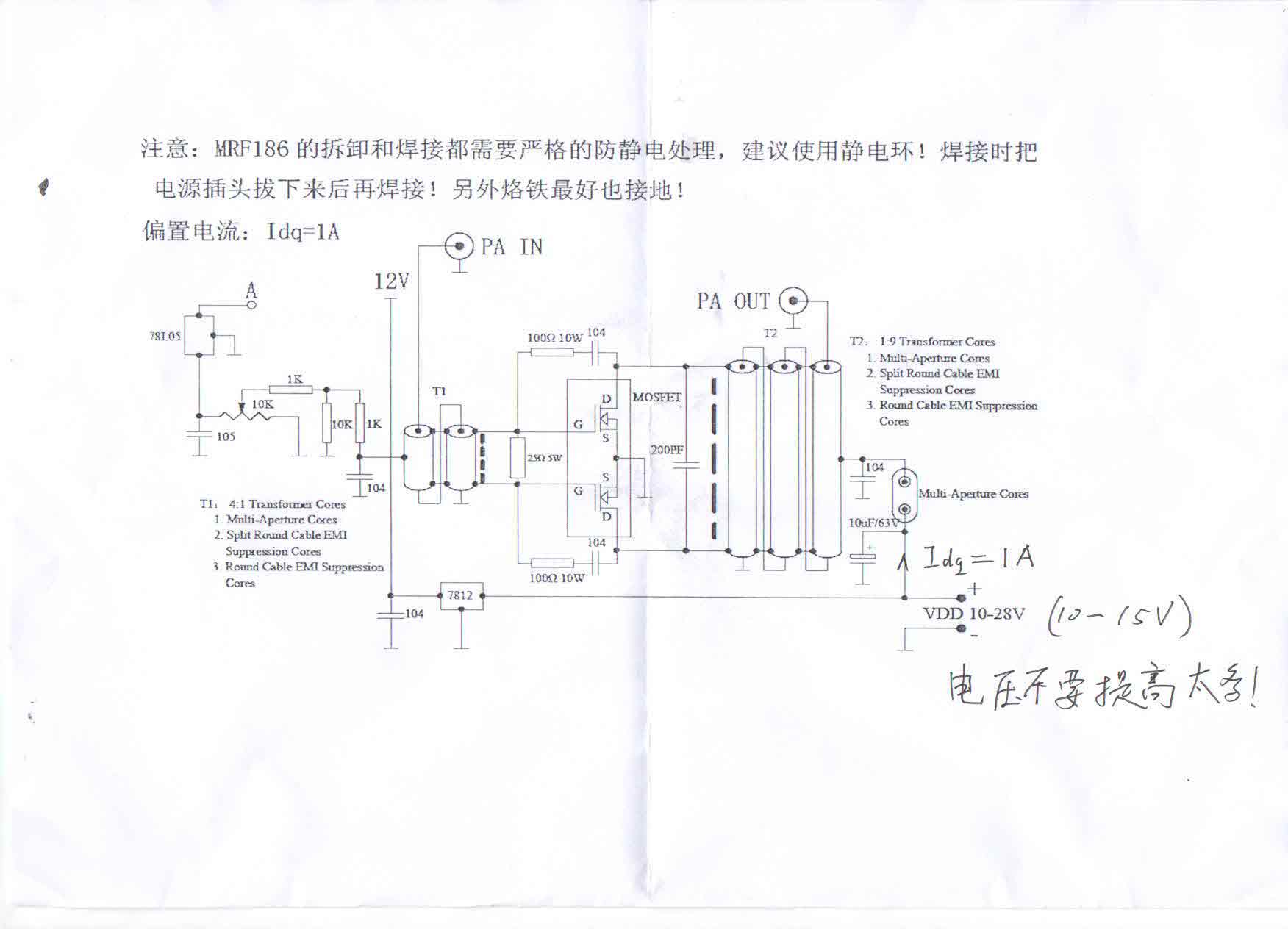

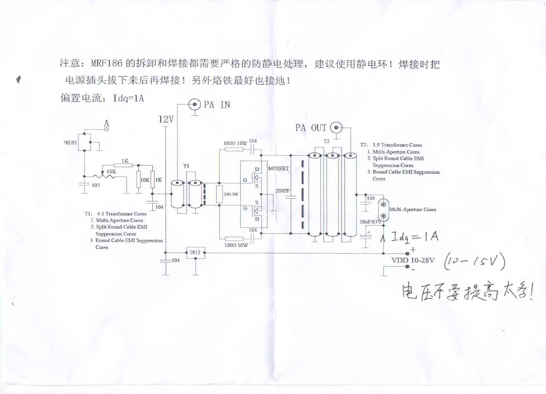

Вы обратите внимание что у Скрыпника раскачивающий каскад на КТ921 работает при тех же 27в. Тут так просто не перевести - 921й достаточно "тупой" при 12в.
Я бы рекомендовал посмотреть в сторону MRF186/MRF9120 - они есть на али и можно купить рабочие. Схемотехника там простецкая. Раскачивать - поставить каскад на RD15/RD16, перед ним усилитель на BFG591
https://ua3reo.ru/kv-usilitel-na-mrf9120/
