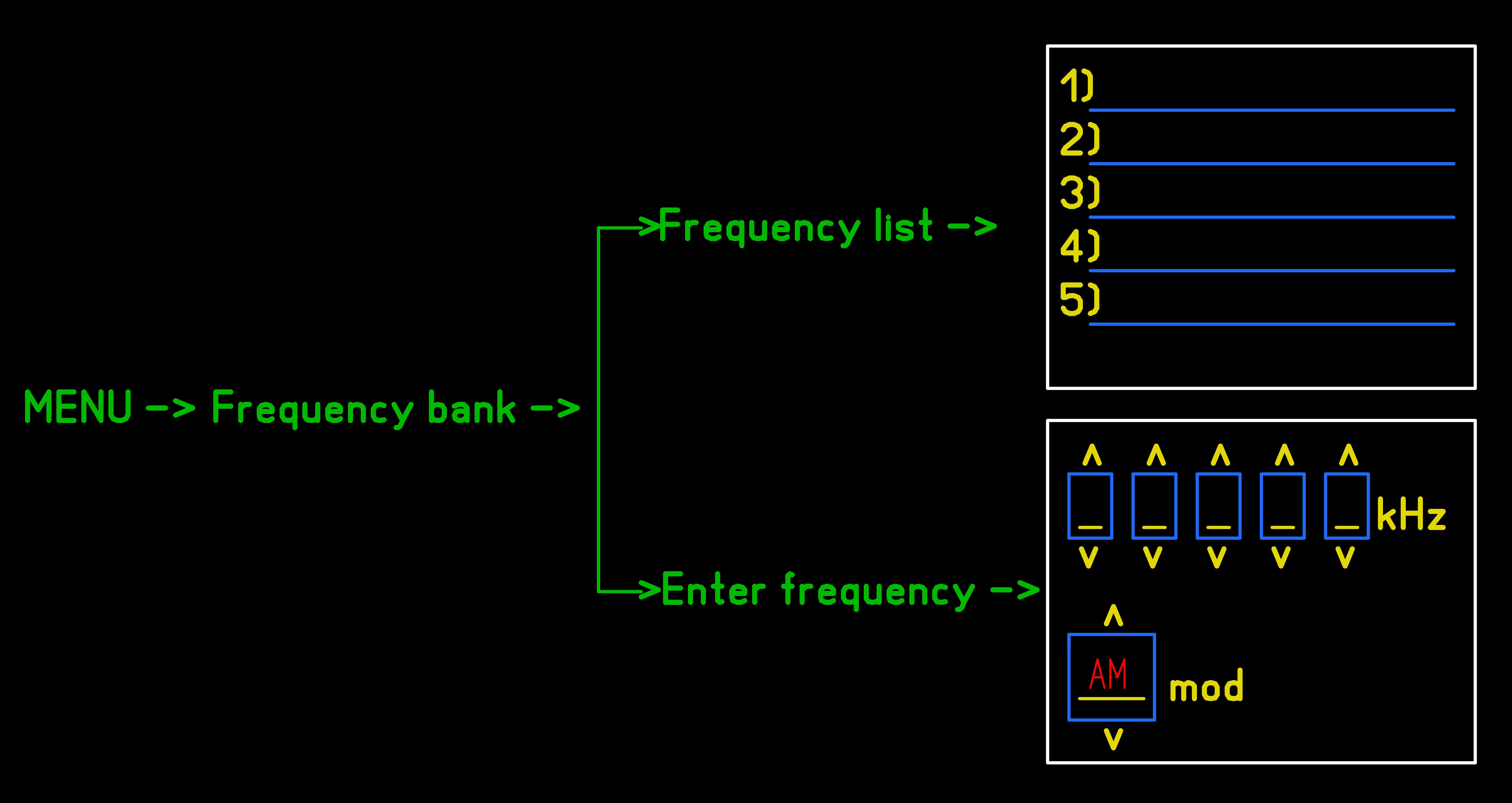

Приветствую, Андрей.
По поводу прошивки синтезатора.
Предлагаю ввести банк частот, хотя бы на 5 позиций.
И делать возможность перелистывания частот путем вращения энкодера.
Vladimir
Posts: 6
Joined: 16 Sep 2021, 20:42
Позывной: UR5FKG
Re: Приемник коротковолновика-наблюдателя RX2121AM
Post by Vladimir »
Ввод частоты:
1) Производить путем прокручивания того-же энкодера и выбора цифр с подтверждением частоты, путем нажатия на кнопку.
Ввод частоты в кГц, это для ам радиовещательных станций более актуально. Для ссб нужно вводить частоту в герцах, но хватит ли места на экранчике?
2)Мод также выбирается, путем прокрутки энкодера и подтверждения.
Сам список частот и его редактирование:
1) Сделать возможность выбора частоты, путем выделения.Выбираем частоту, путем прокрутки энкодера и удаляем частоту, путем нажатия на кнопку.
При вводе новой частоты, она будет занимать место удаленной.

При включении радиоприемника мы нажимаем на кнопку и входим в режим прослушивания банка частот. Переключение частоты делается тем же энкодером. Выход из режима, так же осуществляется нажатием на кнопку.

UR5FFR wrote: ...
Можно сделать оба варианта. Тогда постоянный список редактируется через главное меню. и оттуда же выбирается частота. А оперативный список кнопкой VFO - короткое нажатие листаем, длинное - запоминаем. Или длинное - вызов меню списка где можно добавить, удалить, очистить.
В общем етсь варианты. Надо думать
В принципе, меню ввода частоты можно и не делать. В обычном режиме мы настроились на частоту и выбрали мод,нажатием кнопки внесли ее в банк. Прослушивание частот с банка, отдельно через меню -> список частот. Или переключиться сразу в режим прослушивания списка, ранее сохранных частот и вращением энкодера их переключать.
