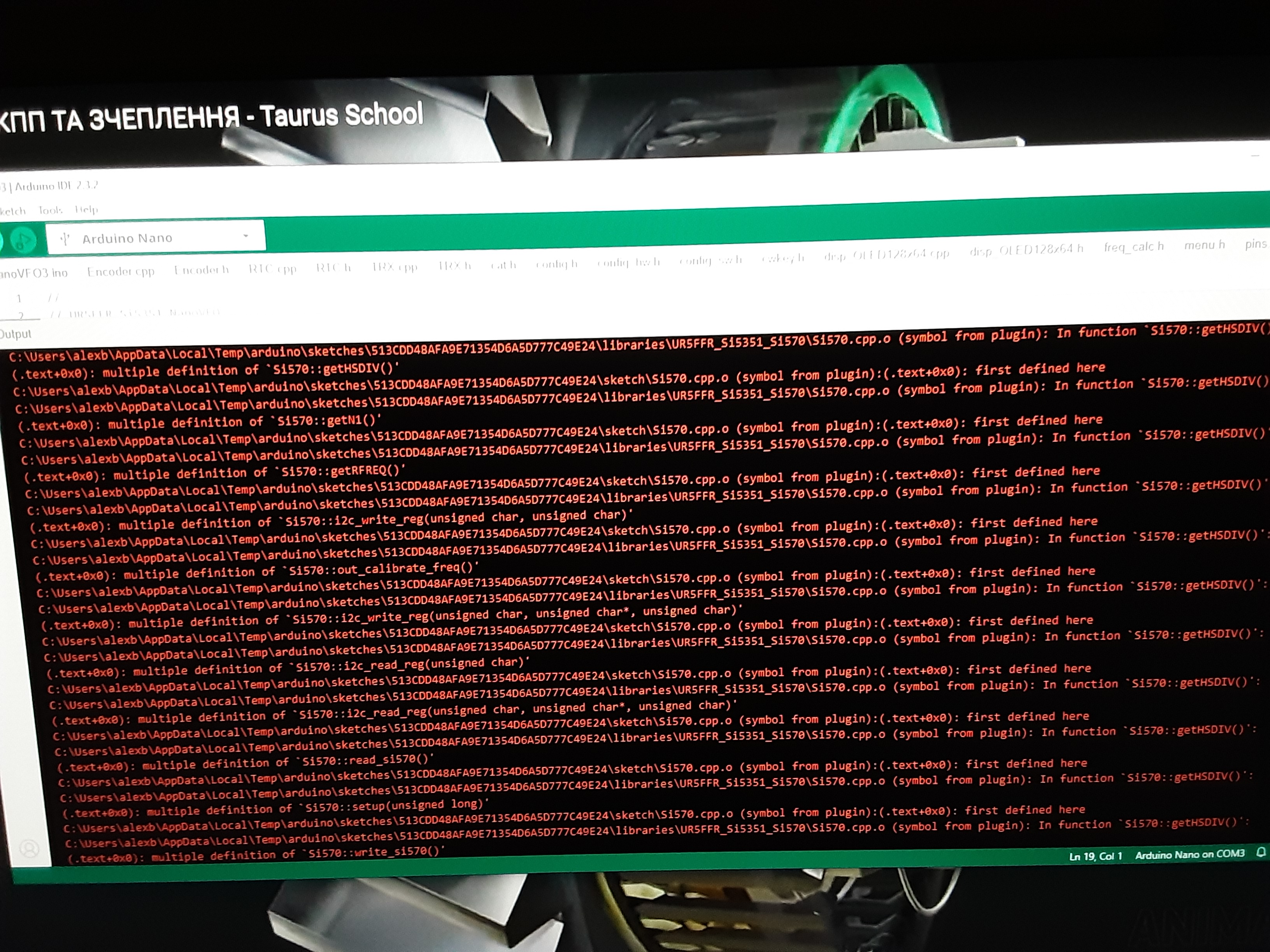

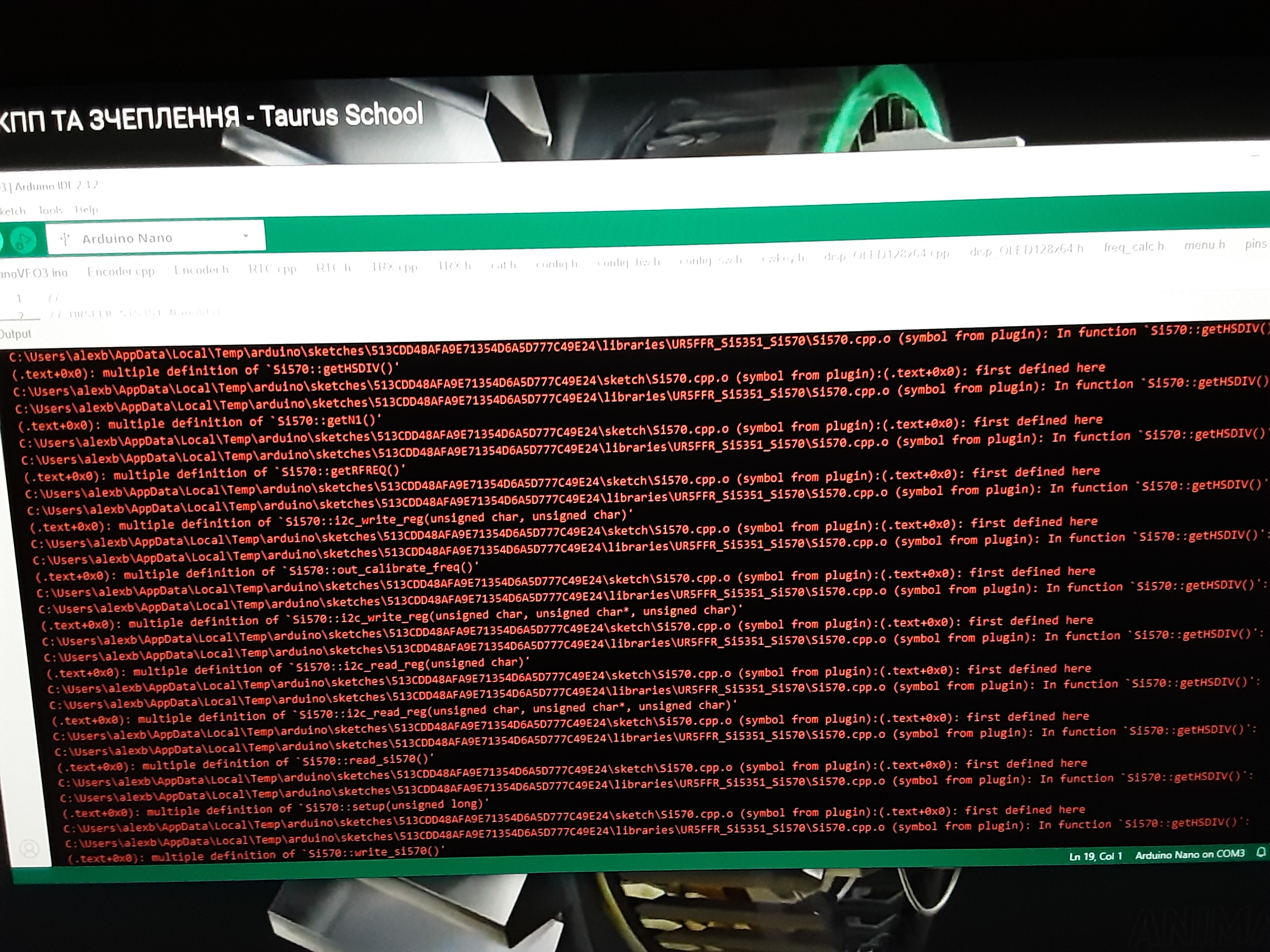

Бібліотеки скачав , поставив . А викидає отаке при спробі компіляції

Multiple definition - це значить що ви поклали код бібліотек двічі. Можливо у папку з проектом да у папку з бібліотекаим. Розбирайтеся
