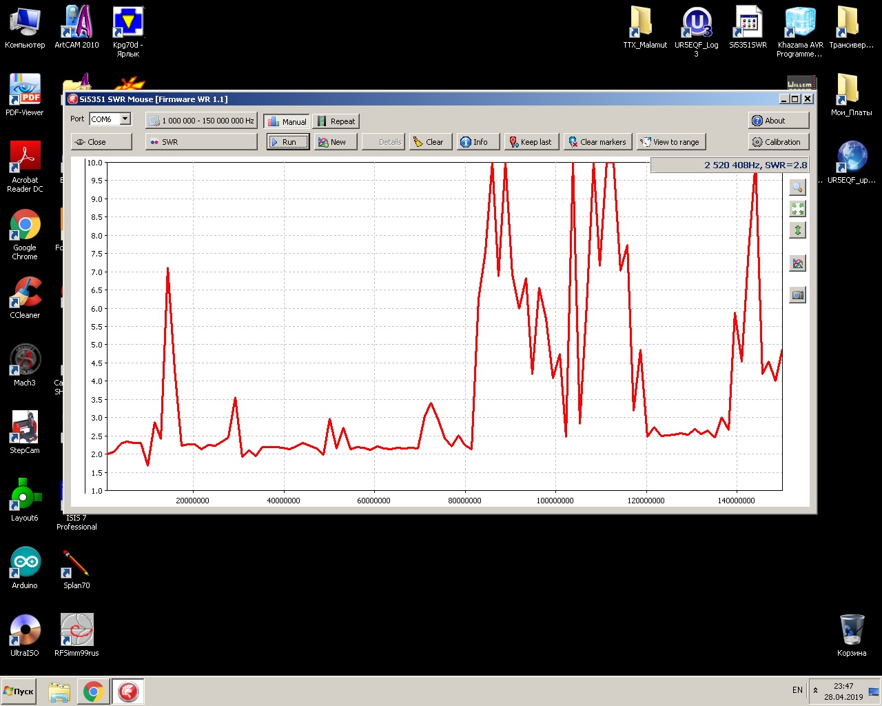

Уважаемий автор уже больше 5 дней ковиряю данний девайс. Но он так и не хочет нормально работать. Все делал как у Вас но на виходе рисует каку. Фильтр брал lt455iw. Уже не знаю в чем проблема. Плату очистил от флюса. Общий насверлил в разних местах переходи. Питание брал от батареи. На сколько я понимаю ето лезут шуми. Как их побороть.
Posts: 2346
Re: SWR-Mouse
Убедитесь что частота кварца сишки и частота фильтра правильно прописана в скетче. Посмотрите осциллографом есть ли сигнал после фильтра - там должен быть чистый синус с частотой равной частоте фильтра

День добрый уже перепробовал все варианты заменял SA612, пробовал без фильтра все равно есть шум хотя если шунтуем вход ад то график чистый. Смотрел осцилографом выхода си то на них не ровный прямоугольник. Одним словом я не знаю куда дальше копать. В качестве радио деталей не уверен последние время с Китая приходит очень много брака. Частота опорника сишки замерял и корректировал в прошивке также и частоту опорного фильтра тоже.
Posts: 2346
Re: SWR-Mouse
Я же вам написал - надо осциллографом стать на выход фильтра - там должен быть синус с частотой ПЧ. Убедитесь что он есть и на входе AD8307. Измерьте напряжение на выходе 8307 и сверьте его с даташитным графиком зависимости выходного напряжения от входного

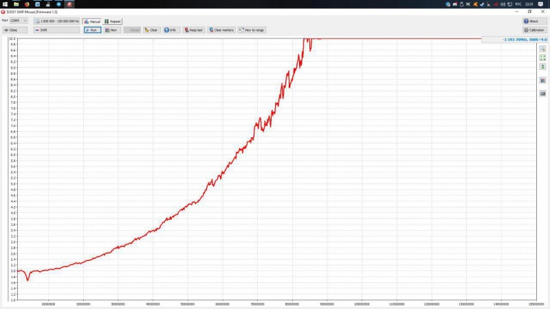

Здравствуйте, собрал, при измерении на 100 ом нагрузке получил такой график.
Вроде не порядок. грешу на ad8307 , так как брал с али. Не подскажете что должно быть на выходе с АД? у меня там какой-то странный сигнал
Posts: 2346
Re: SWR-Mouse
Похоже на напропай или еще что-то. Надо осциллографом смотреть сигнал по тракту - я так не скажу в чем причина
