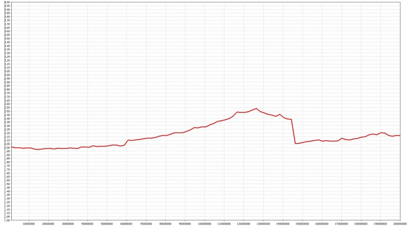

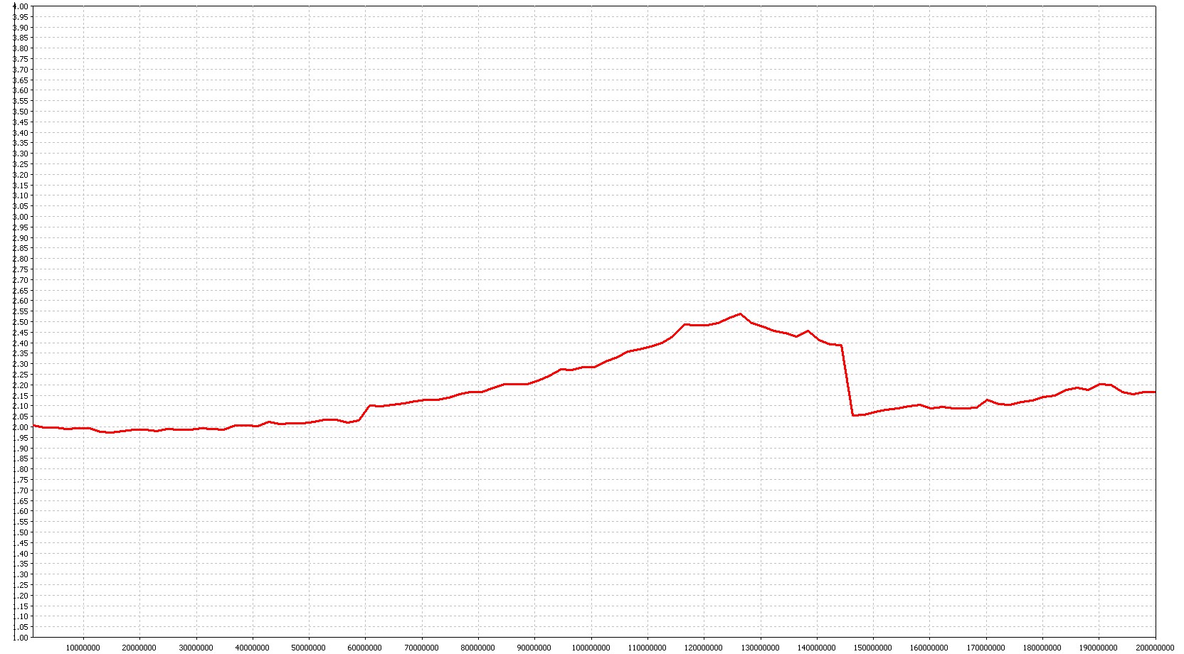

Попробовал обновление - спасибо большое что уделяете время проекту!, есть пару вопросов, один назрел еще с первой версии прошивки - после калибровки оставляю нагрузку и проверяю по всему диапазону в результате ксв = 2 только до 60 МГц, а потом лезет вверх и максимум наблюдается на 126 МГц я перепробовал разные варианты - убирал реле, перепробовал разное исполнение заглушки на 100Ом(проверял нагрузки на Х1-50) но результат всегда такой, приборов собрал 4шт (себе и друзьям радиолюбителям живущим по соседству) и на всех картина одинаковая. Собственно вопрос - может эта погрешность вызвана неравномерностью амплитуды выходного сигнала синтезатора? и второе - на прошивке 1.1 переход от прямого синтеза к делению на 3 происходит на частоте 145 МГц и при этом на графике наблюдается ступенька (картинку прикреплю) из-за которой есть погрешность как по частоте так и по уровню ксв (возможно погрешность по ксв связана с первым вопросом т.к. частота уменьшается втрое) если эту ступеньку не получится побороть можно перенести частоту деления выше (148 или 149) чтобы не портить картинку на любительском участке?
