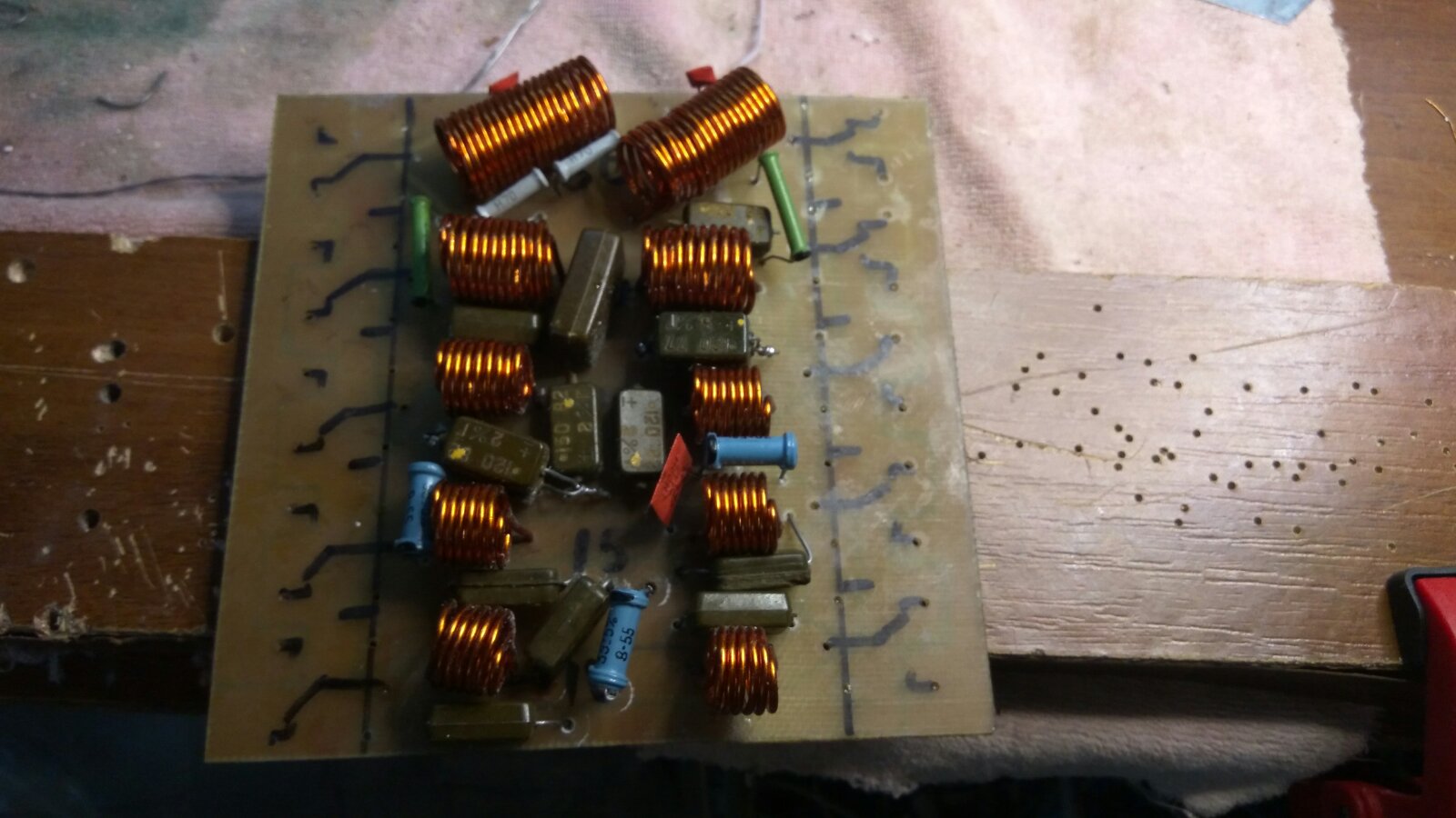

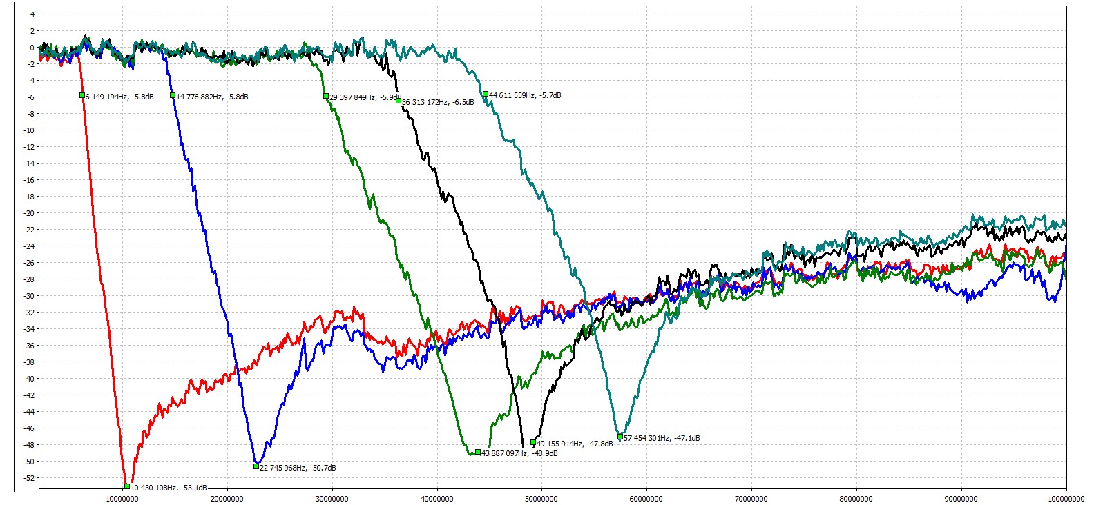

Собрал и промерял ФНЧ для увеселителя, и шото мне оно совсем не нравится.... Либо я не понимаю основного назначения ФНЧ передатчика ))) Либо наоборот. Судя по графикам то он должен давить третью гармонику, что он и делает на 80-40-20 метровых графиках, а вот на 15 и 10 он непойми чего делает. Ну не мог я настолько грубо допустить ошибки.... реле пока не запаяны, и соседние катушки на землю не коротятся, расстояние около 20мм между ними... но все равно не верю что это причина, а вот что надо растянуть витки двух вч бендов, чтобы яма была на 20*3=60 и 29*3=87 вот это верю. Верно?

"Провалы" в АЧХ справа - это следствие собственной емкости катушки. При намотке виток-к-витку она естественно максимальная. А плохое затухание справа - это хреновая земля и пролаз.
Конструктивно катушки лучше не располагать параллельно а под углом 90град - меньше взаимное влияение
И АЧХ чето у вас вправо уползло - нам же по идее выше 30МГц не надо.
PS чего графики зашумленные такие?

ну вот я и думаю... сделал то все по мурзилке... на провод разве что весь 1.2мм, ну нету другого у меня под руками. Я понимаю что работать оно будет, перемотать катушки? Или поднастроить раздвигая витки шоб ямы провалов были на третью гармонику?
Да, нам не надо выше 30.
Если я катушки начну располагать по другому то размер будет больше, как бы не сильно критично но все ж...могу в шахматном порядке вертикально поставить, через одну какбы...
Шум потому что кое кому лом вырезать экраны на нвтшку :lol: не буду показывать пальцами кому.
Posts: 2346
Re: Усилитель мощности трансивера
Я мурзилкам не верю и все перепроверяю. В данном случае явно чето в мурзилке не правильно - такое впечатление что индуктивности получаются меньше чем надо. Кстати начнете витки раздвигать - еще меньше будет индуктивность и шире полоса пропускания

ну знач соберем с параметрами скрыпника. она у меня в "волне" точно работает ;) схема та же, параметры чуть другие
