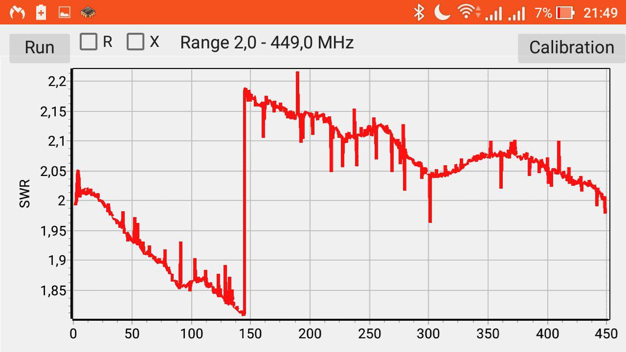

Relayer wrote:Похоже на напропай или еще что-то. Надо осциллографом смотреть сигнал по тракту - я так не скажу в чем причина
Спасибо за ответ. непропай к сожалению исключен(... сейчас думаю заменить атмегу. предидущая сгорела по непонятным причинам, заменил атмегу и получил вот такое... до этого график был похож на правду:

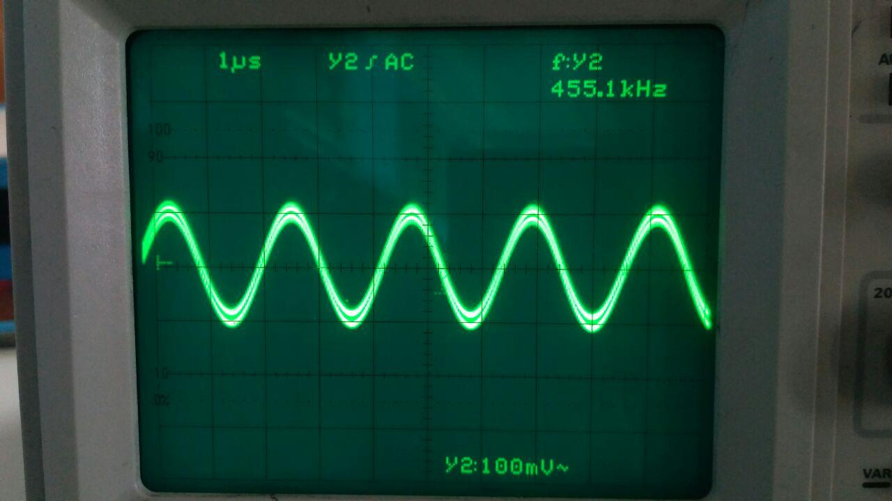

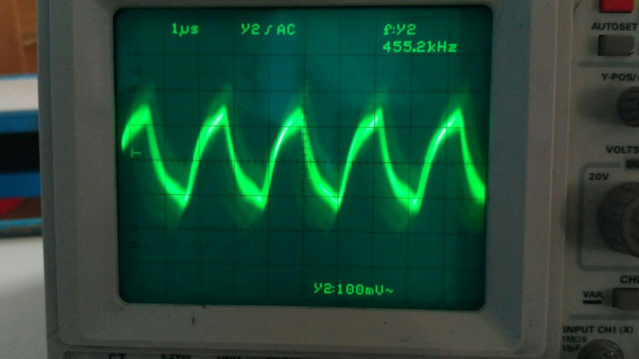

Доброго времени суток, снял несколько осцилограм. вроде порядок, что думаете?
Вход фильтра
Вход фильтра
Выход с фильтра
Выход с фильтра

замена микроконтроллера не помогла (кто бы сомневался). подозрения на "левую ад8307". так как судя по осцилограмам до нее вроде как все ок, а вот у нее на выходе дичь какая-то, фотки к сожалению нет.
почему сомневался по поводу микроконтроллера, потому что он имел странный индекс, которого в даташите не было, а именно Atmega328 U-PH и логотип по центру. видимо это новая маркировка. Но у меня уже были случаи когда прошивка не работала из-за поддельного мк
