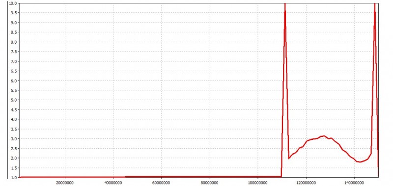

Андрей, день добрый!
я к Вам за помощью, на Одесском форуме, вы мне отвечали по настройке NWT, и всё в общем то удачно получилось, за что огромное спасибо!

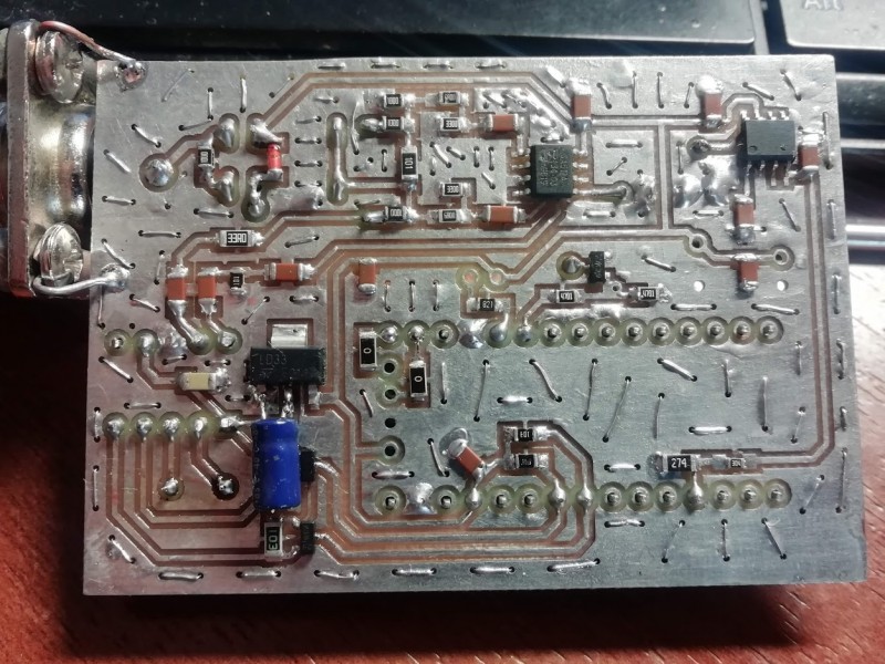

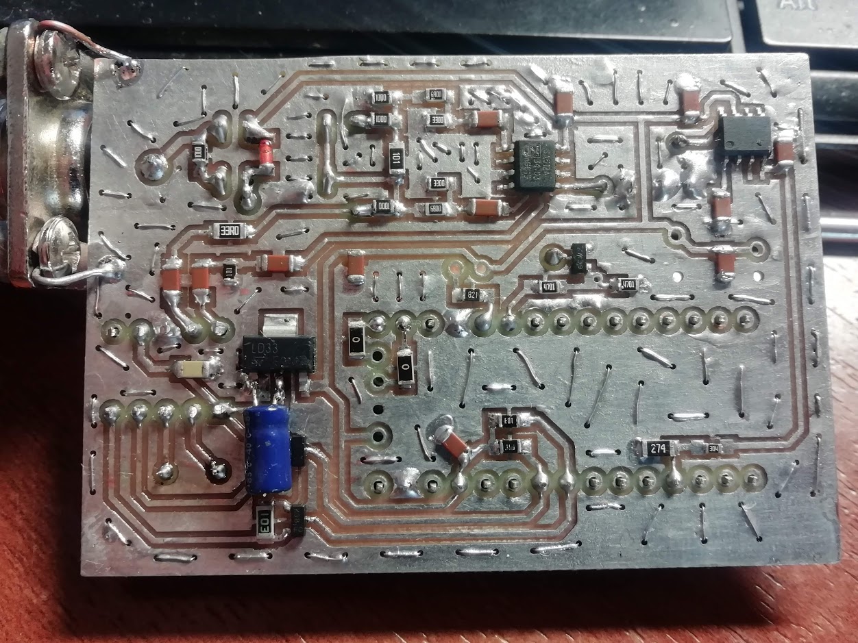

и я решил собрать ещё и swr mouse, ПП по вашим эскизам, с не значительными изменениями, реле поменьше размером поставил

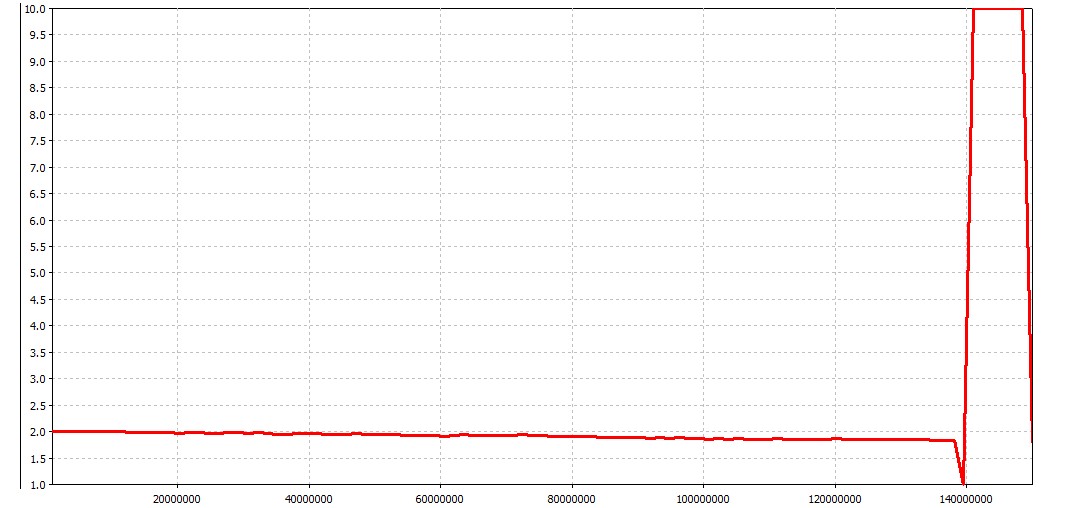

столкнулся с проблемой, после 112.5 и до 145 мгц, провал
после 145 мгц и до 150 мгц, всё приходит в норму, ксв на 50 ом, не более 1.1

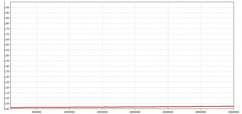

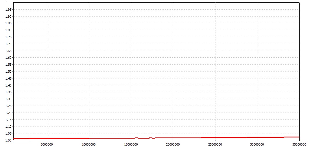

на частотах 1 - 35мгц ксв на 50 ом не хуже 1-1.02
вот ПП, насколько смог, делал всё аккуратно, резисторы на 50 ом, два по 100 в пар., от флюса всё отмывал!
sa612
ad8307
si5351
кварц 25 мгц (на 27 нигде по месту нет, попробовал на 30мгц, результат тот же)
из той же партии, что применял в NWT
пробовал сишку купленную в местном магазине, маркировки разные, все начинаются на B (c AA..) таких не было
попробовал сделать частоту VCO не 900 а 840/6 = 140 мгц провал исчезал, но хочется что бы 144-146 было в приборчике, тем более от 145-150 работает... а вот что за провал от 112 до 145?
Была особенность, что при открытии свежей программы, провал исчезал, но 2-3 раза перезапуска и провал снова появлялся, сейчас свежая прога уже сразу с провалом, не получается вернуть как раньше
вся надежда на Вас?
ещё хотел уточнить, на входе ардуинки, напряжение должно быть какое, как в NWT ? если да, то на SWR у меня оно не дотягивает до 1 вольта, на деле 0.3 вольта, помню что в NWT что-то около 0.9 вольта было
Если при установке макс частоты VCO у сишки менее 900МГц провал исчезает то это 100% проблема самой сишки. На днях посмотрю - возможно дам новую прошивку с поддержкой таких кривых чипов

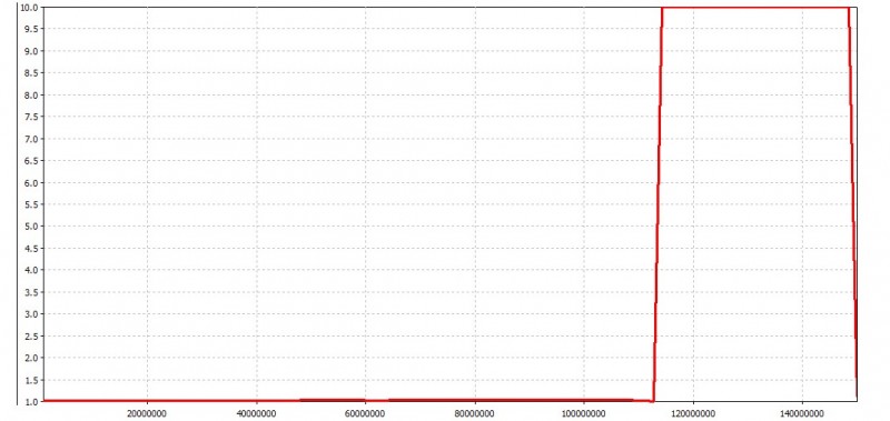

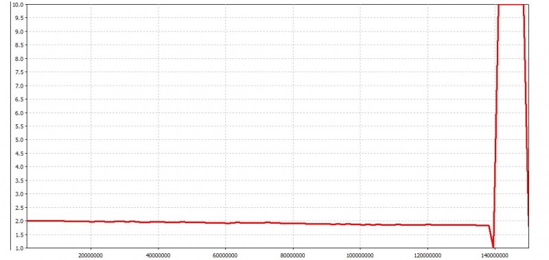

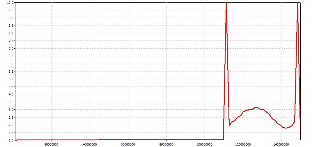

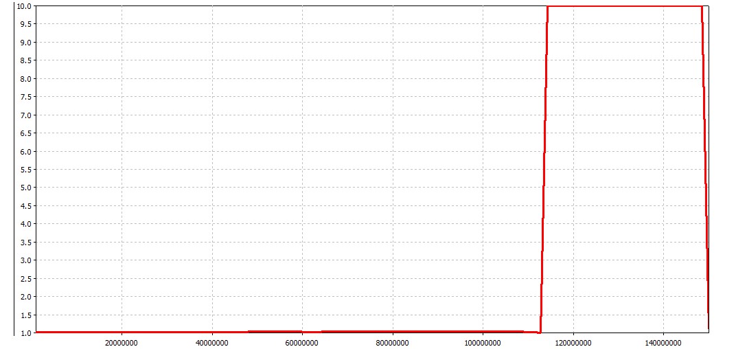

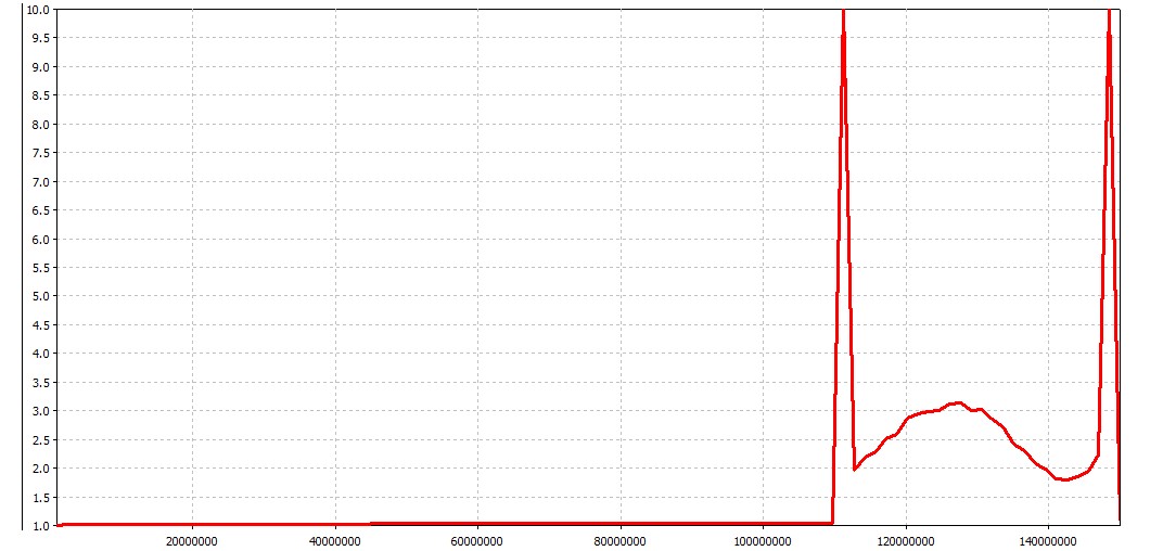

я тут пару скринов покажу
с VFO 870/6=145
и 840/6=140мгц
получается, что с данной сишкой, только до 140мгц стабильная работа
завтра попробую обратно установить сишку из совершенно другой партии, она стояла изначально, но ситуация похожа была, единственный момент ещё вот какой, на форуме cqham , один пользователь, рекомендовал, борьбу с данной проблемой, скачиванием свежей версии ПО и действительно это исправляло ситуацию на время! но вот сейчас с данной сишкой(китай) ситуация с "обновлением ПО" не изменяется.... пока в голове не могу уложить тот факт, эти сишки (китай) из одной партии и в Вашем NWT такая же трудится отлично, без таких провалов, а тут в похожей схеме.... начались танцы с бубном, неужто такое качество плавающее в одной партии, просто ещё есть одна (не паяная) из китая, я их три штуки в ленте покупал...
по блютусу в мобильном приложении, тоже провал 112-145
а насчёт прошивки, если будет возможность, то думаю, многие были бы благодарны! т.к. не я один столкнулся

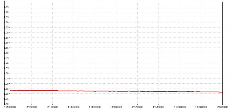

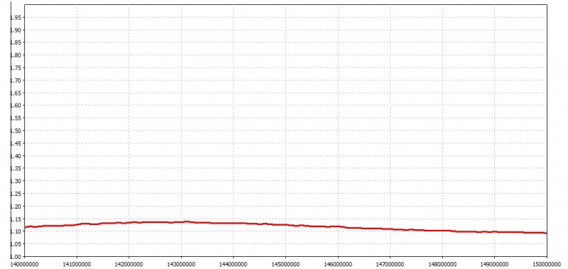

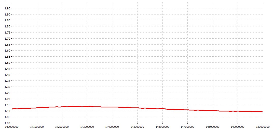

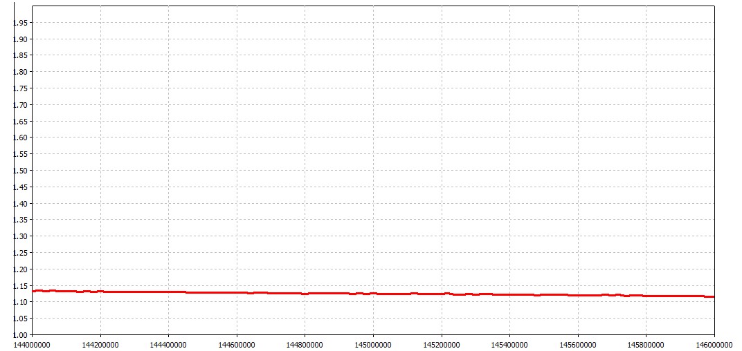

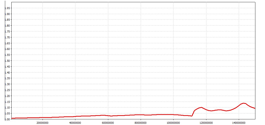

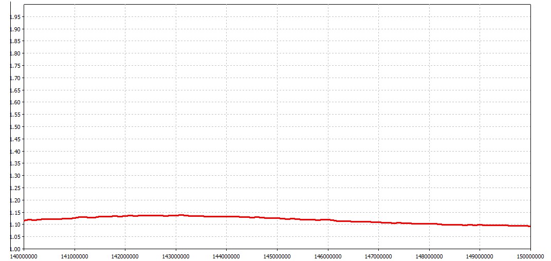

Андрей, я не прекращаю эксперименты) и вот что получил в итоге, но поскольку я дуб дубом в программном коде, то прошу подсказать, что к чему
изменил в строке значение со 145 до 112
и получил нормальную визуальную работу, но как там на самом деле отражатеся на работе прибора?
от 1 до 150мгц
от 140 до 150
от 144-146
так же вычитал, что после 112.5 получить частоту на двух выходах, более этой частоты затруднительно, но не невозможно как мы видим в Вашей разработке.
можно ли изменить то значение в строке , которое я изменил и как это скажется на работе прибора?
Re: SWR-Mouse
Да, так тоже будет работать. По сути вы указали прошивке при частоте больее 112 переходить на работу на третьей гармонике
