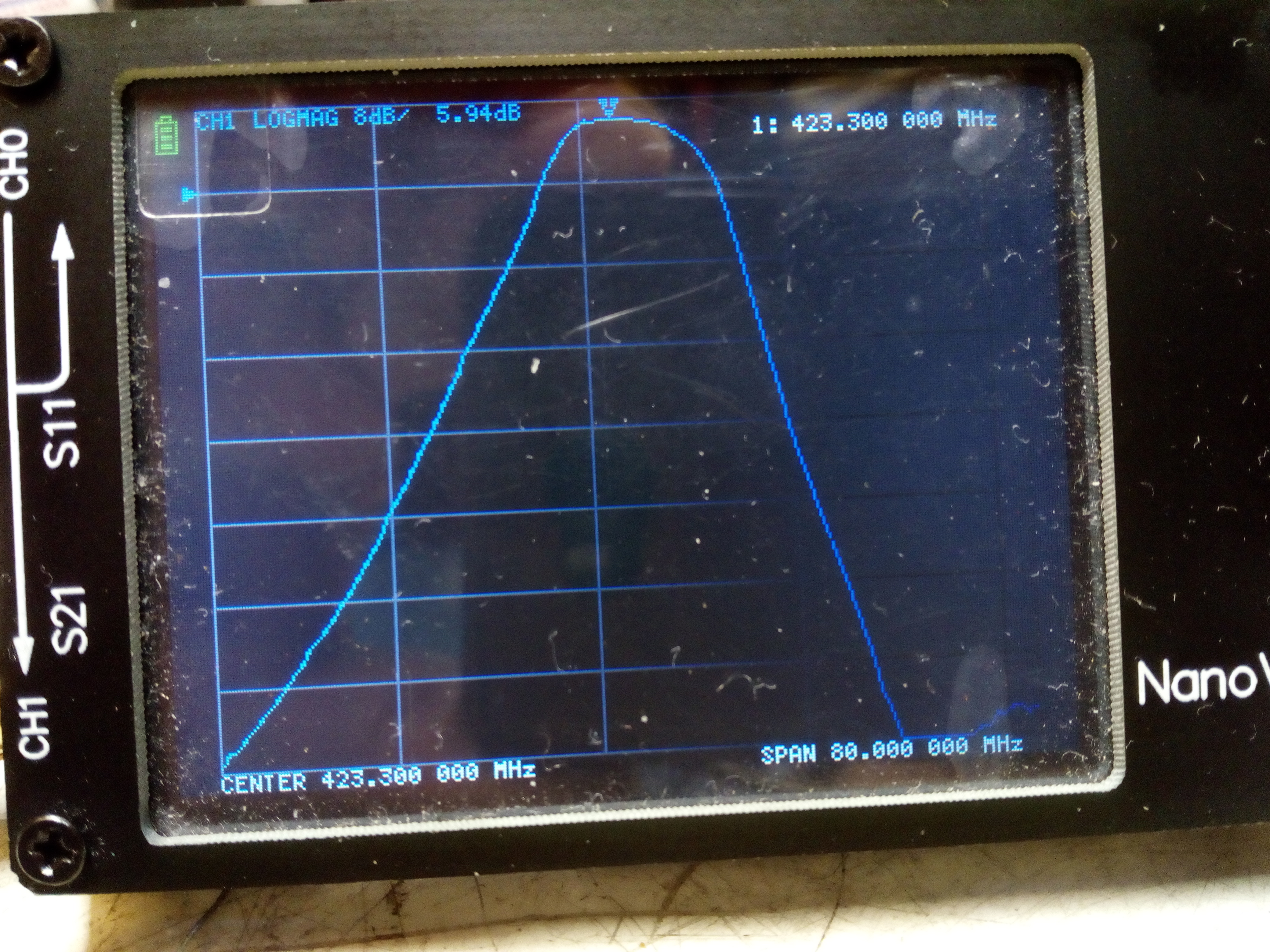

Плюс ко всему этому, полосовые фильтры (полосковые на печатной плате) утроителя VFO у меня уже готовы, рассчитаны и настроены на 420-430 МГц.
И АЧХ у фильтра очень даже красивая получилась (на мой взгляд ;)).
Можно конечно, попытаться сдвинуть их полосу повыше, но не хотелось бы.. Да и зеркалка не есть хорошо.. Мешать работе МЧС как-то неприлично, да и слушать их там, где их нет, тоже..
Правда, 430 МГц почти не используется радиолюбителями, но.. Все одно - нехорошо..

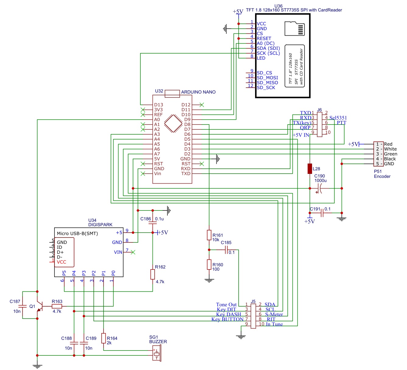

Relayer wrote: Манипуляцию ввести просто не получится - надо делать опрос какого-то пина и формировать сигнал сишки
А в чем конкретно сложность? Пин для манипуляции предусмотрен (А0)
На него поступают уже готовые "точки/тире" с CW-ключа на U34.
По сути это получается как бы "параллельный" режим ТХ, только с отключением при ТХ "штатного BFO" и манипуляцией "CW-BFO".
Плюс выдача отдельного сигнала на BAND_CONTROL для формирования огибающей.

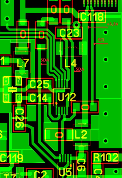

Дело в том, что SMD монтаж (вернее - не монтаж, а расчет печатных плат под SMD) я начал осваивать всего лишь год назад...
Вот похоже, и накосячил "по-молодости".. :oops:
Предположительно вот в чем - проводил сигнальные дорожки (SDA/SCL/выход TCXO и т.п.) между контактными площадками SMD конденсаторов и SMD "перемычек".
И вот только сейчас сообразил, что конденсатор емкостью в 0,1 мкФ(!!!), "положенный" корпусом на сигнальную дорожку, является одной из обкладок "паразитного конденсатора" (второй обкладкой будет сама дорожка).
Вот фрагмент печатки -
В "обычном" монтаже пропускать дорожку "между ног" любого элемента можно не опасаясь этого эффекта.
Вообщем, похоже на то, что я наступил на грабли стереотипного мышления.. :(
Попробую перебросить на внешнюю сторону печатки перемычки, блокировочные конденсаторы и конденсаторы с выхода TCXO.
