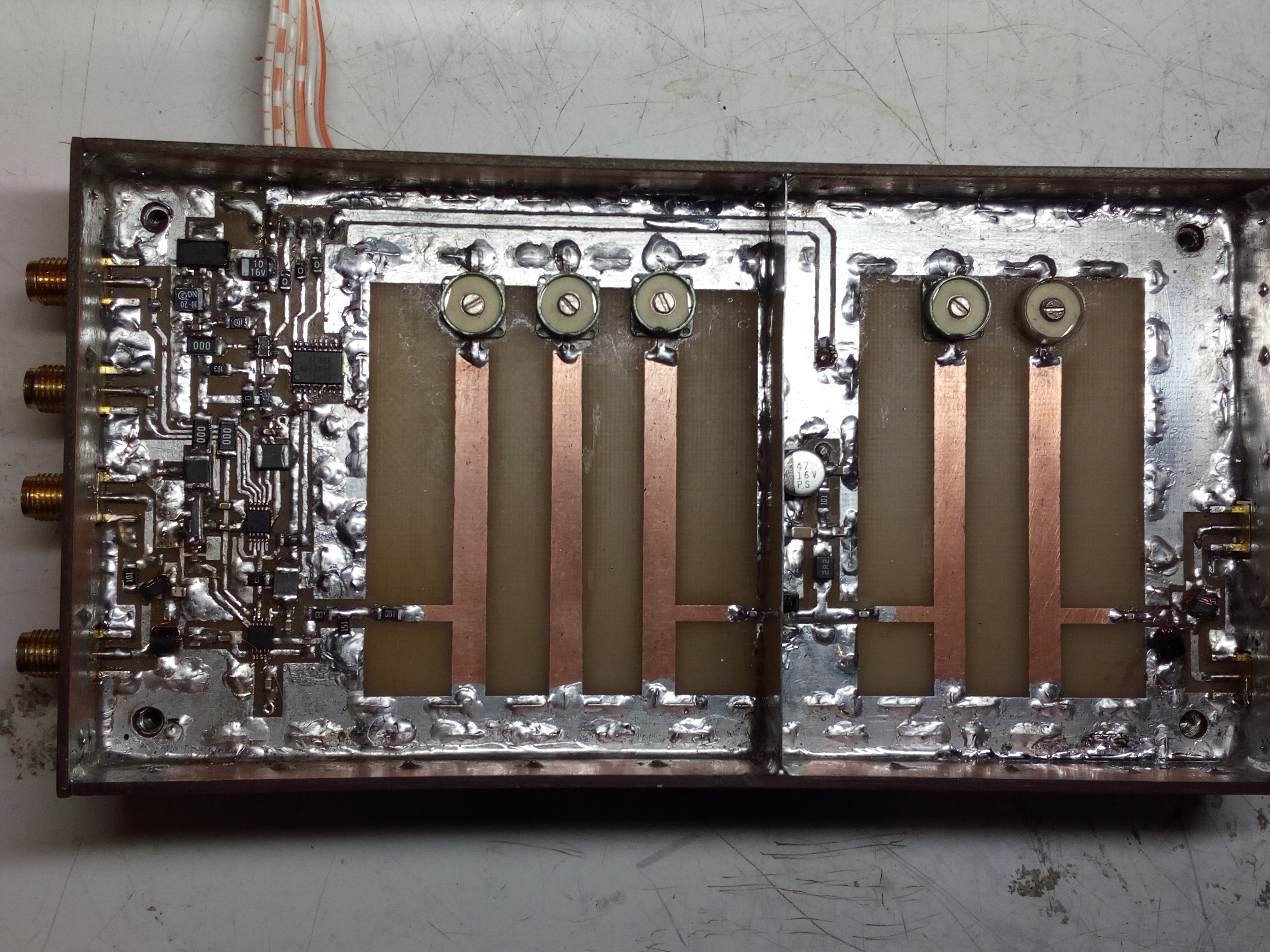

Сделал фотку - Взгляните опытным глазом. Может я не на тО внимание обращаю.

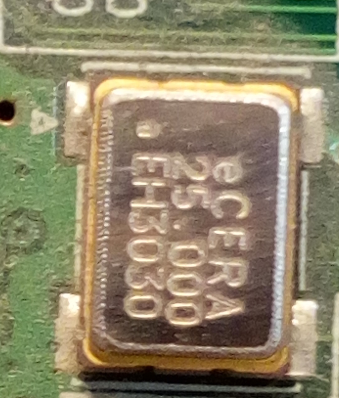

Сейчас вместо ТСХО 26МГц там стоит вот такая штука - То ли ТСХО, то ли просто ХО. Стоит "ребром", т.к. схема включения другая (ENABLE на +).

Ну меня разве что смущают дорожки от XO, точнее конденсаторы под которыми другие дорожки идут. TCXO чувствительны к нагрузке - там лишняя емкость даст просадку напряжения и в итоге сишка не заведется.Взгляните опытным глазом. Может я не на тО внимание обращаю.

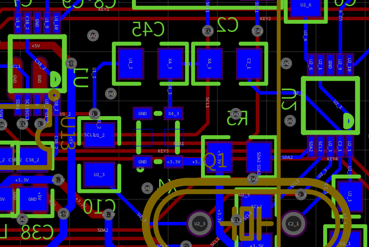

Re: Схемные решения Raisin в качестве ПЧ для УКВ трансивера
Вот пример разводки этого TCXO на две сишки. Спаяно и работает. Дороги правда тонкие - такие дома не сделать
- tcxo_2si_1.png (119.47 KiB) Viewed 15017 times

Так и не удалось приручить ТСХО DSB321 на 26 МГц..
Перепахал весь монтаж - заменил все SMD-перемычки на обычные из проволоки, smd-конденсаторы с выхода ТСХО заменил на КМ-ки, часть блокировочных перенес на др. сторону платы - ничего не помогает..
С eCERA на 25 МГц работает нормально.
Вся разница (кроме частоты) между ними только в том, что у DSB321 на выходе ок. 0,3В, а у eCERA - ок. 1,2В.
Пока решил на это забить, т.к. все "умные мысли" закончились..
