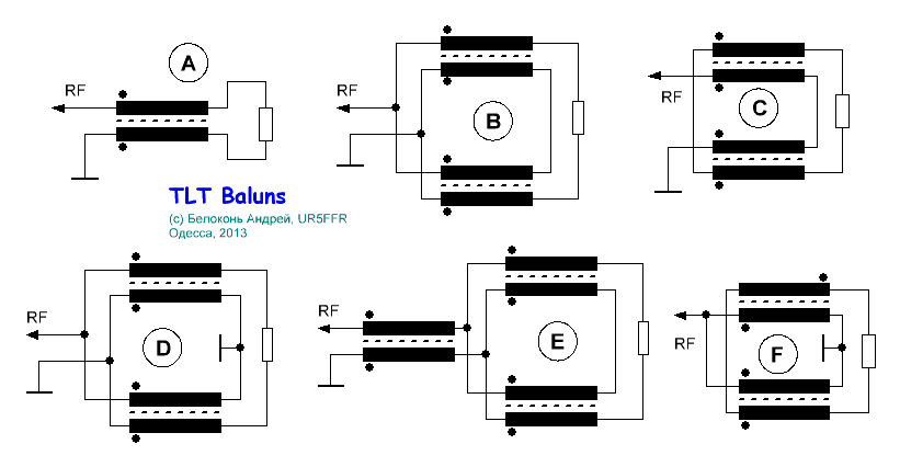

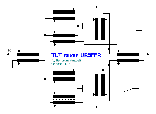

Идея использовать ТДЛ (трансформаторы на длинных линиях) в смесителях не нова. Выигрыш очевиден - расширение рабочего диапазона чатсот, улучшение IP3 на высоких частотах.
За последнее десятилетие было предпринято несколько попыток создать нечто новое в этой области. Существенной частью такого смесителя является балун. На следующем рисунке изображены различные балуны, которые были прогнаны в моделировщике. Исследовалась симметричность напряжения на нагрузочном резисторе относительно земли. Схемы A, B и C показали ассиметричность, а схемы D, E и F - полную симметрию напряжений на нагрузке
UR5FFR TLT Mixer 1.GIF (10.27 KiB) Viewed 33304 times

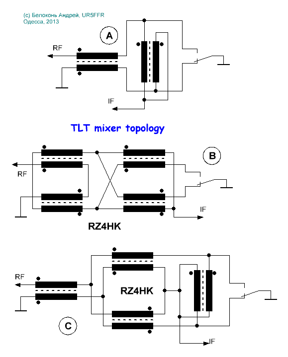

На следующем рисунке представлены рабочие схемы смесителей на ТДЛ:
A) Богданович Б.М. Радиоприемные устройства с большим динамическим диапазоном, 1984. стр. 149
B) Смеситель на ШТЛ, Г.Г. Брагин, RZ4HK http://www.cqham.ru/trx86_49.htm
C) НОВЫЙ СМЕСИТЕЛЬ НА TLT RZ4HK http://www.cqham.ru/forum/showthread.ph ... post743685
UR5FFR TLT Mixer 2.GIF (10.69 KiB) Viewed 33303 times

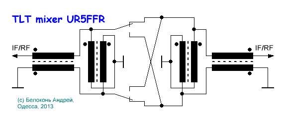

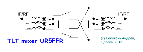

Анализируя балун конструкции Chris Trask http://home.earthlink.net/~christrask/T ... 1Balun.pdf я пришел к следующей конструкции смесителя
UR5FFR TLT Mixer 3.GIF (4.9 KiB) Viewed 33303 times
Эта схема проще и может быть реализована на двух сердечниках.
Схема пока что была проверена только в моделировщике и не макетировалась.

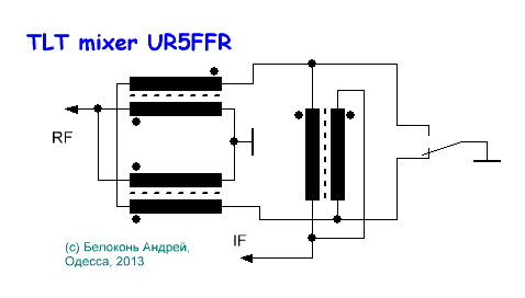

Re: TLT mixer
Еще один вариант смесителя, полностью симметричного по портам IF/RF. Предположительно должен давать порядка 1дб выигрыша в Кпер, но будет иметь несколько худшую развязку между портами IF/RF
UR5FFR TLT Mixer 4.GIF (5.09 KiB) Viewed 33266 times

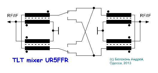

в качестве симметрирующего трансформатора так же можно применить трансформатор описанный в С.Г.Бунин, Л.П.Яйленко, Справочник радиолюбителя-коротковолновика, стр. 150 рис.3.23
UR5FFR TLT Mixer 5.GIF (4.3 KiB) Viewed 33256 times
трансформатор наматывается лентой из трех проводов виток к витку (т.е. без промежутков)
Re: TLT mixer
еще вариант с "классическим" симметрированием

Re: TLT mixer
H-mode конфигурация
