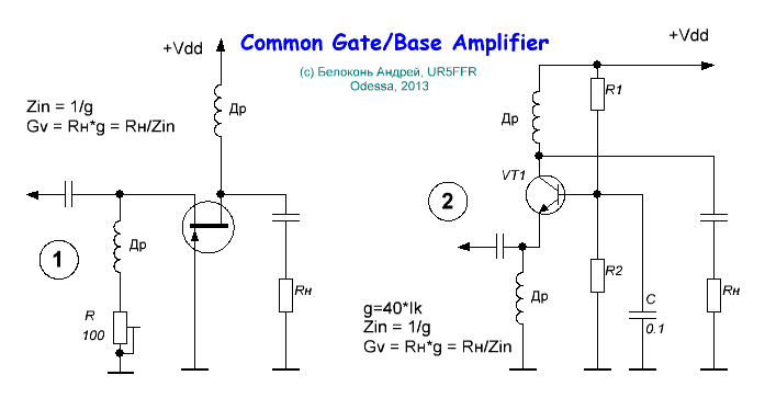

Усилитель с общим затвором/базой характеризуется высокой развязкой входа и выхода, при этом его входное сопротивление не зависит от сопротивления нагрузки. Это свойство очень часто используется в случае необходимости константной нагрузки для предыдущего каскада (например смеситель).
На рис.1 представлена типичная схема усилительного каскада с общим затвором (ОЗ). Входное сопротивление такого каскада равно 1/g. Т.к. крутизна g полевого транзистора зависит от тока стока то ее можно варьировать в некоторых пределах с помощью подстроечного резистора R в цепи истока, который по сути задает отрицательное смещение на затворе относительно истока. Но такой метод управления входным сопротивлением имеет также и свои отрицательные стороны:
- при уменьшении тока возрастает нелинейность, уменьшается перегрузочная способность и снижается параметр IP3.
-диапазон регулировки достаточно ограничен

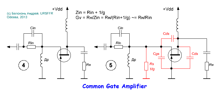

Аналогичный каскад может быть реализован на биполярных транзисторах (БТ). Пример такого каскада приведен на рис. 2. При работе на линейном участке крутизну БТ можно рассчитать по формуле g=40*Ik. Для тока коллектора 10мА это дает значение крутизны в 400ма/в. При увеличении тока коллектора крутизна пропорционально растет. Это вызывает определенные трудности при согласовании таких каскадов по входы с 50ти омными цепями, т.к. при крутизне 400ма/в входное сопротивление составляет всего лишь 1/0,4=2,5ом.

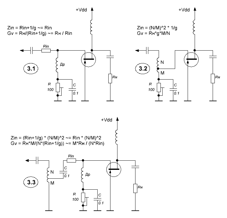

На рис.3.1 изображен вариант "наивного" согласования путем включения дополнительного резистора Rin, который выбирают исходя из требуемого входного сопротивления. Несмотря на примитивизм такого решения, оно вполне заслуживает права на жизнь в случае использования транзисторов с высокой крутизной и, соответственно, низким входным сопротивлением каскада на них. В пределе можно говорить, что входное сопротивление такого каскада стремится к нулю, а добавочный резистор работает как примитивный преобразователь напряжение-ток.
Другой вариант согласования, широко применяемый на практике, заключается в использовании трансформатора сопротивлений на входе рис. 3.2. Схема имеет некоторое ограничение в плане согласования входа, т.к. трансформатор может преобразовывать импеданс в соотношении 1:(N/M)^2, где N и M - целые числа. Также могут возникнуть определенные сложности при конструктивном выполнении широкополосного трансформатора в случае применения транзисторов с большой крутизной и соответственно очень низким входным сопротивлением.
Можно комбинировать оба метода и получить схему рис.3.3. В ней мы с помощью трансформатора повышаем входное сопротивление в кратное число раз и тонко "доводим" его до требуемого путем выбора Rin.
Более гибко согласовать входной импеданс можно используя на входе частотно-компенсированный резистивный делитель рис. 4. Сопротивление Rin выбирается таким образом, чтобы совместно с входным сопротивлением каскада (т.е. 1/g) оно давало требуемый импеданс.
В случае использования транзисторов с высокой крутизной входное сопротивление практически равно значению Rin, который в данном случае выступает в роли преобразователя напряжение-ток, а усилитель имеет низкоомный токовый вход. Входное сопротивление такого каскада неизменно в широкой полосе частот и не зависит от сопротивления нагрузки.
Конденсатор Cin подбирается по максимуму полосы пропускания (см. эквивалентную схему рис. 5). Должно выполнятся соотношение Cgs/g=Cin*Rin. В случае высокого значения Cds его так же необходимо учитывать.

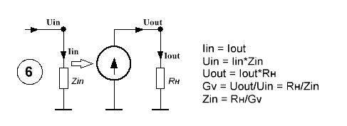

Рассмотрим эквивалентную схему каскада ОЗ(ОБ) рис. 6. Мы знаем, что такой каскад не усиливает ток, т.е. входной и выходной токи равны. Это позволяет вывести следующую важную формулу: коэфф.усиления по напряжению равен отношению выходного и входного сопротивления каскада - Gv = Rн/Zin.
Таким образом становится очевидным, что для повышения входного сопротивления при заданном сопротивлении нагрузки нам необходимо уменьшать Gv. А это можно сделать введением ООС.

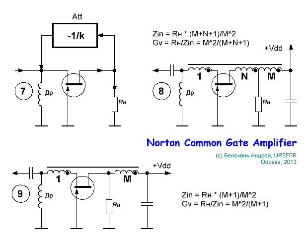

Одним из наиболее известных схемотехнических решений каскада ОЗ/ОБ с ООС является усилитель Нортона [1]. На рис. 7 приведена его эквивалентная схема, а на рис. 8,9 - практическая реализация. К сожалению необходимость инвертирования сигнала в цепи ООС ограничивают ее пассивную реализацию только трансформатором.

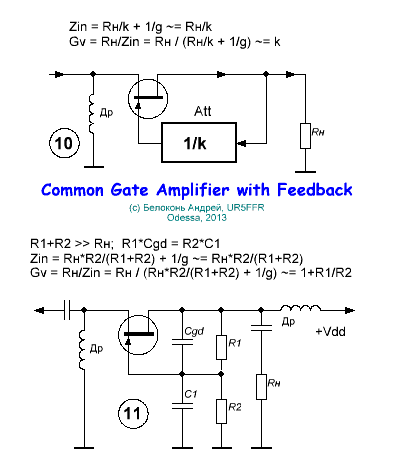

Классическая ООС может быть введена также путем подачи части выходного напряжения синфазно в цепь затвора ПТ рис. 10. На рис. 11 приведена практическая реализация с частотно-компенсированным делителем и формулы описывающие его работу. Т.к. емкость Cgd является составной частью емкостного делителя цепи ООС, то подбирая номиналы C1 можно полностью нивелировать ее влияние.

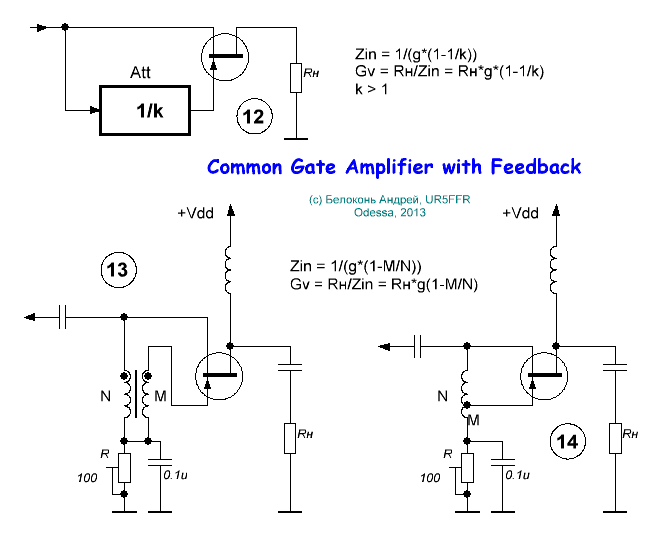

Если на затвор ПТ подать синфазно часть входного сигнала, то это приведет к уменьшению крутизны, и как следствие к повышению входного сопротивления, но при этом входной импеданс не будет зависеть от сопротивления нагрузки (рис. 12).
Простейшим решением является использование понижающего (авто)трансформатора рис. 13,14. Но такое решение достаточно ограничено выбором соотношения кол-ва витков.

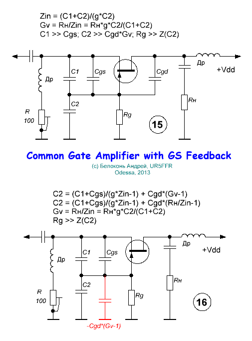

На рис. 15 представлено решение, которое использует емкостный делитель, при этом Cgs является его составной частью. В случае если C1 значительно больше чем Cgs и C2 значительно больше чем Cgd*(Gv-1) то расчет можно вести по упрощенным формулам. В противном случае расчет несколько усложняется. Емкость Cgd эквивалентна отрицательной емкости -Cgd*(Gv-1) в цепи затвора. Для ее компенсации необходимо увеличить емкость C2 на эту величину. Схема и уточненные формулы расчета приведены на рис.16
Не стоит пренебрегать этим расчетом т.к. эта добавочная емкость может существенно изменить номинал C2. Например Zin=50R, Rн=200R, 2N7000 Cgs=22pF и Cgd=5pF. Расчетное значение С2 без учета Cgd составляет 13pF. Уточненное значения C2=27pF, т.е. в два раза выше.
Важный момент так же заключается в том, что чем выше Cgd тем выше зависимость входного импеданса от сопротивления нагрузки. Для уменьшения этого эффекта необходимо использовать ПТ с малой проходной емкостью Cgd.

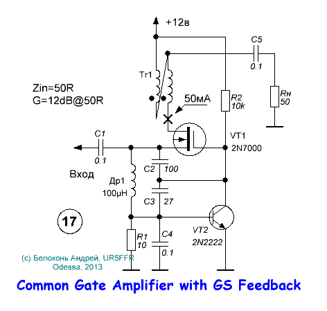

На следующем рисунке показана практическая схема высокоуровневого усилителя выполненного на транзисторе 2N7000 с крутизной g=200мА/В. Без согласования входа такой усилитель имеет входное сопротивление Zin=1/g=5ом. Цепочка из конденсаторов C2C3 включает в себя также Cgs=22пф, снижает крутизну и приводит входное сопротивление к 50ом. Цепь R1C4VT2 стабилизирует ток покоя усилителя на уровне 50ма.
Все схемы были проверены в симуляторе NL5 с учетом реальных емкостей Cgs, Cds, Cdg и показали полное соответствие теоретическим расчетам.
1. The Norton Amplifier

Hi,
I would like to try the preamplifier from above post.
I want to place this before the DC receiver mixer /double ballanced ring mixer/. Good insulation and low
I/O impedance are needed. Your diagram appears to provide this, plus
additional gain.
I need information about TR1 - what core, number and arrangement of turns?
Re: Согласование входного импеданса в усилителях ОЗ/ОБ
The transformer is wound on a high-permeability ring - you can use 43 or 75 materials, such as FT50-43. It contains 10 turns, wound with a twist of two wires with a diameter of 0.2-0.3 mm. Thus, we get two windings. We connect them as shown in the diagram - the beginning of one with the end of the other - this gives us a midpoint.
