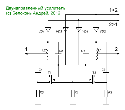

Входной/выходной импедансы высокие и не зависят от усиления. В схеме можно применить как обычные так и двухзатворные ПТ. Усилитель характеризуется высокой развязкой вход-выход за счет комбиназии каскадов ОИ-ОЗ.
В случае двухзатворных ПТ появляется возможность регулировки усиления. Причем регулировка осуществляется раздельно для каждого из направлений прохождения сигнала. При прохождении сигнала в направлении 1-->2 транзистор Т1 работает как истоковый повторитель с коэф.передачи равным 1 и не зависящем от крутизны транзистора определяемым напряжением на втором затворе. Транзистор Т2 работает по схеме ОЗ и его коэф.передачи зависит от крутизны и напряжения на втором затворе. При реверсе Т2 работает как истоковый повторитель, а Т1 как каскад с ОЗ.
Отвод в катушках контуров необходимо делать от середины. Так же возможно емкостное согласование заменой конденсаторов C1/C2 на пару последовательных с равным номиналом.
FET reverse amp.gif (6.61 KiB) Viewed 43009 times

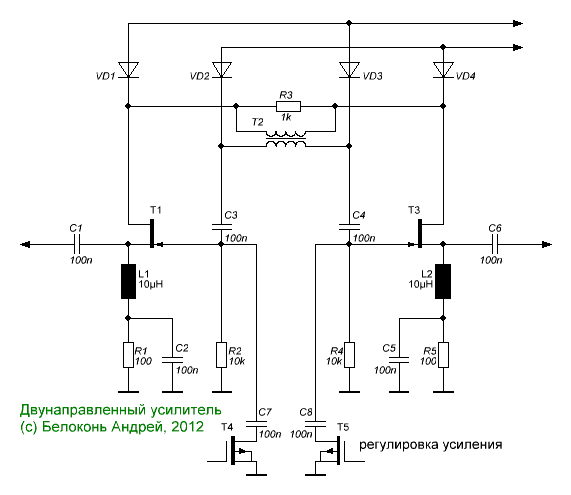

Кус зависит от соотношения витков трансформатора и ограничен сверху номиналом R3. так же есть раздельная регулировка Кус в режимах RX/TX. что мне нравится в такой схеме так это то что уменьшение Кус происходит за счет уменьшения сопротивления нагрузки ПТ, что имхо улучшает линейность при больших сигналах
Цепи регулировки нарисованы упрощенно и схематически. На месте полевиков должно быть нечто позволяющее регулировать сопротивление. Например pin-диоды
реверсивные каскады.GIF (10.17 KiB) Viewed 43002 times

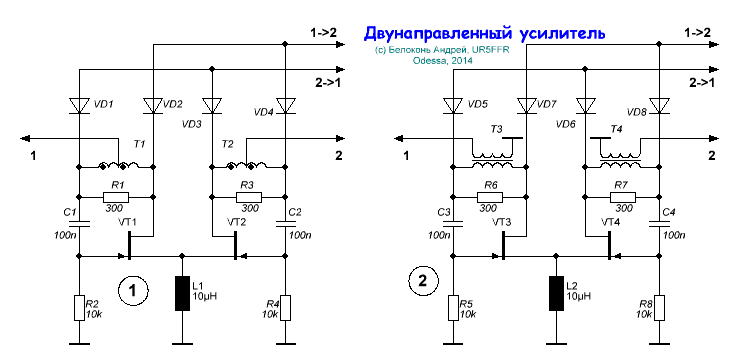

Преимущество такого построения - легкое контролирование входного и выходного импеданса которые зависят от параметров трансформаторов и номиналов сопротивлений R1/R3. Важно так же что входной и выходной импедансы каждого вывода равны.
реверсивные каскады 01.GIF (11.24 KiB) Viewed 41031 times
У версии рис.1 импеданс входа/выхода равен R1/4. А усиление - g*R1 (при условии R1=R3). Это приводит к необходимости применять ПТ с достаточно высокой крутизной при 50ти омной схемотехнике или повышать импедансы входа-выхода.
Версия на рис.2 позволяет гибче контролировать коэф.усиления и импедансы входов. Входной импеданс равен R1/N^2, усиление - g*R3 (при условии R1=R2, N=K).

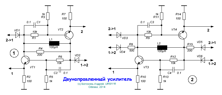

Усилитель на биполярных транзисторах с низкоомными импедансами. Схема на рис.1 имеет одинаковое усиление в каждом из направлений. Схема рис.2 позволяет задавать разное усиление для каждого из направлений.
реверсивные каскады 02.GIF (11.57 KiB) Viewed 41031 times
1. В.Лазовик UT2IP, Высокодинамичный реверсивный усилитель, РД №1 1997г.
