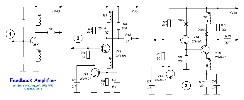

На мой взгляд является незаслуженно обойденным вниманием схемотехника усилителя показанного на рис.1
Рэд в [1] рассматривает такой тип усилителей (тип В), и акцентирует внимание на его высоком ДД. Но к сожалению практически нет информации о других его характеристиках.
Входное сопротивление усилителя составляет порядка 1-2кОм. Шунтируя вход усилителя по ВЧ резистором требуемого номинала можно получить полностью активное входное сопротивление с нужным значением.
Выходное сопротивление определяется в основном номиналом резистора Rz. Дело в том, что коллектор транзистора шунтирован трансформированным сопротивлением со стороны эмиттера, которое обратно пропорционально крутизне Rэ=1/g. Для биполярных транзисторов крутизну можно достаточно точно оценить как g~=40*Ik. Таким образом Rэ=1/g=1/(40*Ik). Видно что при токах коллектора порядка 10-20мА входное сопротивление со стороны эмиттера составляет порядка 1-2Ом. Даже учитывая трансформацию сопротивлений коллектор оказывается достаточно сильно шунтирован и выходное сопротивление складывается из трансформированного к коллектору сопротивления эмиттера и сопротивления добавочного резистора Rz
Коэф.передачи приблизительно в двое меньше чем соотношение витков обмоток трансформатора. Происходит это из-за того, что резистор Rz совместно с внутренним сопротивлением нагрузки образуют аттенюатор с ослаблением порядка 6дБ
Полоса пропускания усилителя достаточно большая, т.к. транзистор работает на очень низкоомную нагрузку, что уменьшает влияние емкости коллекторного перехода и практически полностью устраняет эффект Миллера.
На рис.2 приведена практическая схема усилителя. Транзистор VT1 стабилизирует ток коллектора транзистора VT2 на уровне 20мА. Входное сопротивление каскада равно номиналу резистора R4, выходное - R12. Резистор R6 предотвращает самовозбуждение при работе на несогласованную высокоомную нагрузку.
Использование составного транзистора позволяет улучшить развязку вход-выход - схема рис.3. Так же уменьшается зависимость параметров усилителя от h21э примененных транзисторов.

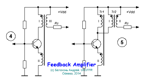

Согласование выхода усилителя с последующим каскадом с помощью аттенюатора Rz нельзя назвать идеальным решением. При этом мы теряем 6дБ. По другому решить проблему можно используя трансформатор на выходе рис.4. При этом аттенюатор Rz нужен, хоть и несколько меньшего номинала, т.к. выходное сопротивление все еще достаточно низкое. В случае если конструктивное исполнение трехобмоточного трансформатора затруднено можно использовать дополнительный трансформатор рис.5.

В [1] приведены формулы расчета параметров усилителя:
Gv = N/(1+Rэ*N^2/Rн*(N+1))
Zin = betta*(Rэ + Rн*(N+1)/N^2)
Zout = N^2*(Rэ+Rs/betta)/(N+1)
Здесь:
Rs - сопротивление источника
Rн - сопротивление нагрузки
betta - коэффициент усиления транзистора по току (h21э)
Rэ - сопротивление эммитера. Rэ ~= 1/g = 1/(40*Iк) где Iк - ток коллектора
N - соотношение витков трансформатора обратной связи
Zin расчитано без учета влияния резисторов в цепи базы. Для расчета полного входного импеданса их надо учитывать.

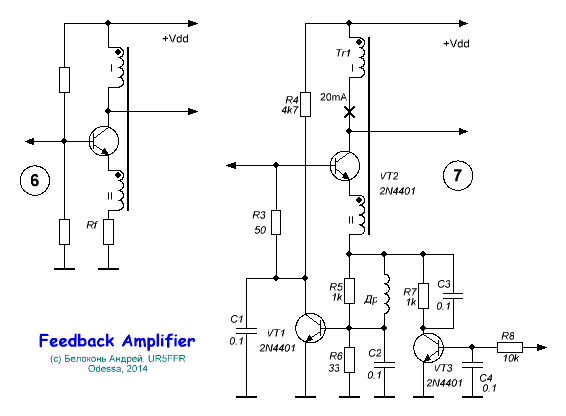

Как было сказано ранее коэф.передачи усилителя определяется в основном соотношением витков в обмотках трансформатора в цепи ООС. Несмотря на это все же существует способ управлять коэф.усиления такого типа усилителей.
Рассмотрим схему рис.6. Введение резистора Rf создает дополнительную ООС в цепи эмиттера, что приводить к снижению усиления и повышению выходного сопротивления. Для этой схемы справедливы следующие соотношения:
Zout = Rэ*N^2 / (N+1)
Rэ = Rf + 1/g
feedback c-e amp 03.GIF (9.74 KiB) Viewed 34019 times
На рис.7 приведена практическая схема усилителя реактивной ООС и регулировкой усиления. Чтобы избежать снижения ДД резистор ООС R5 зашунтирован дросселем, через который течет постоянная составляющая тока. При подаче напряжения на R8 (вход управления усилением) транзистор VT3 открывается и шунтирует по переменному току резистор ООС R5, тем самым уменьшая глубину дополнительной ООС и повышая усиление. Резистор R7 позволяет протекать постоянному току через транзистор VT3, что способствует повышению линейности каскада.
Транзистор VT1 стабилизирует рабочий режим VT2.
Следует учесть что выходное сопротивление каскада меняется при регулировке.

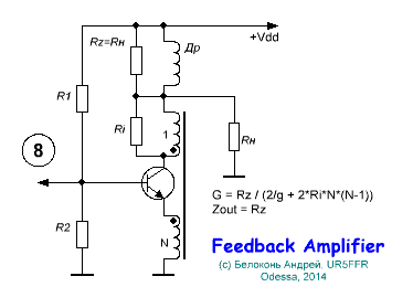

Низкое выходное сопротивление вызывает некоторые проблемы при согласовании со сравнительно высокоомными КФ (порядка нескольких сотен Ом). Если обратиться к теории ООС, то для усилителей с высокоомным выходом рекомендуется использовать последовательную ООС по току. Пример такого решения представлен на рис.8
feedback c-e amp 04.GIF (5.6 KiB) Viewed 35604 times
Резистор Ri выполняет роль датчика тока протекающего через нагрузку. После повышающей трансформации напряжение, пропорциональное току нагрузки подается в цепь эмиттера.
Выходное сопротивление каскада равно сопротивлению Rz. Вторичная обмотка обязательно должна содержать большее кол-во витков чем первичная, т.к. в противном случае ООС перестает действовать.
В случае применения транзисторов с высокой крутизной членом 2/g в формуле коэф.усиления можно пренебречь и записать
G = Rz / 2*Ri*N*(N-1)
Все модификации, рассмотренные ранее применимы и для этого типа усилителей. Схема на мой взгляд отличается новизной и в публичных источниках мне не встречалась.
