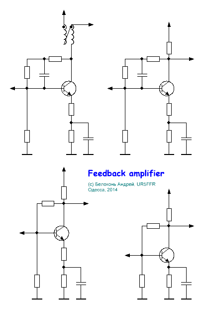

На рисунке представлены различные схемотехнические вариации каскада с ООС коллектор-база. Каскад подробно описан в [1]. Более глубокое исследование его работы можно найти в статьях W7ZOI [2] и [3].
feedback c-b amp.GIF (6.26 KiB) Viewed 48861 times
Каскад широко применяется радиолюбителями в различных конструкциях [4,5,6].
Работа каскада в таких конструкциях далека от идеала. Проблема заключается в том, что у данного типа каскада есть зависимость входного импеданса от сопротивления нагрузки.

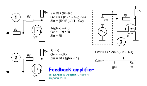

Re: Усилитель ОЭ с ООС К-Б
Для такого каскада легко вывести основные соотношения для коэф.передачи и входного сопротивления в общем случае с резистором Ri рис.1
feedback c-b amp 2.GIF (8.51 KiB) Viewed 48600 times
При Ri=0 схема трансформируется в рис.2 и мы видим что коэф.передачи и входное сопротивление начинают сильно зависеть от крутизны транзистора и от сопротивления нагрузки.
В случае если источником сигнала является усилитель с постоянным выходным сопротивлением то общий коэф.передачи будет определяться формулами на рис.3. Такое построение каскадов может найти применение при проектировании PA для ограничения мощности при работе на несогласованную нагрузку.

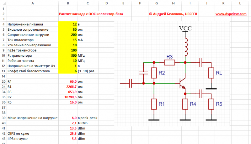

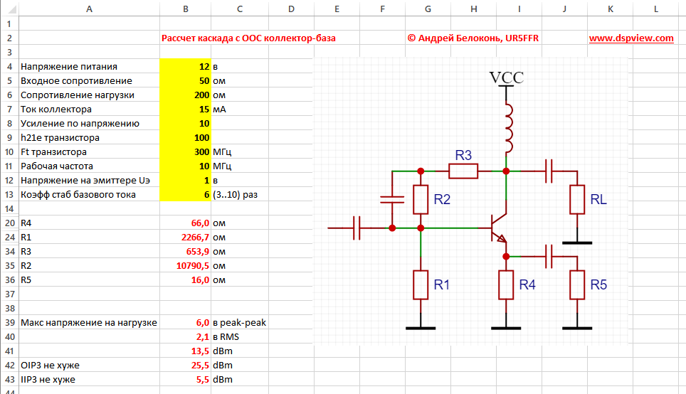

Небольшой калькулятор для рассчета номиналов каскада на биполярном транзисторе
Скачать калькулятор

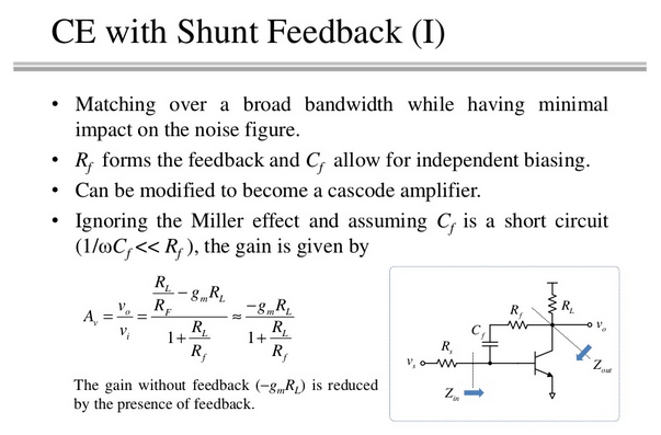

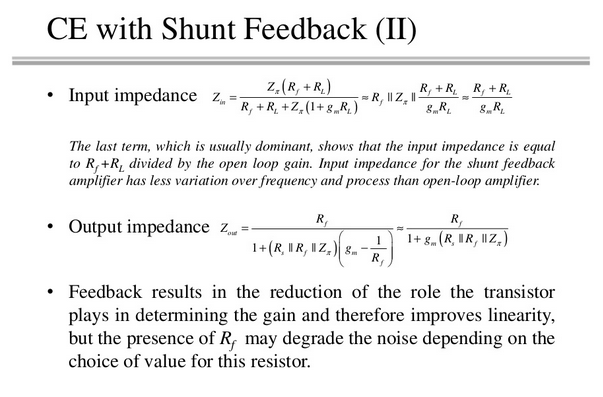

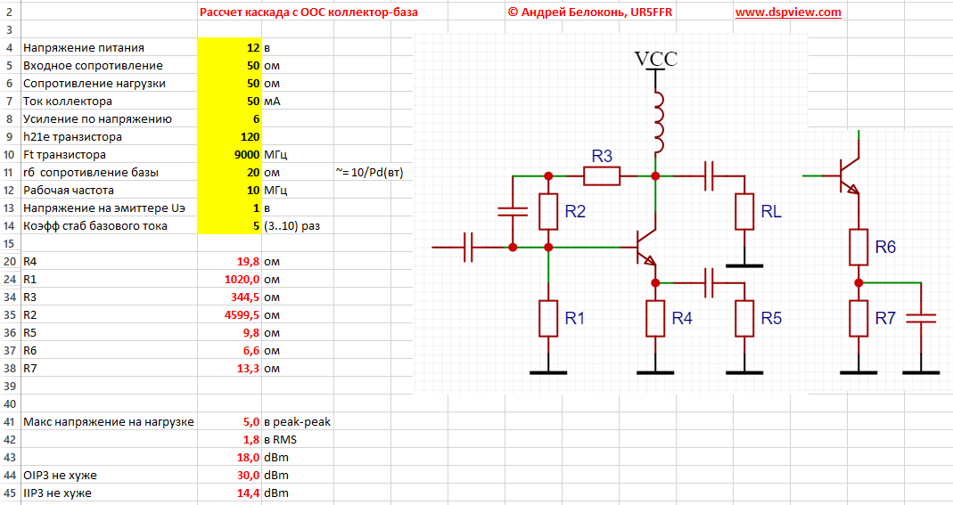

Небольшая выжимка основных соотношений для такого каскада (Zп - входное сопротивление со стороны базы, gm - крутизна)
Обновил калькулятор для расчета каскада. Кроме параллельного соединения эмиттерных резисторов добавил так же расчет для последовательного. Так же добавилось поле ввода бля объемного сопротивления базы rб. В справочниках этот параметр найти не получится. Значение колеблется от 80-100ом до десятков ом в зависимости от рассеиваемой мощности транзистора. Эмпирическая формула предлагает считать его равным 10/Pd - где Pd - рассеиваемая мощность в Вт, результат получаем в омах.
Скачать калькулятор
1. RF Module Design - [Chapter 5] Low Noise Amplifier

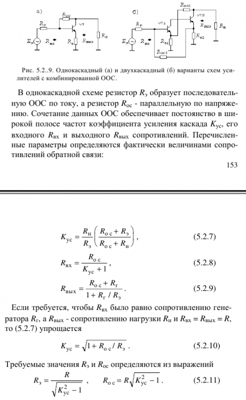

Еще один анализ и основные соотношения для данного типа каскадов в более простом для понимания виде
1. Бобков А.М. Реальная избирательность РПТ в сложной помеховой обстановке, 2001
