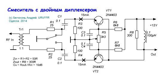

Каскад с ОБ имеет очень низкое входное сопротивление которое равно 1/g, где g=40*Ik. При токах коллектора порядка 10мА крутизна достигает значения 400мА/в и входное сопротивление составляет порядка 2.5 ом.
Использование двух таких каскадов с противофазным входом и сложением напряжения на нагрузке позволило получить следующую схему смесителя
Mixer with Double Diplexer.GIF (9.04 KiB) Viewed 56049 times
Резисторы R1R2 образуют преобразователь напряжение ток и определяют входное сопротивление смесителя, которое постоянно и равно их сумме.
Интересной особенностью смесителя является отсутствие выбросов в трансформаторе т.к. вторичная обмотка всегда подключена к нагрузке.
