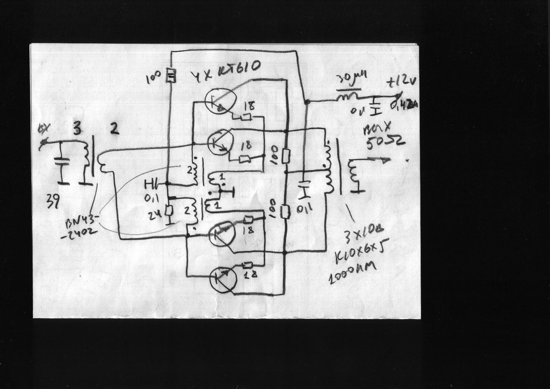

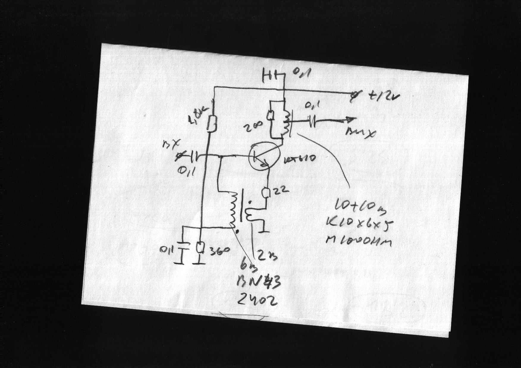

После некоторой дискуссии мне все же удалось убедить разработчика "Монстра/РП-418" Игоря2 и он таки повыбрасывал свои кипятильники из четверок J310 и поставил каскады по правильной схемотехнике :) Вот его реализации на КТ610
Схемы имеют близкие параметры с IIP3 ~= +30dBm и Кус=9dB. Более подробно см. [1]

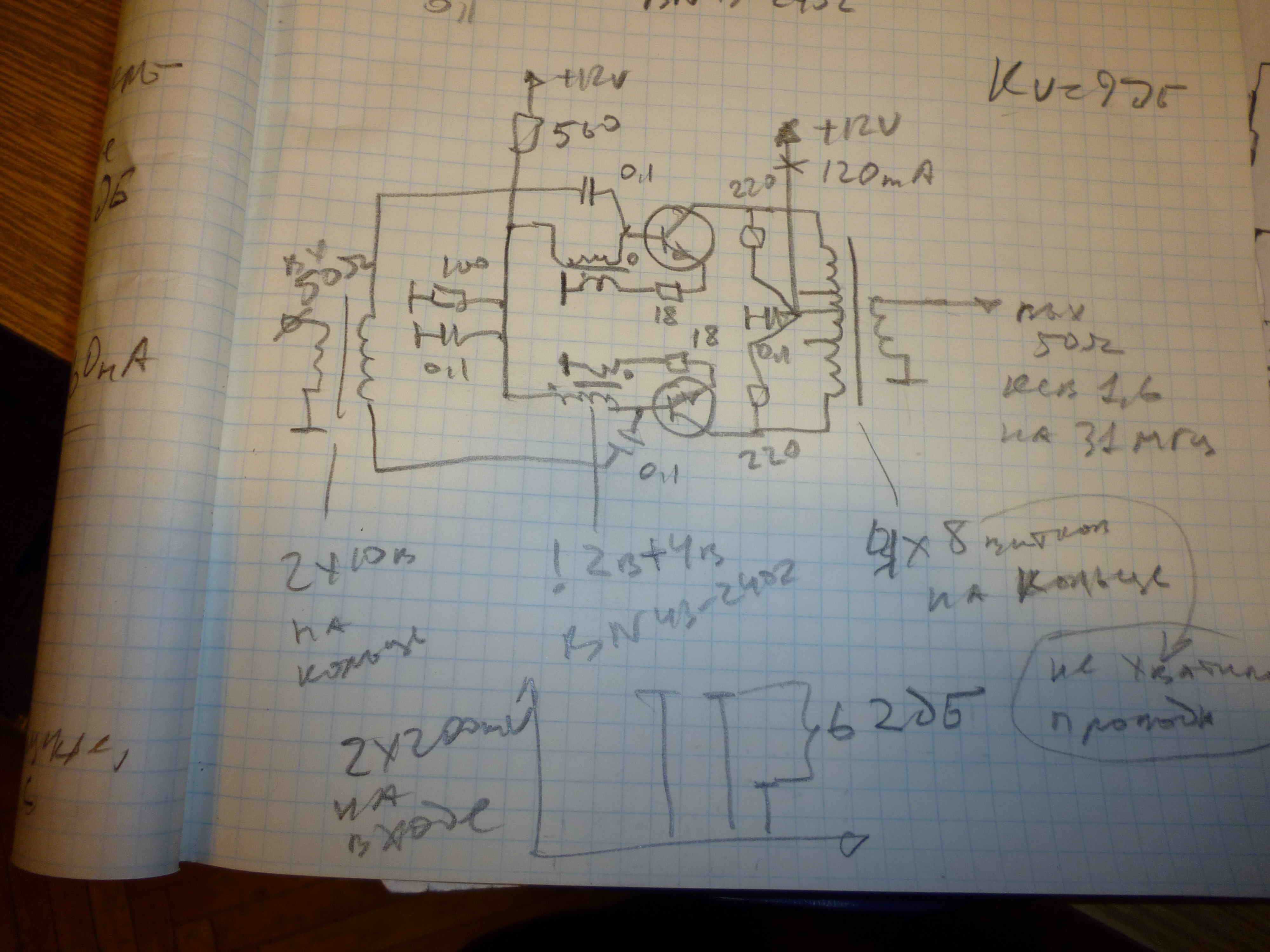

Более мощный двухтактник

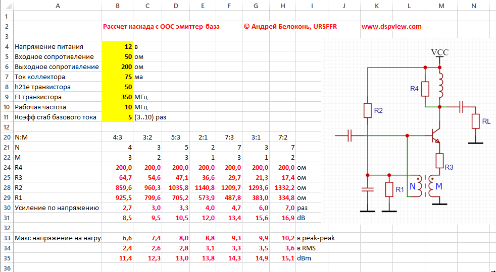

Небольшой экселевский калькулятор для расчета каскада
