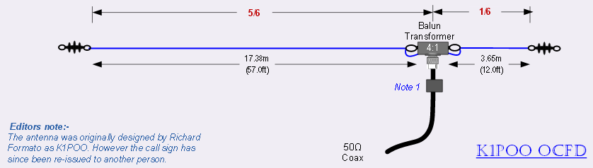

В [1] описан OCF dipole для дипазонов 40, 20, 15 и 10 метров. Антенна имеет следующую схему

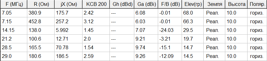

В свободном пространстве антенна имеет заявленные параметры. Но для реальной земли и высоты подвеса 10м я получил повышенный КСВ на диапазоне 40м.
Погуглив я обнаружил массу перепечаток этой антенны людьми, которые судя по всему ее не повторяли. Нашел человека который практически ее натянул на 10ти метровой высоте и провел измерения. VA3STL опубликовал свои результаты в блоге [2]. Он получил следующие параметры
Band (m) 2:1 VSWR Range (MHz) Minimum VSWR
40 3.1 : 1 (at 7.38 MHz)
20 13.29 – 14.65 1.4 : 1
15 21.20 – 22.31 1.5 : 1
10 27.78 – 29.25 1.7 : 1
Свои результаты измерений на 40ке он объяснил тем что у него отсутствовал запорный дроссель. Но эти результаты очень хорошо коррелируются с моими расчетами в MMANA:

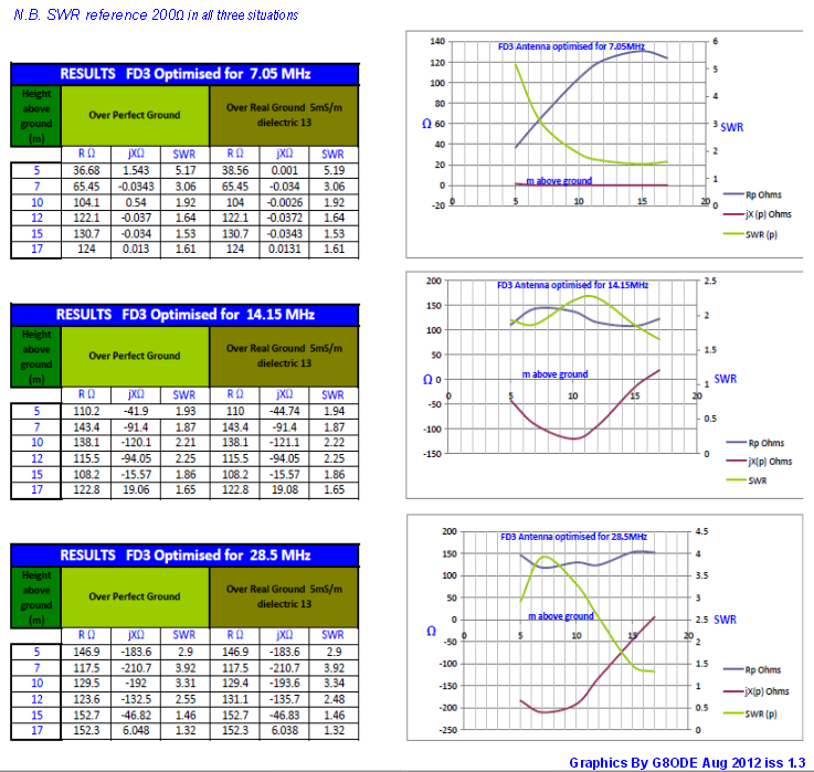

G8ODE в [3] исследовал 4х диапазонный OCFD с пропорциями плеч 1:2 и так же пришел к выводу что нормальные параметры такой антенны можно получить только при высоте подвеса не менее 15-17м над землей. При высоте 10м параметры существенно деградируют.
FD3 G8ODE.png (175.85 KiB) Viewed 43091 times

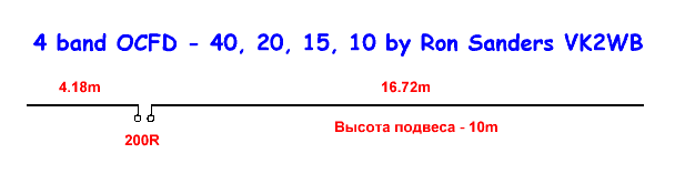

Ron Sanders VK2WB провел моделирование OCFD с высотой подвеса 10м в EZNEC [1]
OCF 40-20-15-10 VK2WB.GIF (3.4 KiB) Viewed 43094 times

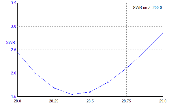

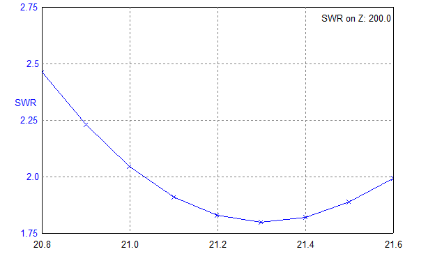

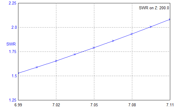

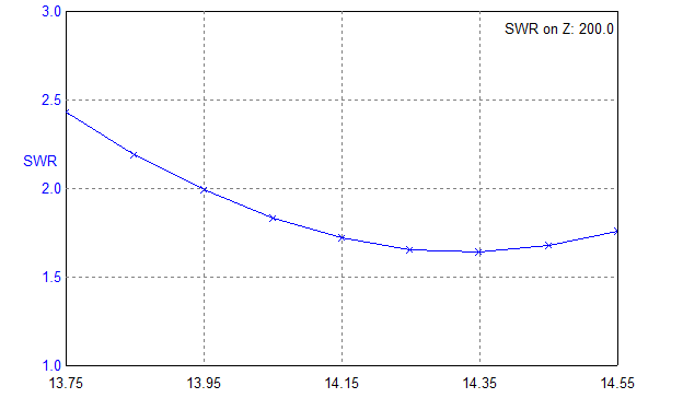

Моделирование антенны в MMANA для высоты подвеса 10м и реальной земли дало следующие параметры:
VK2WB OCFD 40.png (7.18 KiB) Viewed 43094 times
VK2WB OCFD 20.png (6.94 KiB) Viewed 43094 times
VK2WB OCFD 15.png (7.4 KiB) Viewed 43094 times
VK2WB OCFD 10.png (7.33 KiB) Viewed 43094 times
По сравнению с предыдущей конструкцией мы имеем полностью рабочие параметры на всех 4х диапазонах. Следует учесть что на 40 метрах преобладает зенитное излучение и антена больше подойдет для местных связей. На WARC диапазонах 30/17/12м антенна не работает

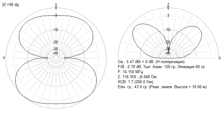

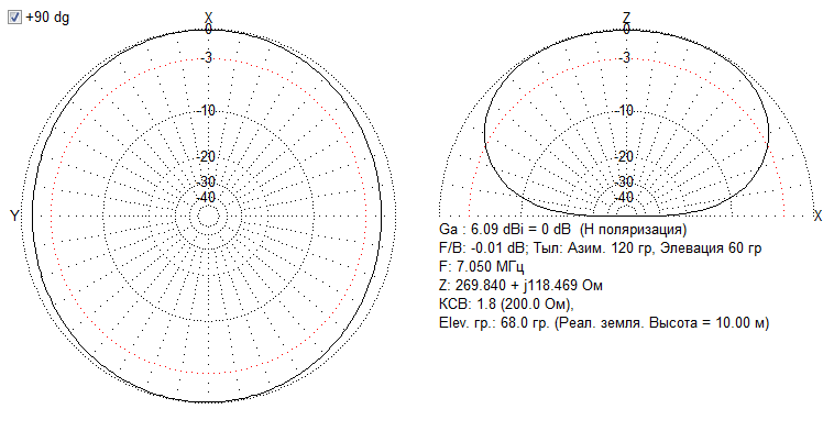

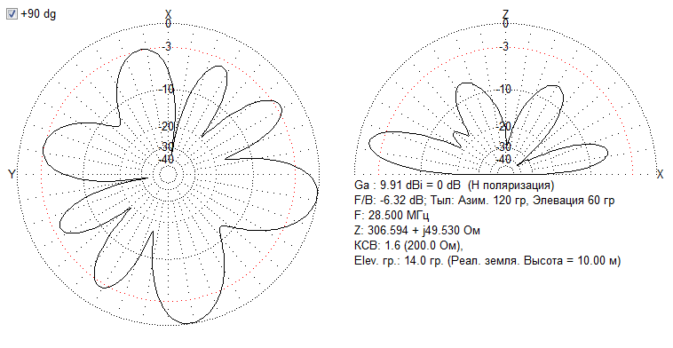

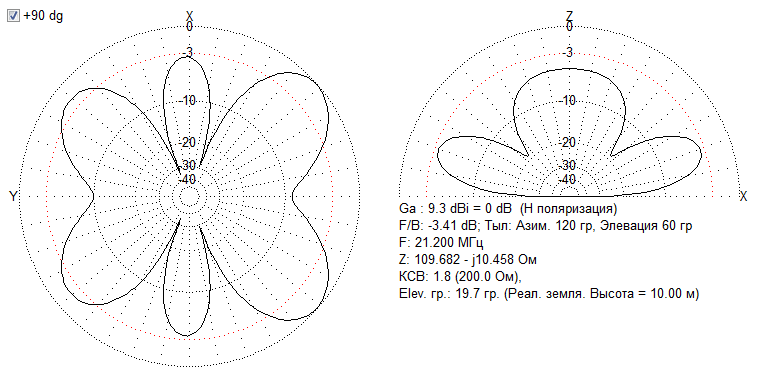

При выборе этой конструкции надо учитывать, что из-за низкой высоты подвеса у антенны преобладает зенитное излучение, а на ВЧ-бендах диаграмма направленности становится многолепестковой
VK2WB OCFD 40 ДН.png (23.04 KiB) Viewed 37449 times
VK2WB OCFD 20 ДН.png (23.59 KiB) Viewed 37449 times
VK2WB OCFD 15 ДН.png (24.38 KiB) Viewed 37449 times
VK2WB OCFD 10 ДН.png (24.7 KiB) Viewed 37449 times
