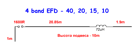

Используя явный "толстый" короткий противовес длиной 1м и толщиной 3см получилась следующая конструкция
EFD 40-20-15-10 1600R.GIF (3.63 KiB) Viewed 58642 times

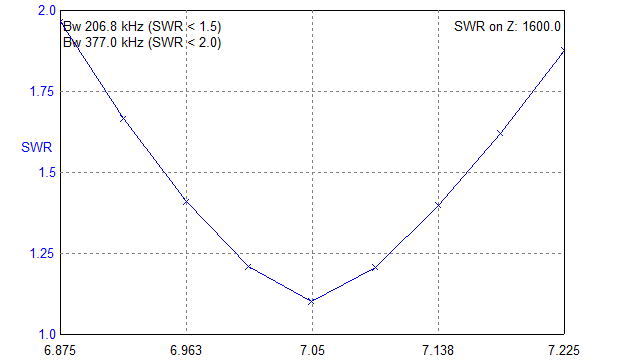

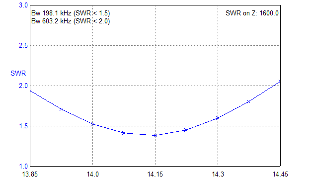

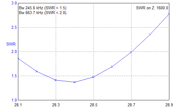

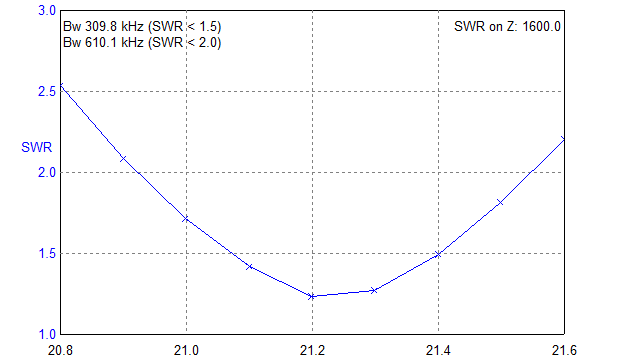

Антенна удовлетворительно строится только на 4х диапазонах: 40, 20, 15 и 10.

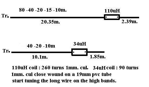

Некоторая дополнительная информация по этой антенне есть в Shortened EFHW Antenna 80-10m. Автор проводил измерения и пишет что длинная версия антенны на 80м проигрывает 12dB диполю, размещенному на той же высоте. Тоесть по сути антенна на 80м не работает, а просто греет воздух.
Так же замечу что ДН антенны отвратительная. На 40м преобладает зенитное излучение при круговой ДН, на других бендах ДН перестает быть круговой и содержит глубокие провалы. Так что антенна, скажем так, очень компромиссная.
