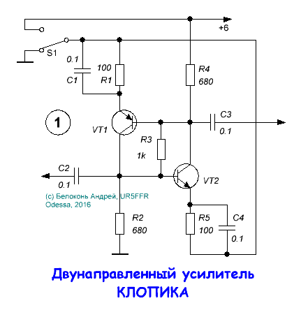

Двунаправленный усилитель рис.1 примененный в трансивере КЛОПИК [4] имеет некоторые недостатки, которые приводят к сложности настройки конструкции и деградации параметров.
клопик 1.GIF (8.07 KiB) Viewed 58124 times
Основная проблема - слабая развязка входа-выхода и, как следствие, зависимость входного сопротивления каскада от сопротивления нагрузки [1,2,3,7]. Если использовать такой каскад между диодным смесителем и кварцевым фильтром то это приведет к снижению ДД и увеличению неравномерности АЧХ.

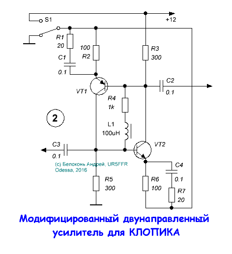

Cхему усилителя можно модифицировать, разорвав ООС коллектор-база по переменному току введением дросселя (при этом ООС по постоянному току остается) и введя ООС в цепи эмитеров. Схема приведена на рис.2
клопик 2.GIF (10.18 KiB) Viewed 58124 times
Усилитель имеет параметры Zin=Zout=300R, G=19dB, Ik=10mA. Важным преимуществом данного решения является более сильная развязка входа-выхода и возможность выбирать различные Кус для прямого/обратного прохождения сигнала.

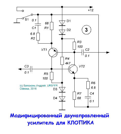

Недостатком усилителя является чрезмерный ток цепи смещения R3R4R5 при попытке уменьшить импедансы входов до 50-100 Ом. Проблему можно решить немного видоизменив схему как показано на рис.3
клопик 3.GIF (10.54 KiB) Viewed 58124 times
Усилитель имеет параметры Zin=Zout=100R, G=18dB, Ik=10mA. При этом ток в цепи смещения всего 2мА
Сопротивление R8 в цепи эмиттера определяется из соотношения
R1*Ik + 0.7 = K*0.7
откуда находим
R1 = 0.7*(K-1)/Ik
где Ik - ток коллектора VT1, K - кол-во диодов в "столбике" D1D2.
Коэффициент усиления справа на лево определяется по следующей формуле:
Кус = R5 / ((R1 || R2) + 0,025/Ik)

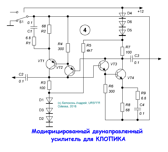

Падение коэффициента передачи тока hfe при применении транзисторов с Ft~=300MHz приводит к уменьшению входного сопротивления усилителя. Нивелировать этот эффект можно если использовать вместо одиночных транзисторов составной транзистор.
На рис.4 приведена схема каскада с использованием составного транзистора по схеме Дарлингтона

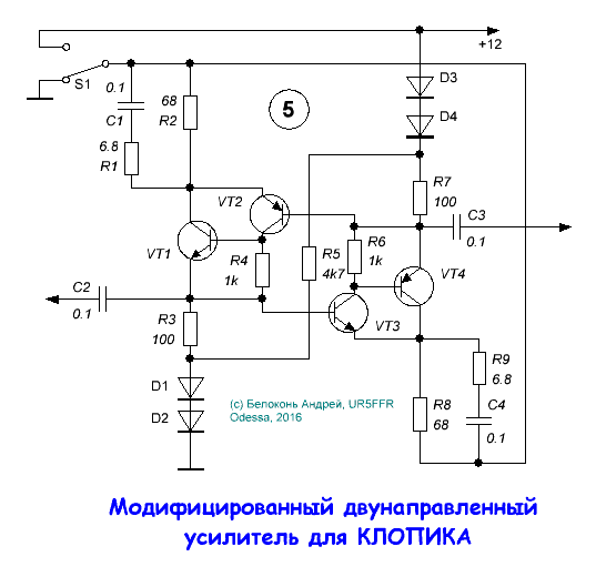

Другой вариант с использованием схемы Шеклаи на рис.5. По результатам моделирования схема несколько более предпочтительная по сравнению со схемой Дарлингтона.
клопик 5.GIF (11.63 KiB) Viewed 57484 times
Важно понимать что применение составных транзисторов увеличивает hfe на рабочей частоте, но не устраняет эффект Миллера. Т.е. требования к проходной емкости транзисторов остаются достаточно жесткие
