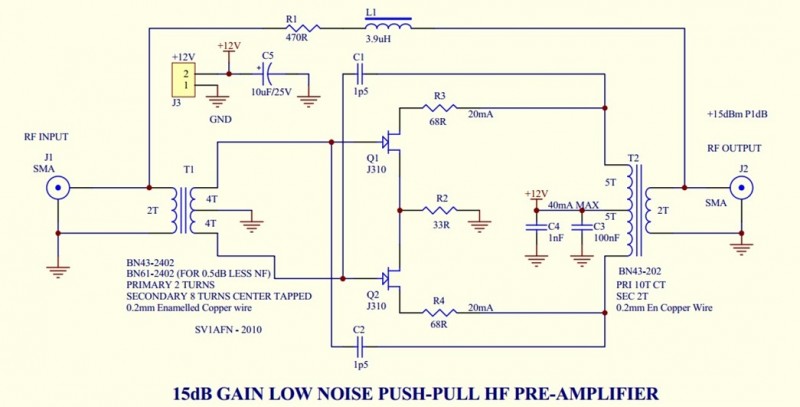

Есть такой товарисч SV1AFN который клепает разные платки и продает их. Беда заключается в том, что параметры которые он декларирует не всегда соответствуют действительности.
Речь идет о его широко разрекламированном усилителе на паре J310
Автор декларирует что
15 dB gain from 0.5 to 30 MHZ
outupt P1dB is +15dBm
input and the output impedance is 50 Ohms.
Если внимательно посмотреть на схему то логичен вопрос - откуда взяться входному сопротивлению в 50 ом? Правильный ответ - ему взяться совершенно неоткуда. Не помогают ни хитрые ООС ни трансформатор по входу.

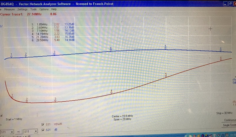

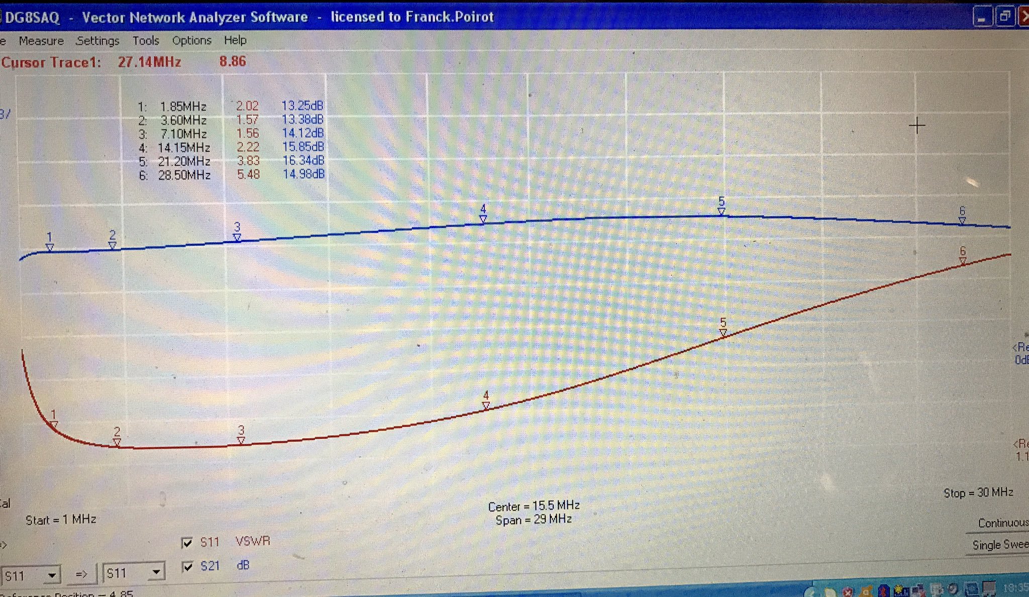

И вот нашелся человек который не только спаял но и промерял этот чудо-усилитель [2].
Видно что SWR не лучше чем 1.5 и увеличивается с ростом частоты до 4-5. Использовать такой усилитель в качестве LNA после ДПФ чревато рассогласованием полосовых фильтров и нарушением их АЧХ. А это не только лишние потери в полосе пропускания но и ухудшение избирательности по зеркальному каналу.
Теперь по поводу точки компрессии. Важно что она выходная. В [2] F8CRH подтверждает заявленный параметр OIP1=+15dBm. При усилении в 15 dB легко посчитать что IIP1=OIP1-Gain=15-15=0 dBm. Исходя из различных исследований известно что точка перехвата третьего порядка IIP3 примерно на 11-12dB выше чем точка IIP1. Соответственно с большей долей уверенности можно предположить что параметр IIP3 данного усилителя составит не более +12dBm. Скажем так - достаточно скромно
PS кстати применение достаточно большого по габаритам бинокля BN43-202 для выходного трансформатора совершенно нецелесообразно - там вполне хватит мелкого 2402 как на входе
