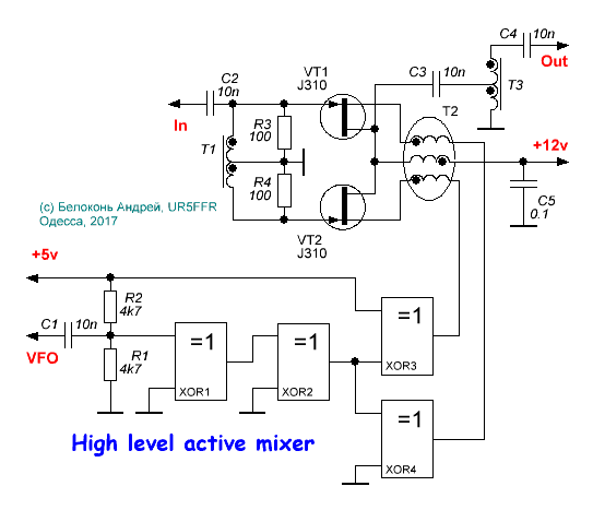

Схема предлагаемого смесителя
Все трансформаторы намотаны скруткой на кольцах K1500. Элемент "Исключающее ИЛИ" применен типа 74AC86. В качестве нагрузки использовался кварцевый фильтр на частоту 45 MHz и характеристическим сопротивлением 560 ом. Фильтр был согласован по выходу.
Коэффициент передачи смесителя составил -3dB. При испытании двухтоновым сигналом был зафиксирован параметр IP3 = +37dBm.

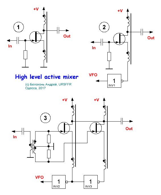

Для того чтобы понять принцип действия смесителя рассмотрим следующие схемы
На рис.1 изображен усилитель с реактивной ООС исток-сток, который послужил прототипом для данного смесителя. Если мы подадим сигнал гетеродина в цепь истока как показано на рис.2 то мы получим простой небалансный смеситель. Объединяя два таких смесителя в балансную конфигурацию мы получаем смеситель изображенный на рис.3. Финальным шагом является объединение трансформаторов в один с тремя обмотками.
Выходное сопротивление смесителя составляет порядка 40-50ом. Для согласования с фильтром на выходе установлен повышающий трансформатор.
В отечественной и зарубежной литературе ничего похожего мне не попадалось. Схема оригинальная и претендует на патентную новизну.

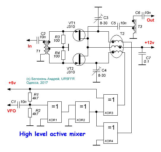

После некоторых экспериментов выяснилось что на параметр IP3 влияет балансировка смесителя. Схема была немного модифицирована
Добавились подстроечные конденсаторы C3C4. По факту устанавливался один из них. С помощью балансировки по минимуму интермодуляционных искажений был получен параметр IIP3 = +46dBm (при подаче на вход двухтонального сигнала уровнем 0dBm приведенный ко входу продукт интемодуляционных искажений 3го порядка составил -92dBm)
Печатная плата доступна на сервисе EasyEDA https://easyeda.com/ban.relayer/High_dy ... fe0356e640
Монтаж планарный со стороны дорожек

Андрей,здравствуйте!Развязку входов/выходов не измеряли?
Re: Высокодинамичный активный смеситель с ООС
Нет, развязку не измерял

Андрей,подскажите пожалуйста,какой ток потребления с J310?
Не подскажу потому что не помню а макет разобран :(

Таки собрал на макетке на паре MMFBJ310.Ток 28мА,накачка от 74АС74 с 6В питанием.Андрей,можете пояснить по схемному решению,а именно почему истоки не на земле,как в *классике*?С уважением.
Так все вроде как расписано в первом посте темы - дабавить нечего.

There is a note that the crystal filter following mixer has an impedance 560ohm and the output impedance of mixer is 40-50ohm. Transformer T3 looks like wound as bifilar so the ratio is 1:2, for impedance it will be 1:4. That gives 200ohm which is still far from the filter. Is that difference considered as acceptable, or am I missing something ?
I don't remember all details but it is quite possible that a 1:3 transformer was used.
In any case, you need to adjust the turn ratio until you get maximum flatness in the filter passband.
