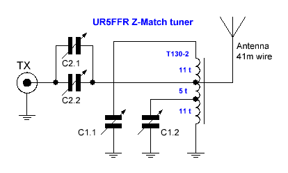

Для long wire антенны длиной 41м с высотой подвеса от 2 до 7м (наклонно) и запиткой в конец использую следующий вариант Z-Match согласующего устройства
Индуктивность выполнена на кольце T130-2. Количество витков указано на схеме. Переменные конденсаторы - двухсекционные от старых ламповых приемников с максимальной емкостью секции около 500пф.

Слава Україні. Ув. Андрей, все слепил, что доктор прописал, т.е Вы, но на 80 МГц. пришлось подстегнуть - 500 пФ., а на 40 МГц. - 300, для резонансного КПЕ. С соглаующим - проблем нет. Провод между
деревьями Н верха = 10 м., низ = 1.2 м.
