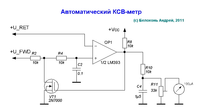

Пару дней раздумывания над проблемой в фоновом режиме привели к такой вот схемке:
Схема работает след. образом. R2-VT1 образуют ШИМ-аналог переменного резистора. Компаратор следит за напряжением на C2 и управляя VT1 в ключевом режиме уравнивает его с Uret. Скважность импульсов на выходе компаратора пропорциональна отношению Ufwd/Uret. И соответственно пропорциональна значению КСВ. Осталось ее проинтегрировать на цепочке R10C4 и вывести на индикатор.
С некоторыми оговорками это как ни странно рабочая схема )) Обеспечивает стабильность показаний в диапазоне изменения входнях напряжений примерно от 0,7в до Uпит. Проблемы две:
1) шкала "обратная". т.е. КСВ=1 это максимальное отклонение стрелки
2) при Ufwd=Uret=0 прибор показывает температуру на марсе ))

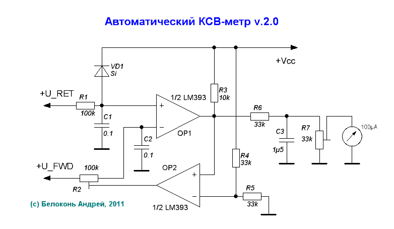

Схема эта была смакетирована. Потом достаточно прямолинейно усложнена раза в два введением узла установки "нуля" и реверса шкалы. Что получилось - показывать не буду )) Потом был взят перекур на денек. Потом был взят в руки паяльник и началось выпаивание лишних деталей. Их оказалось достаточно много. В результате получилось вот такое минималистское решение проблемы:
В схеме используется тот факт что у LM393 выходы с открытым коллектором. Частота ШИМ лежит в пределах 10-100кгц. Шкала "прямая" и подстроечным резистором R2 растягивается влево/вправо по вкусу. При входных напряжениях меньше 0,2в стрелка твердо стоит на нулевой отметке. При неподключенных входах стрелка так же стоит на отметке ноль. Диапазон входных напряжений от 0,2в до Uпит. Потребление - еденицы ма
Настройка схемы проста. R2 в среднее положение. Подаем на входы Ufwd/Uret напряжение Uпит/2. R7 выставляем стрелку на последнюю отметку шкалы. Подаем Uret=Ufwd/3 (т.е. КСВ=2) и подстроечником R2 выбираем отметку шкалы где будет КСВ=2. Например строго посредине. Еще раз проверяем что при максимальном КСВ стрелка устанавливается на последнюю отметку шкалы. После этого подавая соответствующие напряжения на входы размечаем шкалу
