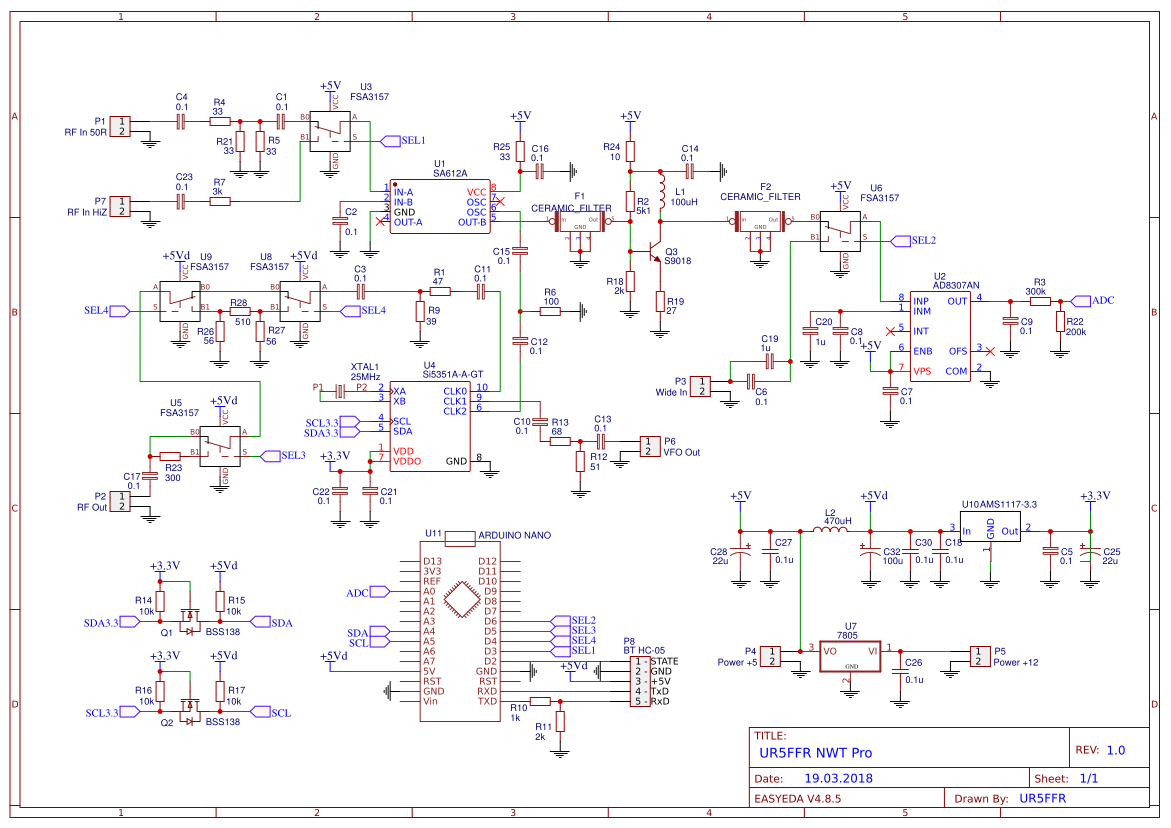

В схеме используются решения обкатанные в Lite версии [2]

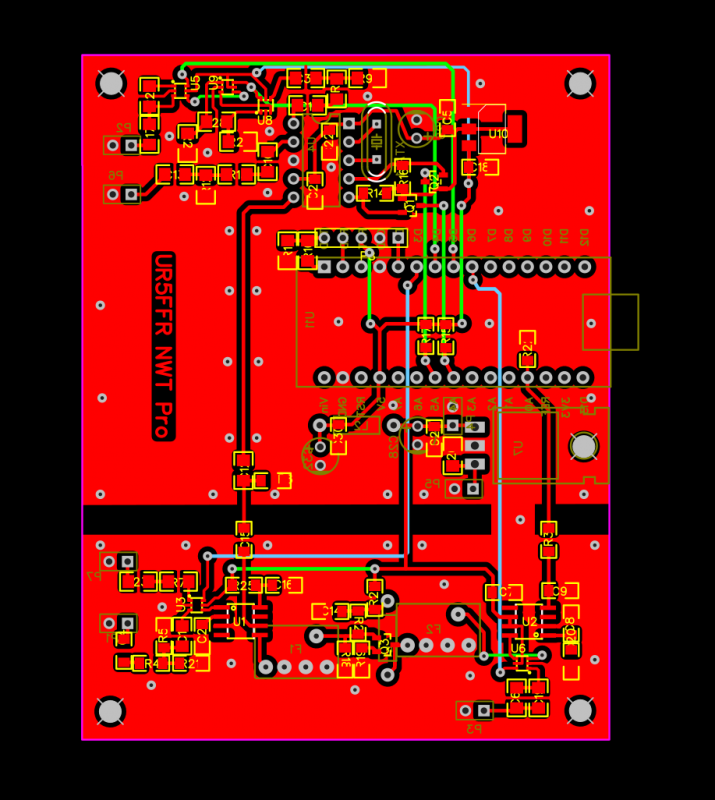

На плате присутствуют перемычки (см. PCB-1.3_wires.png). На перемычках между верхней/нижней землей не экономим

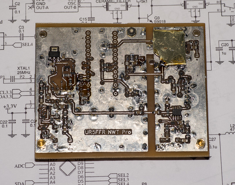

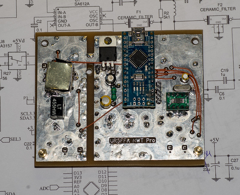

В собранном виде выглядит так
Второй фильтр ПЧ и AD8307 закрыты экранами
