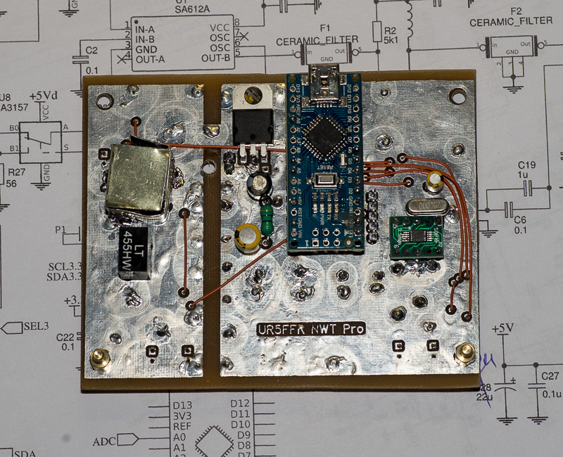

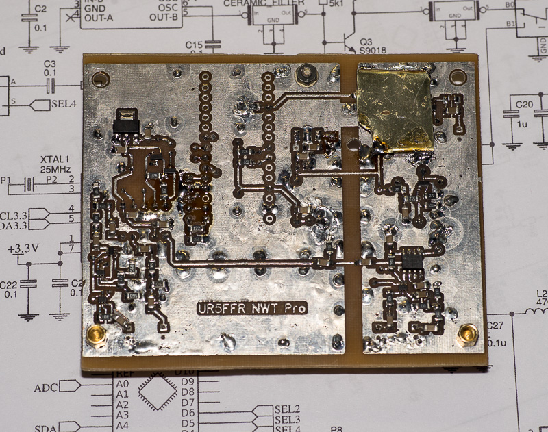

В собранном виде выглядит так
Второй фильтр ПЧ и AD8307 закрыты экранами
