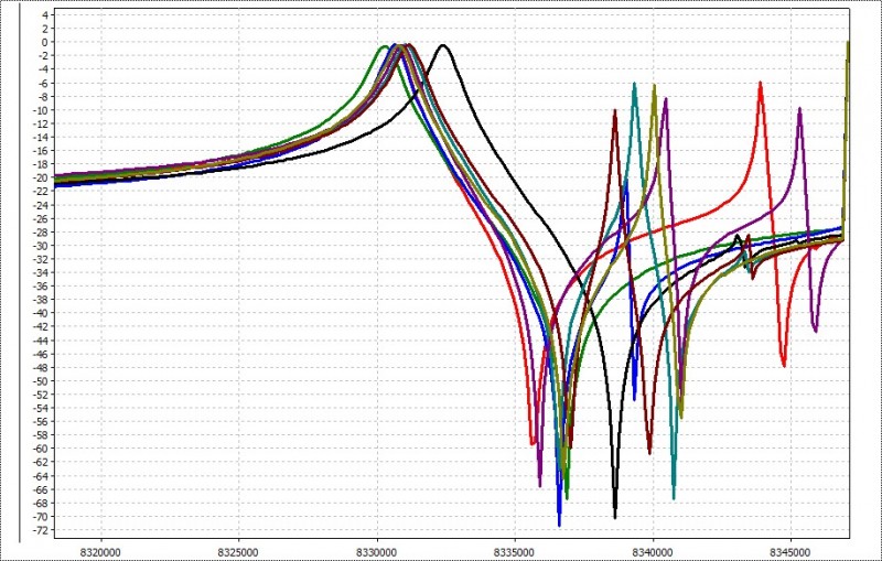

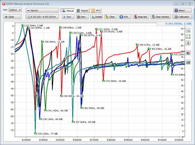

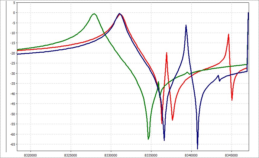

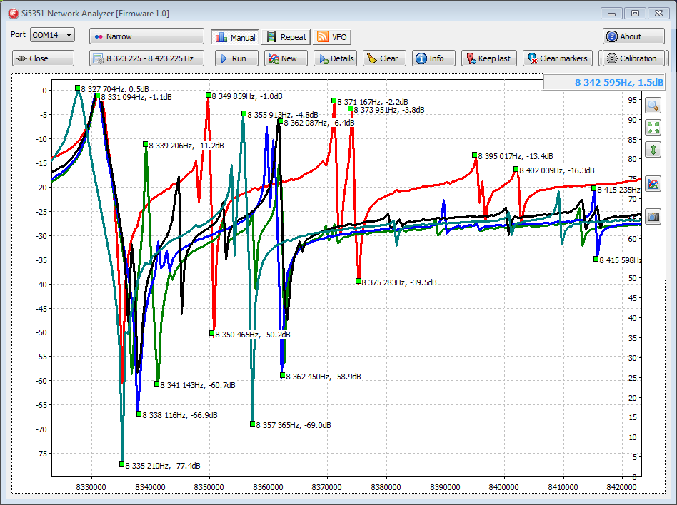

Как я показывал в [1] достаточно легко делается QER кварцевый фильтр из китайских резонаторов взятых из одной партии без какого-то нибыло отбора по параметрам. Со старыми кварцами времен эсесер, разных партий и годов выпуска, а тем более с карболитовыми от РСИУ такой "фокус" не проходит. Причина - существенный разброс характеристик и наличие паразитных резонансов расположенных в резонансном интервале либо очень близко к нему [2]. Например вот АЧХ трех карболитовых кварцев на 8.320 MHz.
Из таких резонаторов построить кварцевый фильтр без отбора по параметрам невозможно. Классическая литература по фильтростроению рекомендует отбирать кварцы по близости частот последовательного/параллельного резонансов. Для измерения параметров кварца рекомендуется собрать схему простейшего генератора. К сожалению эти все рекомендации не будут работать в случае резонаторов с большим количеством паразитных резонансов.
На какой частоте будет генерировать измерительный генератор и какие параметры мы в результате получим для "красного" и "синего" кварца - неизвестно. То есть простыми методами тут обойтись не получится. Но если у нас есть Network Analyzer [3,4,5] то вполне логично задействовать его для целей отбора кварцевых резонаторов с близкими параметрами.

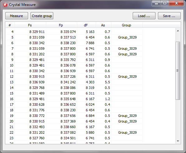

3. Открываем окно для измерения параметров резонаторов (кнопка Info->Crystal Measure)
4. По очереди подключаем резонаторы и для каждого нажимем кнопку "Measure". При этом добавляются строки в таблицу
2018-04-21 at 23-44-16.png (34.58 KiB) Viewed 34903 times

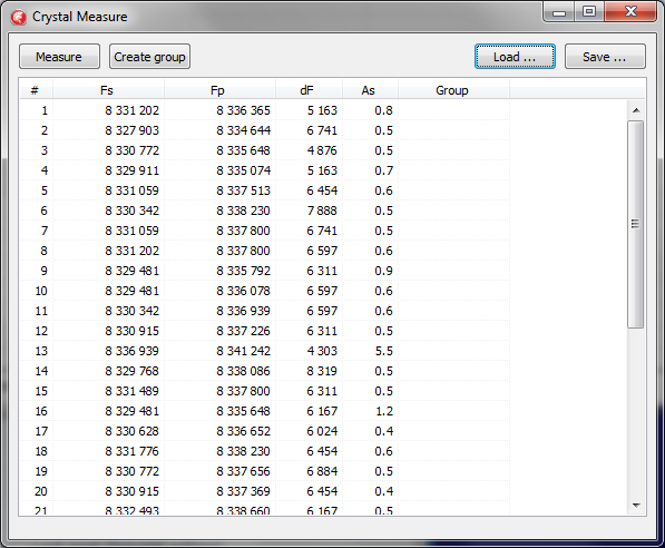

Сохраняем результаты измерений на диск (кнопка "Save"). В дальнейшем можно работать с ними не проводя повторные измерения (можно даже вообще не подключать анализатор к компьютеру).
В таблице указываются частоты последовательного/параллельного резонансов, резонансный интервал и затухание на частоте последовательного резонанса.

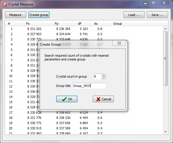

Для отбора резонаторов по параметрам создаем группу (кнопка "Create group")
2018-04-21 at 23-50-12.png (57.08 KiB) Viewed 34903 times
Указываем количество резонаторов в группе и наименование группы. Программа постарается выбрать из списка резонаторы не входящие в другие группы по принципу наименьшего отклонения АЧХ.

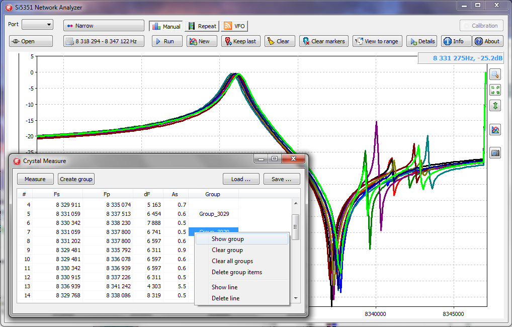

Правый клик мыши на таблице позволяет отобразить графики АЧХ резонаторов из выбранной группы и осуществить другие операции.

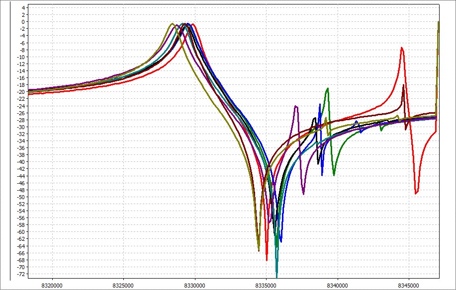

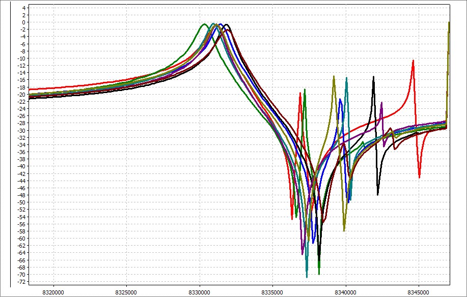

При отборе резонаторов по параметрам производится полное сравнение их АЧХ, а не только частот последовательного/параллельного резонансов. Это позволяет выбраковывать резонаторы с большими паразитными резонансами.

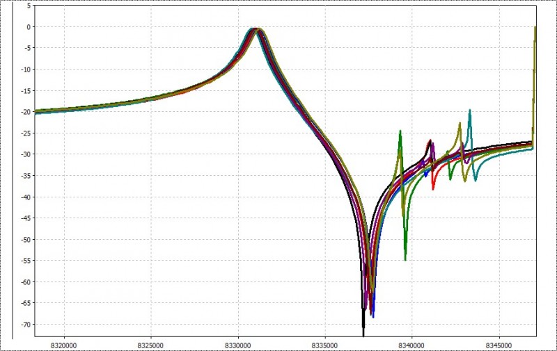

Например из коробки с 40-ка резонаторами на частоту 8.320MHz была выбрана группа из 8-ми кварцев только с учетом частот резонансов:

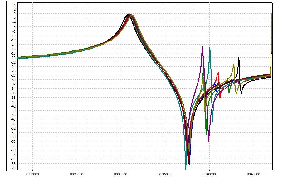

И аналогично была выбрана группа на основе полного сранвения АЧХ:
Видно что во втором случае были отброшены некоторые резонаторы с высоким уровненем побочных резонансов.

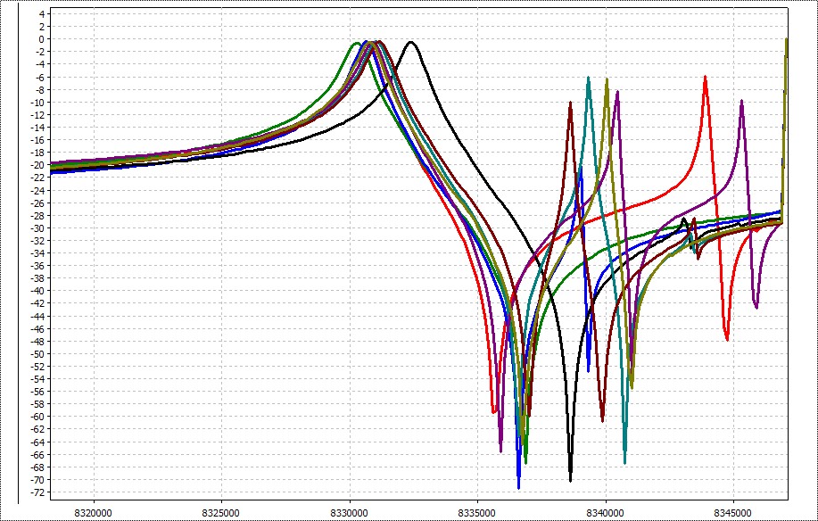

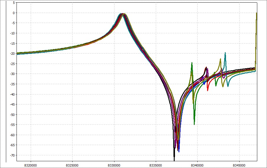

После формирования первой группы из 8-ми резонаторов были последовательно сформированы группы из оставшихся кварцев:
Видно что чем дальше тем сильнее разброс параметров в группе. Итого из 40-ка резонаторов в лучшем случае удастся построить один качественный кварцевый фильтр на 8-10 резонаторов либо два с меньшим количеством кварцев. Остальные кварцы скорее всего для фильтра непригодны либо из-за большого разброса параметров, либо из-за наличия явно выраженных паразитных резонансов, что в результате приведет к неравномерности АЧХ.

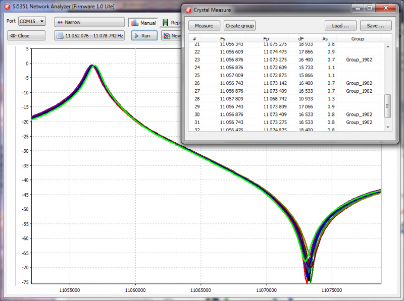

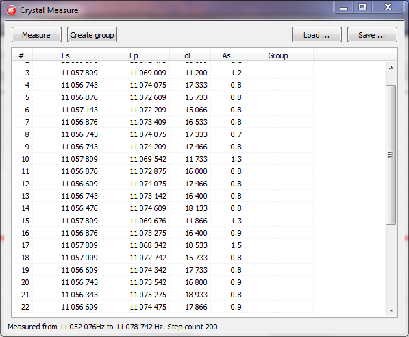

Старые резонаторы в карболитовых корпусах представляют собой наверное самый худший случай т.к. кварцы разных годов выпуска и разных условий эксплуатации и хранения. Если программа справляется с этим, то современные китайсике "лодочки" должны быть для нее легкой задачей. Взял кучку кварцев с маркировкой 11.0592 MHz.
2018-04-22 at 00-38-03.png (41.27 KiB) Viewed 34903 times

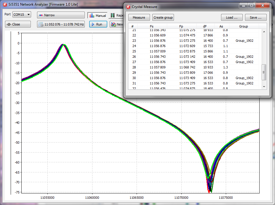

Видно, что некий разброс все же присутствует. У некоторых кварцев резонансный интервал в полтора раза уже. Поиск группы из 10 резонаторов с близкими параметрами дал такой результат:
