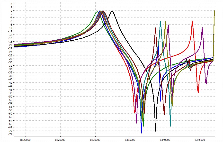

Как я показывал в [1] достаточно легко делается QER кварцевый фильтр из китайских резонаторов взятых из одной партии без какого-то нибыло отбора по параметрам. Со старыми кварцами времен эсесер, разных партий и годов выпуска, а тем более с карболитовыми от РСИУ такой "фокус" не проходит. Причина - существенный разброс характеристик и наличие паразитных резонансов расположенных в резонансном интервале либо очень близко к нему [2]. Например вот АЧХ трех карболитовых кварцев на 8.320 MHz.

Из таких резонаторов построить кварцевый фильтр без отбора по параметрам невозможно. Классическая литература по фильтростроению рекомендует отбирать кварцы по близости частот последовательного/параллельного резонансов. Для измерения параметров кварца рекомендуется собрать схему простейшего генератора. К сожалению эти все рекомендации не будут работать в случае резонаторов с большим количеством паразитных резонансов.
На какой частоте будет генерировать измерительный генератор и какие параметры мы в результате получим для "красного" и "синего" кварца - неизвестно. То есть простыми методами тут обойтись не получится. Но если у нас есть Network Analyzer [3,4,5] то вполне логично задействовать его для целей отбора кварцевых резонаторов с близкими параметрами.

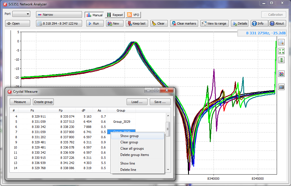

4. По очереди подключаем резонаторы и для каждого нажимем кнопку "Measure". При этом добавляются строки в таблицу

Правый клик мыши на таблице позволяет отобразить графики АЧХ резонаторов из выбранной группы и осуществить другие операции.

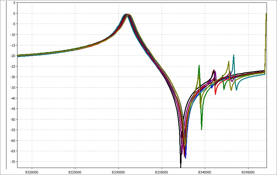

При отборе резонаторов по параметрам производится полное сравнение их АЧХ, а не только частот последовательного/параллельного резонансов. Это позволяет выбраковывать резонаторы с большими паразитными резонансами.
Например из коробки с 40-ка резонаторами на частоту 8.320MHz была выбрана группа из 8-ми кварцев только с учетом частот резонансов:
И аналогично была выбрана группа на основе полного сранвения АЧХ:
Видно что во втором случае были отброшены некоторые резонаторы с высоким уровненем побочных резонансов.

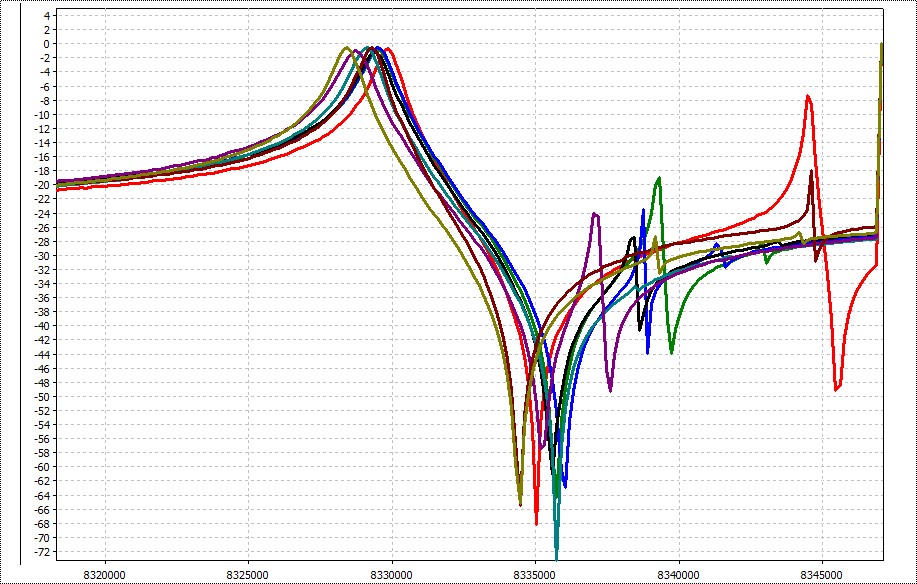

После формирования первой группы из 8-ми резонаторов были последовательно сформированы группы из оставшихся кварцев:
Видно что чем дальше тем сильнее разброс параметров в группе. Итого из 40-ка резонаторов в лучшем случае удастся построить один качественный кварцевый фильтр на 8-10 резонаторов либо два с меньшим количеством кварцев. Остальные кварцы скорее всего для фильтра непригодны либо из-за большого разброса параметров, либо из-за наличия явно выраженных паразитных резонансов, что в результате приведет к неравномерности АЧХ.
