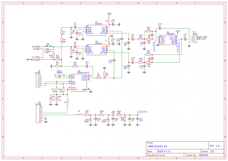

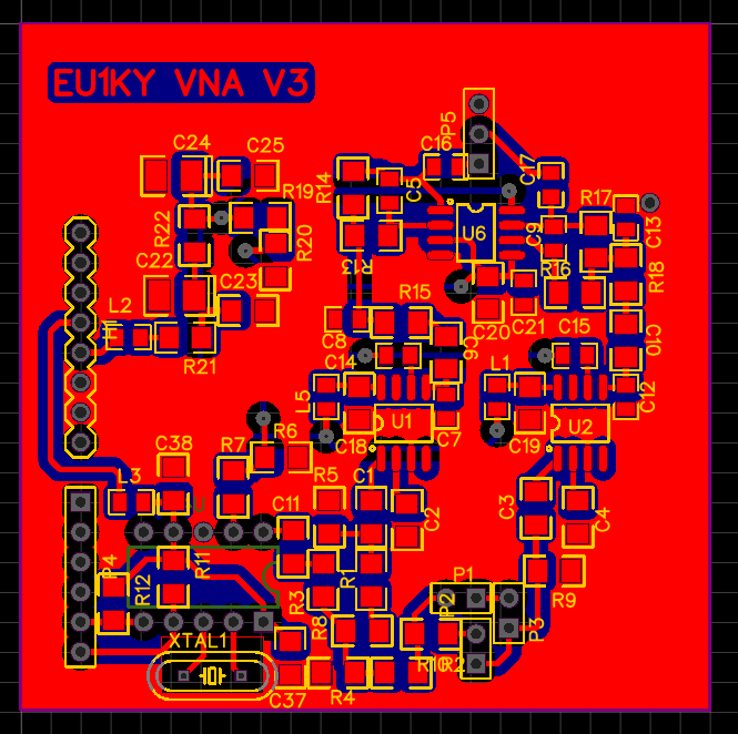

Прибор запустился сразу без всякой настройки. Плату ВЧ-части прибора переразвел под более крупные типоразмеры 1206. Si5351 стоит на переходной панели, т.к. ЛУТом проблематично сделать посадочное место под ее шаг выводов.
В схеме изменений никаких нет. Операционник применен низковольтный TS922

Печатка в архиве в атаче. Так же проект открыт для клонирования и модификации печатки под свои типоразмеры компонент на сервисе EasyEDA: https://easyeda.com/ban.relayer/vna-eu1ky-v3-frontend
